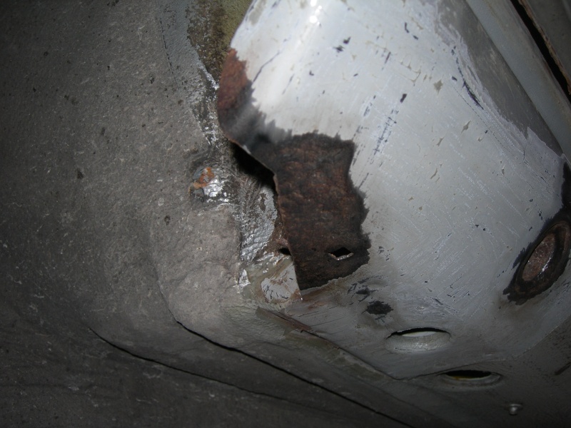

Place à la carrosserie, suite
Je n'avais pas eu le temps de regarder un trou sur un bas de caisse; donc, j'ai déposé les deux habillages G et D et là , p...tain de m....: des trous
, sur l'AR D, et sur les 3 autres extrémités, c'est moins grave, juste des petits morceaux à reprendre.
Je vous conseille donc de démonter vos habillages pour nettoyer, car là, c'était bourré de terre et d'humidité.
Je vais avoir du travail, mais je sais faire

Bonjour TONY
Ta découverte confirme la nécessité des basiques lors de la prise en main d'une voiture : mettre du neuf pour les éléments peu onéreux, procéder aux vidanges de tous les fluides, et contrôler tout le reste par principe pour corriger d'éventuelles erreurs, ce qui en même temps donne une bonne radiographie du moteur selon notamment l'aspect des bougies. Il suffit de parfois pas grand-chose pour causer des troubles
Quant aux zones masquées, leur mise au jour est préconisée dans le recueil n'analyse, à consulter de préférence avant achat, et à défaut, pour faire un bon état des lieux après avoir franchi le pas.
L'avantage (le seul à mes yeux) des séries 1 est que le bas de caisse est à vue en permanence; il reste cependant à vérifier de temps en temps que le blackson à la base des passages de roues n'est pas décollé, car dans ce cas, les conséquences sont les mêmes que sur les photos
Bons travaux de réfection

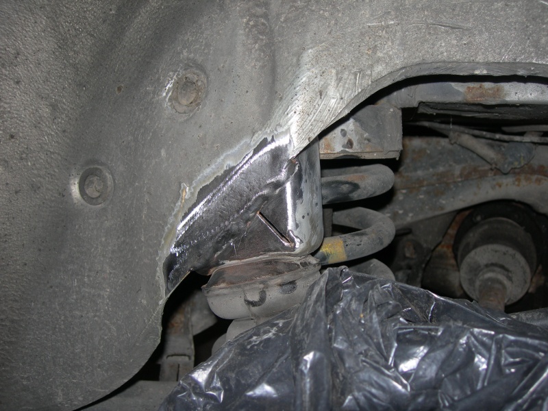

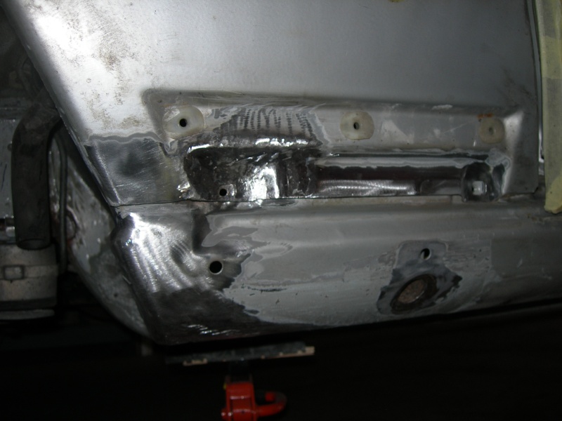

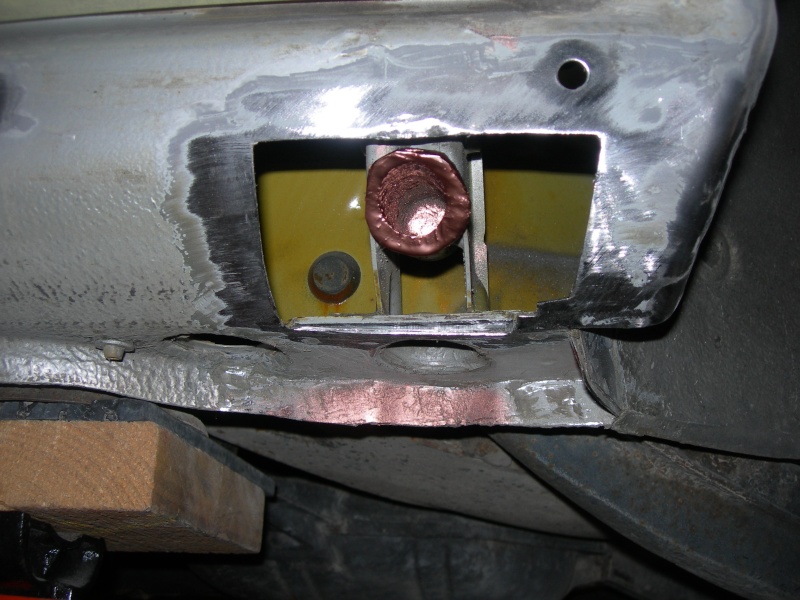

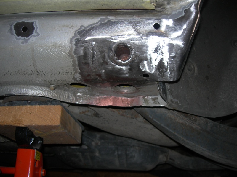

J'ai suivi tes conseils René, j'ai acheté des goujons en 40mm de filetage; merci
Bon, un peu de carrosserie ce WE; je vous passe les étapes, mais en résumé quand c'est rouillé et accessible, je coupe/forme/soude/meule/acide OT'Rouille

Super boulot, je suis impressionné !
Question : quels sont ces reflets cuivrés sur les première photos ?
Une fois la tole saine soudée, comment traites-tu l'intérieur du corps creux ? Tu peins aussi dedans ?
Christophe.

Re: La Dijonnaise avec la 300 SE de mon papounet, la vraie
Alors, corps creux à la cire par pulvérisation à la fin.
Le cuivre, c'est un spray cuivré anti-corrosion SP zones inaccessibles ,et super pour souder dessus.
Points : 571
Ok, je ne connaissais pas ce spray. Tu as du recul sur plusieurs années avec ce produit ?
Donc, si j'ai bien compris, l'intérieur du corps creux reste "à nu sans peinture" avec une couche protectrice de cire, c'est ça ?
emmett_brown- Nombre de messages : 52
Points : 58
Date d'inscription : 03/05/2015
Le cuivre est vieux comme le monde chez les vieux carrossiers; moi, je l'utilise depuis 10 ans environ, pour l'intérieur, une pulvérisation d'Ot Rouille avant la cire sur les nouvelles soudures, mais le mieux, c'est du Rustol en pulvérisation en deux couches; je le pulvérise avec le cordon à cire, donc Ot' rouille/Rustol/cire.
