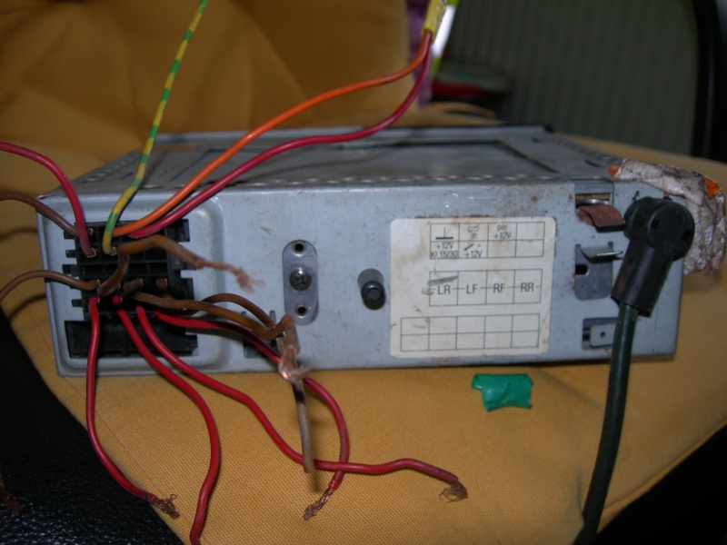

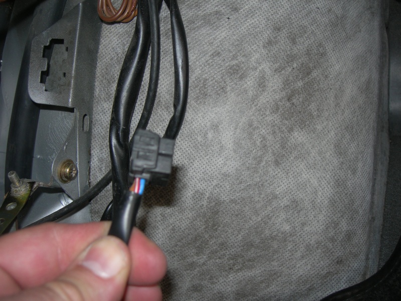

Lunette étanche maintenant via un joint en silicone transparent
Maintenant, je continue les travaux sur la 300 se du papounet au niveau électricité
, et là, je suis très nul; j'ai le poste à brancher et une nouvelle antenne élec à installer
Pour l'antenne sur l'auto, 3 fils
marron/ rouge filet blanc/ bleu
La nouvelle antenne:
noir/rouge/vert
Quels fils dois-je connecter ?
Pour le poste:
sur la voiture
les HP: noir filet vert =Av, et vert filet noir = AR
2 gris filet violet
1 marron
1 rouge filet blanc
1 noir filet gris
Et le poste à brancher
et la notice du poste
http://www.blaupunkt.com/fileadmin/user_upload/Service/SERVICEDOKU_ZIEL/BA/FR/7643780513001_BA_FR.pdf
Par avance, merci les copains

Re: La Dijonnaise avec la 300 SE de mon papounet, la vraie
Bonjour TONY
Comme ce type de montage se fait rarement, soit pas du tout si la voiture est déjà équipée à l'achat, l'expérience que l'on pourrait avoir est très limitée, ou lointaine, après en général une lutte fastidieuse pour parvenir au bon montage tant les types de connexions sont divers
Avec de la chance, un membre plus versé dans ce domaine te lira et pourra te guider, ce que je te souhaite
- Nombre de messages : 14116
Points : 15188
Tout simplement, essaye avec un testeur de courant, sur 12v, les fils de couleur unique, et détecte la masse (souvent le noir ou le marron), le permanent (rouge ou jaune), le permanent avec clé contact ou pas (c'est l'autre), le fil d'antenne automatique (souvent blanc et bleu mélangés).
Pour les hp, ce sont des fils de couleurs mélangées, souvent vert, violet, gris et blanc, avec à chaque fois son côté + couleur unique et - avec un liseret noir tout du long.
Au pire, tu claqueras un fusible.
