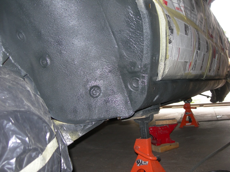

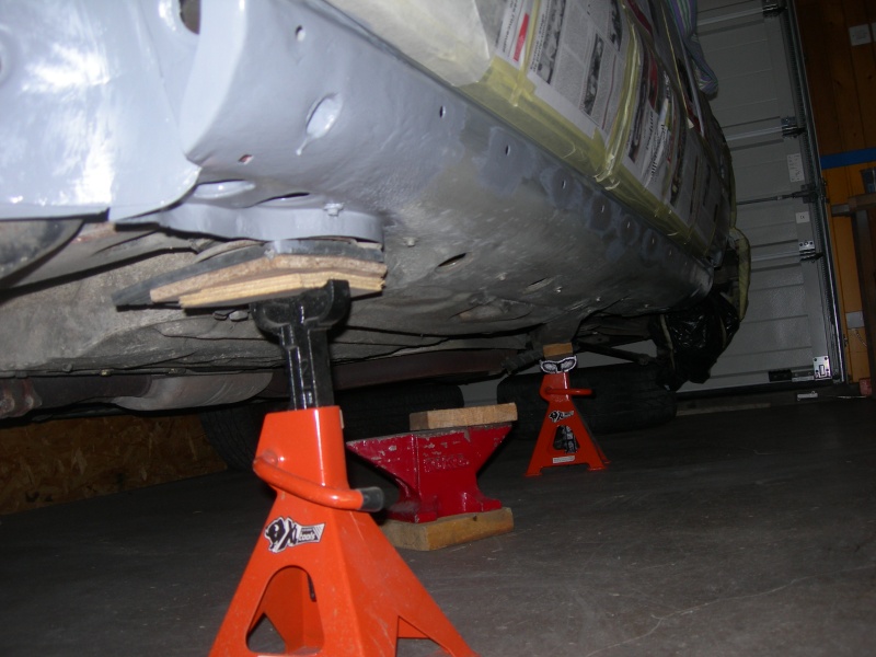

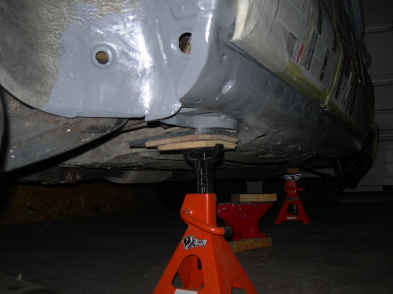

Un grand merci à Erik pour les obturateurs reçus ce samedi posé 10 munites après ouvreture de l'enveloppe
Alors suite de la carrosserie
Je vous passe les détails mais idem côté droit voici la fin du gauche ...
