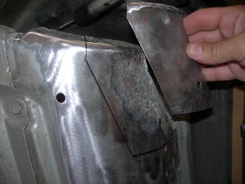

Je vous passe les détails , acide/rustol/apprêt époxy/cire corps creux et avant, acide/rustol
Après, une couche fine d'anti-gravillons gris foncé car je ne voulais pas peindre en gris teinte caisse avec ces chaleurs et pas de noir :
Passages de roue aussi, avant et ar, + dessous de caisse AR g car ce que j'avais fait était gris et il faut rester dans l'unité :
presque le même travail à faire, en pire
Support de train av décapé pour être traité; est-ce que quelqu'un a des photos de ces supports, mais moteur démonté, car j'ai un trou et je sais pas si c'est normal et à réparer; impossible sans tout déposer, au minima le train AV:

Place à la carrosserie côté gauche
Côté droit attaqué ce matin
:presque le même travail à faire, en pire
