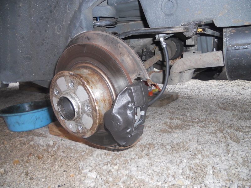

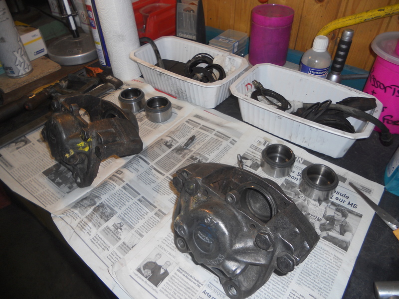

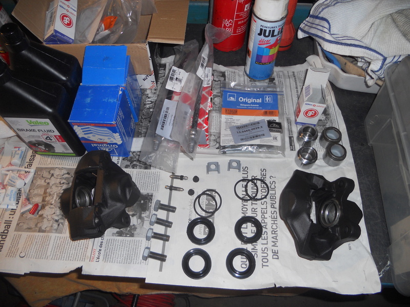

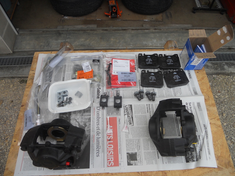

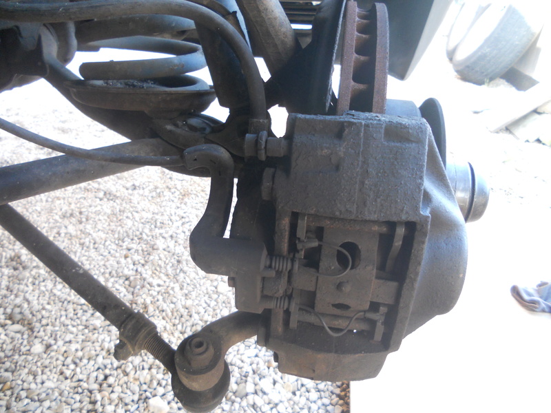

Message par capriman Dim 10 Sep 2017 - 15:35
Salut les gars
Comme évoqué dans les messages précédents, je suis donc allé chercher la belle chez mes parents les semaines passées, et rouler avec des freins grippés, ce n'est pas top..!!!! Sad Sad . Les 180 ch n'étaient pas là  Evil or Very Mad, et témoins plaquettes et ABS allumés.
Donc, démontage Av et Ar  et analyse, et là, misère misère Exclamation Exclamation , témoins d'usure des plaquettes fondus Exclamation Exclamation , et le tout grippé! La totale, donc décision de tout refaire. Alors, recherche et commande des pièces, décapage des étriers, peinture, remontage, avec le cas échéant des pistons neufs (2 à l'Ar), et tous les joints neufs, boulonnerie nettoyée et repeinte, plaquettes neuves, et tous les accessoires de maintien des plaquettes aussi, car trop oxydés pour être réutilisés, durites neuves, purge de tout le liquide avec du DOT 4+ (1.5l), et hop, plus de témoins allumés au tableau de bord, alors que celui de l'ABS était allumé depuis 2 ans, comme quoi, une bonne purge!!
Essais sur route et re-livraison à mes parents  What a Face:

Message par capriman Dim 10 Sep 2017 - 15:47
J'ai eu mal au ventre au démontage Embarassed, c'est la voiture de mes parents, et il fallait réagir.
Depuis, mon papounet a roulé avec, et Top Top Top ..les 180 ch sont là clown.
