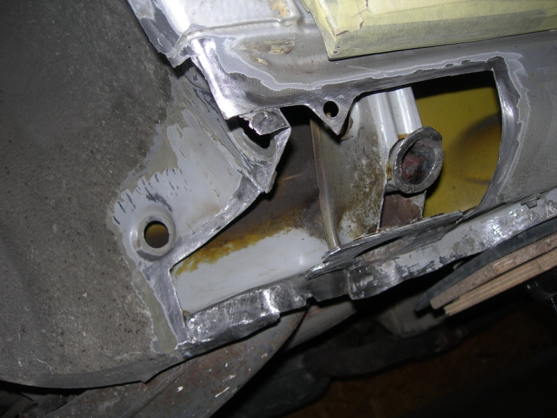

Alors, la suite avec la tôlerie, côté bas de caisse AR droit pourrite de chez pourrite; place aux photos:
même protocole que le reste, trop de rouille = amputation
je vous re re re conseille de vérifier les vôtres avant le pire
et de passer du Rustol !!
Points : 571

Bonjour TONY
Très beau façonnage de tôlerie
Il est bien dommage que tu doives faire ainsi preuve de tes compétences, mais tu n'as pas choisi la voiture, c'était celle que tu voulais absolument. Autrement, la lecture de notre recueil permet d'examiner ces endroits avant achat surtout sur les séries 2 , car sur les séries 1, il n'y a pas de jupe masquant les bas de caisse.
Par chance, contrairement aux productions précédentes, la cire corps creux, bien visible en jaune sur les photos, a limité la misère aux surfaces apparentes, et non de façon généralisée en profondeur des volumes comme avant
Quant aux goujons, le commentaire d'ERIC ne concerne que les Gullideckel ( ou nommées aussi 15 trous ayant l'aspect des plaques d'égouts allemandes) que tu n'as pas; en revanche, la malchance a voulu que tu as des RONAL, comme les miennes qui se fixent avec aussi des 40 mm, mais par ironie du sort, elles semblent être d'une autre version de fabrication
; un comble

Re: La Dijonnaise avec la 300 SE de mon papounet, la vraie
Merci les gars
Effectivement, je n'ai pas pu choisir la 300 se.
A la base, ce n'est pas sorcier, tout le monde peut le faire; faut juste un peu d'outillage et deux heures d'apprentissage pour savoir souder.
Lancez-vous, achetez un mig.
Merci les gars.
Eh ben, je n'ai pas changé la totalité des bas de caisse car ceux en place sont en très bon état sauf aux extrémités; sur le reste, pas un point de rouille.
Points : 571
C'est effectivement ce que j'ai pu observer sur la 380 au droit d'une perforation localisée sous un point de Blackson décollé qui se situe au même endroit que toi à la base du passage de roue; j'ai déposé l'habillage intérieur de l'aile arrière pour avoir une vue directe sur l'orifice, et ai constaté que rien d'autre n'était corrodé plus loin que le périmètre visible de l'extérieur, d'où ma remarque dans mon message précédent.
La protection est vraiment très efficace

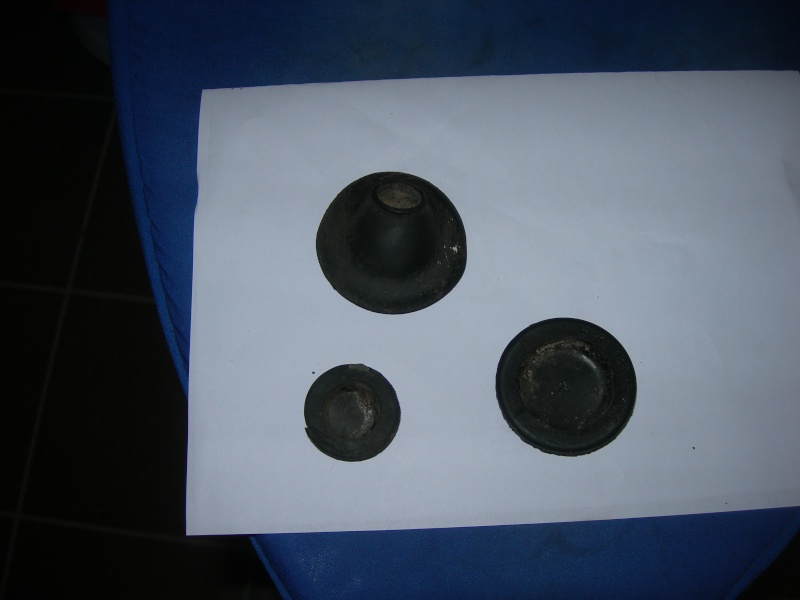

Salut les gars
Avant de passer l'anti-gravillons le WE prochain, j'ai besoin de ça:
Ce sont les bouchons en caoutchouc qui ferment les trous dans les bas de caisse et les longerons.
1 de chaque SVP car ils sont manquants.
Ref sur celui de droite 110 987 05 44; je n'ai pas trouvé sur le net sans avoir 30$ de port
Alors ? Quelqu'un a ça ?
