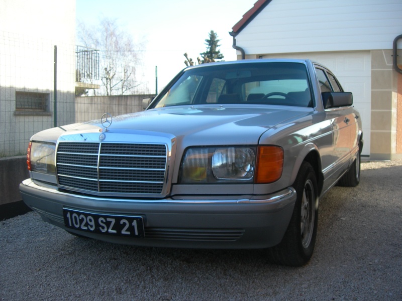

Salut les gars .
Alors, des petites photos de la vraie 300 SE de mon papa ( voir sujet ma présentation).

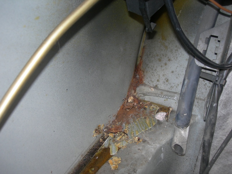

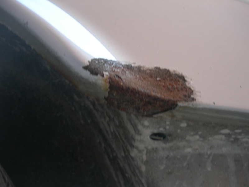

J'ai été pas mal occupé ces deniers temps à terminer la 1ère 300 SE en carrosserie, puisqu'elle devient la propriété de mon frère, et à travailler sur celle de mon papa.
Alors, ce qu'il y a ou avait à faire :
-aile ar gauche à reprendre car aile et doublure pourrie+ peinture--fait
-bois décollés et à revernir--fait
-insonorisation capot--fait
-remplacement haut siège conducteur--fait
-moteur vitre électrique conducteur à changer--fait
-vitre ar droite pas d'origine + moteur HS à reprendre--fait
-bloqueurs d'ouverture de porte HS à changer--fait
-retouches de peinture sur les PC--fait
-vidange--à faire
-retouches de peinture sur la caisse--à faire
-polish--à faire
-un bas de caisse à reprendre--à faire
Pour la carrosserie, je vous passe les détails, mais découpe/formage/soudure/meulage/mastic/apprêt/peinture et vernis , et raccords sur pc à l'aérographe .
La liste est encore longue de petit détails à revoir, mais la date de la livraison arrive le 8/04 pour les 69 ans de ma maman, car difficile de garder le secret plus longtemps .

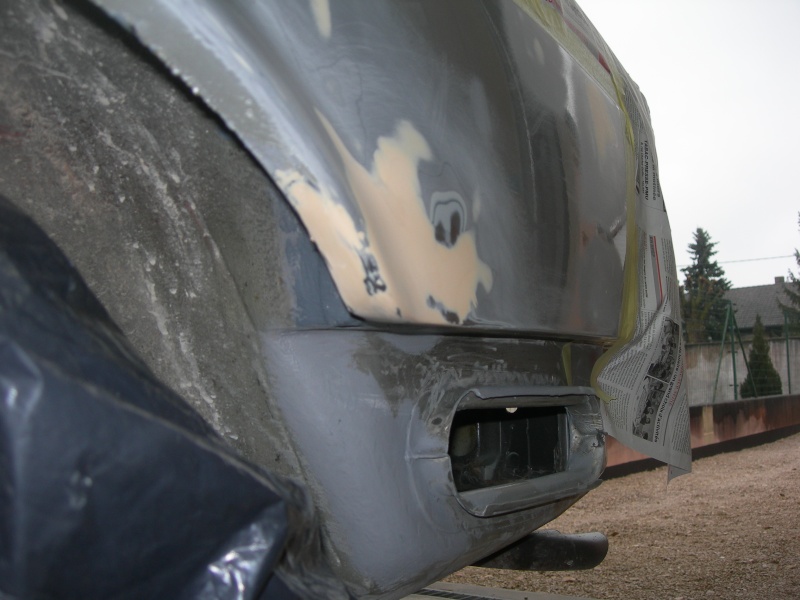

La suite en photo .
J'ai trouvé plus simple de refaire un sujet pour ne pas mélanger, entre la 1ère 300se achetée à Paris et et la vraie 300 se de mon papa achetée il y a peu .
Donc SVP, lire ma présentation pour comprendre pourquoi 2 300se .
Grosse ligne droite jusqu'au 8/04, car il me reste pas mal de chose à faire .
A plus.

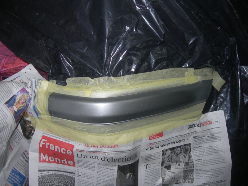

Retouches à l'aéro sur le PC avant, et idem AR, mais je n'ai pas de photo.
Base+ vernis.
C'est une première pour moi; j'aurais du passer une couche de primer avant! Mais bon, c'est plus propre :

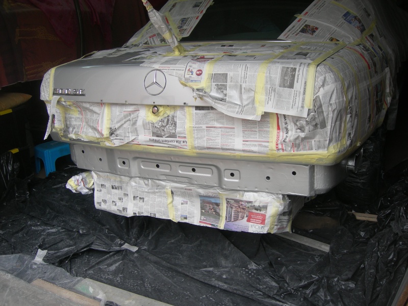

Cacher avant peinture = 4heures :

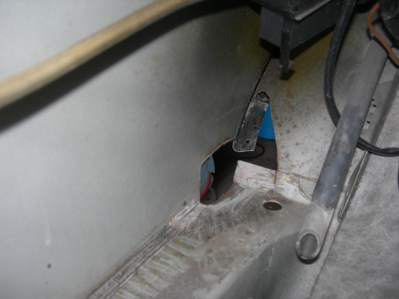

Il est un fait que pour les travaux de peinture, c'est la préparation qui est nettement plus longue que l'application, d'où les montants importants des factures des pros Rolling Eyes .
Pour les soudures, tu as travaillé à la semi pour éviter les déformations de la tôle ? Il faut le matériel dans ce cas .
Ce qui est bien dans tes choix, c'est de ne pas laisser de partie rouillée, mais de rapporter du métal sain, car les traitements sont rarement efficaces, ce que j'ai constaté sur mes reprises d'il y a 3 ans; mais n'ayant pas de semi sous la main, j'avais tenté le coup en mastiquant, car mon autogène et mon arc ne sont pas adaptés Rolling Eyes . Il va falloir que je suive ton exemple pour faire du travail durable  Basketball .
Bravo encore, et bonne finition pour le reste, tu es en très bonne voie bounce bounce . René.

Oui René, poste semi-auto avec gaz ATAL ,tôle 8/10, toutes les tôles ou parties cachées ou inaccessibles traitées au zinc .
J'ai horreur de la rouille Evil or Very Mad .
