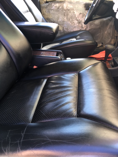

Re: Une nouvelle Mercedes à la maison, un rêve qui se réalise
La photo donne un "marquage" trop important du cuir, il n'en est rien, la matière est encore très belle et loin de se fissurer.
Un ami d'ici qui possède une superbe 500 SEC m'a conseillé d'utiliser les produits Gliptone, shampoing et lait nourrissant.
Je suis très content de ces produits, merci encore à Otto Patapouff.
La garniture de la porte chauffeur est démontée car la crémaillère était morte.
Soit dit en passant, celle des séries 2 n'a rien à voir avec l'indestructible des séries 1, digne des W108 et 116 !
Sur la série 2, c'est rogné, fragile, ça frise la radinerie de bas étage inacceptable sur une voiture de ce prix et de cette classe.
Un ami qui possède une 420 SE de 1986 a eu ce problème, je lui ai monté une crémaillère et son moteur, car ils ne sont pas compatibles série 1 vers 2 et vice versa, à cause du nombre de dents; prélevé sur une 280 SE de 1982, montage sans difficulté, et très fiable, de l'acier trempé, digne d'une Mercedes.

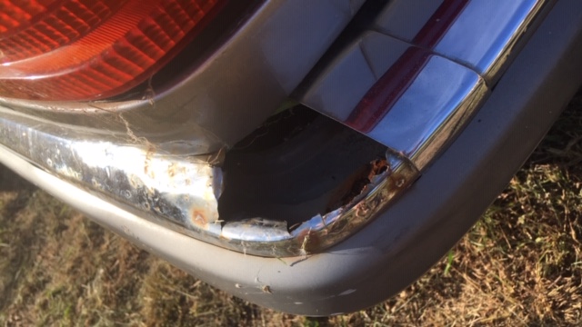

Bonjour WILFRID
C'est tout à fait ce qu'il faut faire lorsque l'on prend possession d'une voiture, qui plus est une 126 qui mérite bien ces attentions
Concernant les chromes de pare-choc, la nature du métal a une grande influence, sans relation directe avec l'état du reste de la voiture.
Bonjour René
et merci pour ton mot très sympathique !
Nous sommes complètement d'accord.
J'ai lu ce matin avant de prendre la route ton post qui dit comment analyser une W126, je me suis régalé !
Pour ce qui est de ces chromes, ils ont subi l'air marin dans les terres de Normandie, malgré le garage.
Elle ne devait pas être lavée tout le temps certes.
Ceux de l'avant ont bien résisté, pas une cloque, juste une très légère rouille de surface, comme souvent je pense, en dessous.
J'ai tout démonté pour faire repeindre les pare-chocs en gris stratus, en juin dernier.
Mais ce qui peut être incroyable, c'est l'état des espèces d'équerres, au niveau de la lame centrale, pour aller dans ton sens, intactes, et sur lesquelles j'ai pu dévisser les vis avec juste un peu de WD40 !
Aldéric m'a vendu l'ensemble pour l'arrière et j'ai traité celles du pare-choc avant.
A part ça, les planchers sont beaux, un peu de rouille éliminée autour des ancrages de cric, rien de méchant.
Petite fuite quasi inévitable au niveau de la plage arrière côté antenne électrique, je vais démonter de toute façon cette vitre.
Oui, c'est la bon procédé pour faire progressivement le tour de la voiture.
J'ai fait de même avec ma 380 (https://www.mercedesw126.com/t7848-ma-380-sec), tout en ayant constaté des variantes avec mes autres 126 pourtant plus kilométrées bien que plus récentes, entre-autres l'intérieur quasi intact d'une 560 SEC ayant 357.000 km alors que celui de la 380 est marqué à 211.000
: il n'y a donc pas de règle ni de logique mathématique.
Très bonne suite dans tes travaux
Ayant remplacé toutes les fixations des chromes de pare-choc, je confirme que c'est une vraie galère si c'est rouillé; par contre, pas besoin d'utiliser de la visserie d'origine pour ça, surtout qu'elle est chère et rare.
yannprimero- Nombre de messages : 806
Points : 924
yannprimero a écrit:Ayant remplacé toutes les fixations des chromes de pare-choc, je confirme que c'est une vraie galère si c'est rouillé; par contre, pas besoin d'utiliser de la visserie d'origine pour ça, surtout qu'elle est chère et rare.
Hello
C'est ce que j'ai fait aussi, l'air marin de la Normandie n'a pas arrangé les choses !
Ensuite, j'ai sauvé ce qui était sauvable, surtout pour l'arrière qui "ramasse" tout au final des projections.
Seules les petites équerres de la lame centrale étaient intactes.
Je n'ai récupéré que les entretoises en inox et leur visserie intacte elle aussi.
Pour le reste, j'ai acheté de la visserie et des rondelles en quincaillerie.
C'est sûr, c'est un sacré boulot, mais sympa à faire.
Les chromes de l'arrière étaient archi morts :
