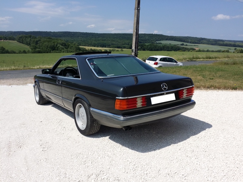

J'ai sauté le pas!
J'ai sauté le pas sur le véhicule évoqué précédemment: 560 SEC de 1990, dont je n'arrive à charger les photos... Elle sort de grosse révision, le CT est OK, et ravi de posséder un véhicule d'exception au plaisir de conduite incomparable! Elle n'est, bien sûr, pas exempte de défauts et de travaux:
- quelques points de rouille (portière, passage de roue, malle arrière, et bien sûr lunette arrière!), que je vais traiter au plus vite en l'attente d'une complète;
- réglage du toit ouvrant (celui-ci "frotte" à l'ouverture);
- réfection du ciel de toit;
- pose d'un autoradio (actuellement, j'écoute le son mélodieux du V8!);
- retour aux jantes d'origine!!!
Cependant, quelques points m'empêchent d'en profiter pleinement pour le moment:
- elle cale à chaque rond-point ou intersection (gênant...): je vais tester l'actuateur de ralenti (selon les conseils lus sur le forum), voire un petit tour autour de la vis de réglage (plus sceptique...), beaucoup de relais et autres pièces neuves m'ont été fournies (dont celui de surtension déjà remplacé), une chance!
- le bras avance-ceinture passager s'avance bien, mais ne revient pas...
Quels sont vos avis sur ces 2 points?
En vous remerciant pour tous vos conseils déjà présents!
