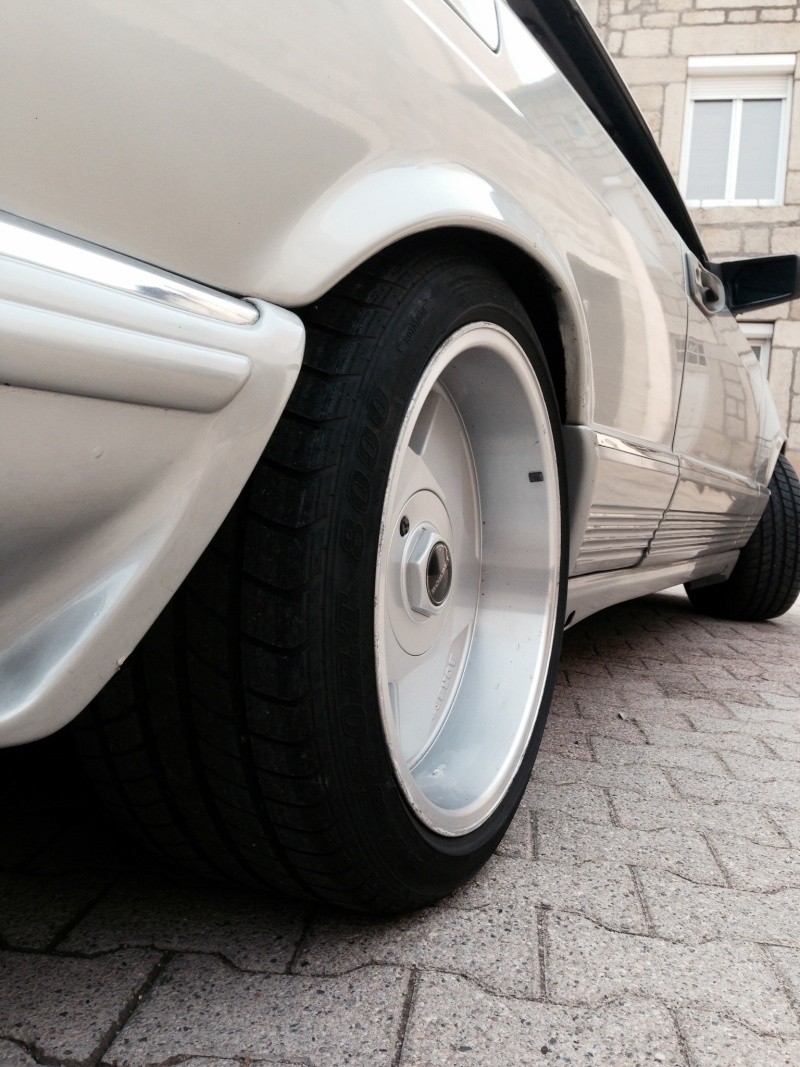

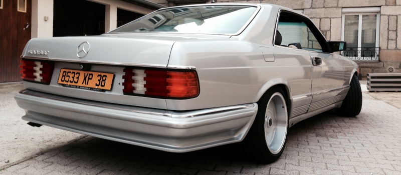

Salut, moi, c'est Brice, 23ans ,heureux Propriétaire d'une Mercedes 500SEC .
Grand fan de la marque à l'étoile, j'ai craqué .
C'est une voiture que je vais utiliser tous les jours, donc la semaine prochaine, je la pose chez Mercedes pour une grosse révision .
Je vais vous mettre quelques photos rapidement

voila les photo
Pour les 2 photos du dessous,il faut cliquer dessus pour les faire apparaitre en grand.

Photo à la bonne taille
Félicitation pour ton achat et je remarque qu'elle est en très bon état.

Je vais sûrement voir à faire les choses simples moi-même; j'ai un parallélisme et l'équilibrage à faire .
Je suis choqué, les plombs ont été collés sur la face visible des jantes, je n'ai jamais vu ça
,et vraiment, ce n'est pas beau .

N'hésite pas à nous faire d'autres photos de ta jolie voiture
Ton PC avant est il en plusieurs parties ou coulé en un seul bloc ?
Re: Nouveau Propriétaire
Bin, je ne sais pas ce que tu appelles 'en 2 parties'.R$UB a écrit:N'hésite pas à nous faire d'autres photos de ta jolie voiture![]()
Ton PC avant est-il en plusieurs parties ou coulé en un seul bloc ?
C'est une jupe qui est fixée dessus il me semble, donc je pense que c'est ça qui veut dire 'en 2 parties'
Bryce42- Nombre de messages : 114
Points : 148
Date d'inscription : 23/12/2013
Oui, c'est donc en 2 parties...
Si tu as un moment, tu pourrais me faire des photos pour que je puisse bien voir comment et où la jupe est accrochée sur le PC
Je n'arrive pas à savoir où commence et où s'arrête la jupe ?
oui
