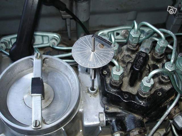

Pourrais-tu faire une photo des collecteurs pour nous en faire une idée,sachant que c'est souvent moche à regarder,malheureusement dans le cas où l'on souhaite avoir une belle présentation capot ouvert;j'avais pensé repeindre les miens avec de la peinture argent utilisé sur les anciens poêles à bois en fonte;j'avais mis du framéto voici 3 ans lors d'un nettoyage de mon compartiment-moteur,effet extra,mais cela n'a duré que quelques mois,avec émanation de 'parfum' à la clé.
En conclusion,pour avoir une idée de ta carburation,il faut regarder l'aspect de tes bougies qui sont la vitrine de ton moteur;voici un lexique tout à fait complet pour en savoir plus:
http://paramoteur.fr.free.fr/spip/article.php?id_article=23
Pour mémoire,ce qui a été manipulé sur le distributeur-doseur est la vis de CO et non de richesse;cette vis ne doit JAMAIS être tournée si on n'a pas l'appareil adéquat,car elle influe directement sur la pollution,et donc sur un éventuel rejet au CT. En cas de nécessité absolue,il faut repérer la position initiale pour retour si l'action n'a rien amélioré:cela doit être hyper précis pour rester dans la norme;voici un détail:
Donc,en résumé,pas d'affolement,fais examiner ta voiture par un 'bon' connaisseur impartial pour être certain de frais immédiats éventuels,roule avec et fais-toi bien plaisir comme elle est,il y a de grandes chances qu'elle soit encore en super état
