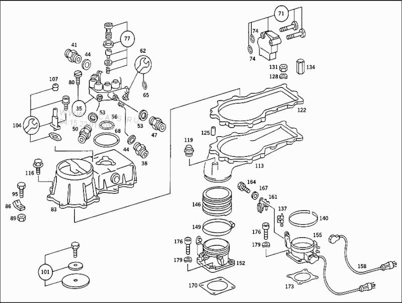

Concernant la 'galette', quelle est la référence sur le schéma ci-dessous ? La semelle évoquée par ERIK est la pièce 122, parfois sujette à prise d'air avec le temps, mais elle n'est pas sous la boite à air, mais sous le doseur-distributeur 83 :
Content pour toi que la concession a été correcte pour la facture, un peu moins sur le fait que tu sois toujours au même point

Moi, je l'ai fait, c'est la pièce 113 en fait.
Ca se fait très bien, faut juste être méticuleux. J'avais débranché les durites du distributeur, et pas séparé ce dernier du plateau sonde.

La pièce 113 est le demi-carter bas du doseur, en alu. Je ne pense pas que se soit lui, mais sûrement le joint 170.

Je crois que les 560 n'ont existé qu'en série 2.
Cette pièce est forcement en alu. Tu dois surement parler du joint 122.
Cordialement.

Arf...je suis perdu messieurs...Le diagnostic de chez MB mentionne le joint sous le boîtier papillon.
Mes symptômes sont les mêmes que ceux de Stéphane, avec aussi cette détonation allant jusqu'au calage pour moi.

Par ailleurs, la vue éclaté fait apparaitre en partie basse un boitier référencé 152 avec un joint 170 qui doit à priori comporter le papillon tel que vu une fois en enfonçant à fond le plateau-sonde, qui correspond aux papillons que l'on voyait dans les carburateurs.
Cela ouvre donc 2 nouvelles portes possibles à contrôler
. Si on se réfère à la terminologie de 'boitier papillon' que l'on t'a donnée, c'est ce dernier qui me parait le plus adapté, au contraire de la semelle 122 et du joint du plateau-sonde
Il est dommage que je n'ai jamais su ce qui a été fait sur ma 260 entre le moment où je l'ai vendue en 2003 avec ce souci de calages intempestifs, et son retour quelques mois plus tard dans mon village une fois rachetée par un voisin, sans plus aucun souci; cela aurait été bien instructif
Bonne suite dans tes recherches. René.
En approfondissant un peu les différents messages, j'ai fait des découvertes.
SELIM semble faire état d'un joint circulaire contre lequel le plateau-sonde viendrait en contact, marqué de la flèche rouge avec plus ou moins de précision.

Guillard Arnaud a écrit:Je crois que les 560 n'ont existé qu'en série 2.
Cordialement.
Oui, je parlais série 1 avant 86, donc jusqu'à 500, et série 2 à partir de 86, donc y compris 560. Dans mes souvenirs, c'est vraiment toute la pièce qui était en caoutchouc, c'est pourquoi je l'avais appelée la "semelle".
Elle était déchirée sur les côtés, et pendouillait lamentablement, et devait être maintenue au plateau lui-même par une bride alu. J'avais essayé de la refaire à la colle à pare-brise dans un premier lieu, et ça n'a pas tenu. A savoir que ma 560 SEL était de 91, donc une des dernières, peut-être y avait-il eu des économies à ce niveau?
Maintenant, c'était il y a 6 ans, et je n'en ai pas redémonté depuis, n'ayant pas le problème sur le coupé... mais j'ai vraiment ce souvenir en tête. A l'époque, je n'avais pas pris de photo.

J'ai retrouvé ça sur ebay, ça correspond à mon montage:
http://www.ebay.ca/itm/MB-420SEL-500SEC-500SEL-560SEC-560SEL-560SL-Fuel-Injection-Air-Flow-Meter-Boot-/351068324653

Bonjour Arnaud,Guillard Arnaud a écrit:Aurelien,
Le réglage des capteurs en compliqué.
Normalement, si problème de capteur, un grand coup d'accélération suivi d'un relâcher rapide doit couper le moteur.
Il faut alors régler les biellettes d'accélérateur.
Mon problème ne survient pas au lâcher de l'accélérateur, mais à la ré-accélération; après la décélération, le moteur hésite, avec quelques fois une détonation qui se fait entendre, puis cale.
Nous pouvons donc éliminer cette piste..?
mercedes380 a écrit:Bonjour AURELIEN.
Cela ouvre donc 2 nouvelles portes possibles à contrôler. Si on se réfère à la terminologie de 'boitier papillon' que l'on t'a donnée, c'est ce dernier qui me parait le plus adapté, au contraire de la semelle 122 et du joint du plateau-sonde
Il est dommage que je n'ai jamais su ce qui a été fait sur ma 260 entre le moment où je l'ai vendue en 2003 avec ce souci de calages intempestifs, et son retour quelques mois plus tard dans mon village une fois rachetée par un voisin, sans plus aucun souci; cela aurait été bien instructif.
Bonjour René,
J'hésite justement entre la semelle 122 et le joint 170, je pense que le plus simple serait de contrôler la semelle tant que nous sommes dans ce coin!
Quelqu'un aurait-il des infos sur la référence ou dispo de ce joint? J'ai pas mal recherché, mais je ne trouve que des pochettes de réfection de
distributeur...
stuf a écrit:J'ai retrouvé ça sur ebay, ça correspond à mon montage:
Bonjour Stéphane.
J'ai bien l'impression que cette semelle ne se détaille pas, et qu'il faille changer toute la pièce. Cela dit, ce n'est pas onéreux...

Aurélien, c'est exactement ça.
C'est toute la partie caoutchouc que j'avais changée, ça m'avait coûté une 40taine d'euros chez mbspecialists.
Maintenant, à voir si ton montage est bien celui-là ou si tu as un socle en alu. Dans ce cas, il faut vérifier la bride en caoutchouc entre ce socle et le collecteur d'admission, et en effet, le joint entre le doseur et son socle alu

Et malheureusement, plus de dispo chez MBspécialist...J'ai fait un tour sur leur site hier...
