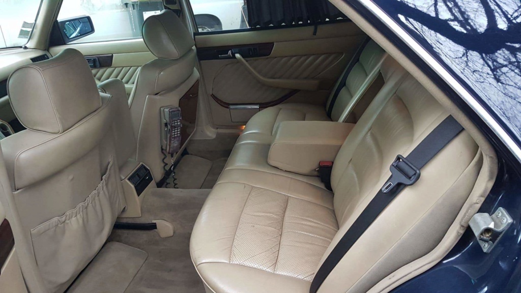

Je m'appelle Mehdi, j'ai 33 ans, j'habite à Lyon.
Merci beaucoup pour l'ajout, je suis content de faire partie de la communauté.
Je suis un passionné de Mercedes : j'ai eu une w203, une w204 classe E jusqu'au jour où j'ai vu une belle w126, 560 SEL il me semble, en vrai, et là, ça a fait boum dans ma tête. Je suis novice en anciennes, et n'ai pas trop de connaissances à part la lecture de quelques documents et forums concernant le modèle, ainsi que les options, et surtout sur quoi se fier pour situer le prix d'achat car j'en trouve de 3.000 à 20.000 euros.
Actuellement, j'ai repéré deux annonces qui me semblent intéressantes :
https://leboncoin.fr/voitures/1136042210.htm
https://leboncoin.fr/voitures/1578355219.htm ( j'ai pu la voir hier, mais le monsieur ne sait même pas ce qu'elle a comme options, car il l'a récupérée de son frère, et depuis, ne roule que peu avec; il y a un rapport d expertise qui l'estime à 20 mille euros, mais dedans, aucune mention de l'état du pont, rouille, soubassement, rien, juste décrit avec les éléments fournis par le propriétaire; on en revient à la conclusion : véhicule en bon état).
Je suis un peu perdu par rapport au vrai prix, ainsi que pour les options; si une âme charitable pouvait m'aider avant achat, cela m'éviterait de faire une bêtise.

Comment arriver à 20.000€ d’estimation
L’intérêt de cette voiture est le tableau de bord beige avec les rideaux.

Oui, 20,000, ça me paraît gros. Les rideaux ne sont pas électriques, elle dispose d'un téléphone avant et arrière, volant cuir, tablette de travail AD en ronce de noyer.
La suspension hydropneumatique est de série sur les 560 SEL ou en option? Cela joue-t-il sur le prix d'acquisition ?

S'agissant de cette 560 SEL en particulier, sans examen sur place ni essai IMPERATIF, il nous est difficile de nous prononcer
Pour répondre à tes questions, la seule vue des photos permet de dire qu'en options autres que la dotation très riche des 560 par rapport aux motorisations inférieures, elle a les 2 air-bags avant avec la boite à gants centrale qui est liée, les rideaux textiles à l'arrière, et en gadgets la planche de bord et le volant teintés, le levier de vitesses en bois, un peu de boiserie étendue sur les habillages de portières, le téléphone, et les arches de roues chromés à démonter pour vérifier l'état de la tôle en-dessous. Comme il semblerait que ce fut une voiture avec chauffeur, tout ce qu'il pourrait y avoir en plus se trouverait à l'arrière, donc sans gros intérêt si tu conduis toi-même
De série, les 560 sont dotées du correcteur d'assiette à l'arrière, le tout hydrau étant alors une option, mais problématique en cas de souci car il y a peu de personnes compétentes dans ce domaine
On peut encore dire que c'est une phase 2 pour la sellerie, le combiné de coloris est un des plus élégants, mais le beige vieillit très mal, l'appui lombaire du siège conducteur parait bien touché, donc une teinture complète serait à envisager (100 euros de fournitures si tu le fais toi-même). Pour tout le reste, il faut voir sur place.
Quant au prix, comme c'est une première main, donc à priori potentiellement bien suivie, et si elle passe l'épreuve de notre recueil, il semble dans la norme acceptable, même si celle-ci ne relève pas d'une science exacte tant les paramètres sont nombreux et certains subjectifs, en sachant également que la barre des 200/250.000 km est le seuil des premiers gros travaux (distribution, échappement, trains, éléments en caoutchoucs....) coûteux si tu ne fais rien toi-même

Voici quelques photos additionnelles de la 560. Qu'en penses-tu, de la deuxième annonce, la 420 SEL?

En fait, elle est bleu foncé, 904 uni à priori, absolument superbe car bien plus profond que le bleu métal, et pas noire.
Quant aux options, c'est bien ce que je pensais : tout pour le passager arrière : rideaux, tablette, repose-pieds, banquette électrique ou chauffante (on ne voit pas le dessin); elle a aussi l'ASR, mais en cas de défaut, cela devient une grosse misère souvent observée
Il y a des détails à revoir : l'antenne est grippée (elle devrait rentrer automatiquement contact coupé), les lave-phares ne sont pas alignés...
Il serait intéressant de savoir tout ce qui a été fait dans le détail concernant les gros points, et jusqu'à quelle date le carnet a été rempli.
Cependant, compte-tenu de son pédigrée et de son premier propriétaire, il ne devrait pas y avoir de souci avec cette très belle voiture, avec malgré tout peu d'options pour le chauffeur hormis la dotation de base déjà assez bien fournie.

A négocier à 7.000€.

Franchement, ce serait un manque de respect pour le propriétaire. Elle vaut son prix de vente actuel. Elle dispose d'options peu communes, voire très rares!

Ah, tu viens de répondre à ma question... as-tu vu le rapport d'expertise?? Car là, j'ai un gros doute !Maditou a écrit:Je vais essayer de négocier comme tu me le mentionnes, d'ailleurs, la climatisation marche mais n'est pas aux normes, plus la vitre arrière droite ne descend pas, ni lesiège avant droit n'avance.
Re: Conseils pour futur acquéreur w126
Oui, le gars a payé un cabinet d'expertise pour un rapport de 3 pages, aucune information apportée sur la carrosserie, le bas de la voiture, le pont, la mécanique, rien du tout, juste les mêmes photos que j'ai postées en haut, et 'voiture en bon état' d'après les éléments apportés par le propriétaire.
Ça m'a un peu déçu, car à ses yeux, c'est le prix de sa voiture, et déjà à 9.500 euros, elle est un peu bradée.

Ce rapport date de mai 2017 et ce n'est pas une première main car l'actuel propriétaire (ou son frère) l'a acquise en septembre 1997.
Il m'avait dit qu'il l'a eue de son frère; le rapport date de 2017, cela veut dire qu'elle a pris de la valeur ? Pour avoir vu ce rapport, je pense que l'expert a exagéré, d'ailleurs, je me souviens vers la fin qu'il était écrit genre "cette valeur donnée ne peux être considéreée comme un argus, mais il faut se référer au prix du marché"; je pense que que sa valeur est orientée plus vers l'assurance indemnisation en cas de sinistre, mais même avec ça, on se base sur la cote actuelle. Je reste néanmoins pas sûr et certain de ce que j'avance vu mon manque de connaissances dans le domaine.

Je ne comprends pas le point de la « climatisation pas aux normes » : si elle fonctionne, on s’en fiche, non?
Pour le reste, comme le dit Pascal, il y aura toujours des frais sur ces autos, même avec un carnet tamponné et la facture de la vidange de 1994 dans le dossier... si pas de rouille, si le moteur tourne bien, si la boite marche bien, et surtout, si tu n’as pas peur d’y mettre les mains (car ce sont des autos complexes pour l’époque pour lesquelles peu de garagistes ont la maitrise notamment de l’injection), fais-toi plaisir.

La climatisation marche, mais avec le gaz R12 d'origine, il faut la faire passer au R134.

Ce qui me bloquerait à ta place, c'est la suspension asservie… Très difficile de les entretenir.

Elolive, peux-tu m'expliquer brièvement en quoi consiste la suspension asservie ? Je sais que certaines sont dotées de pneumatiques, celle-là, non, donc je me dis qu'elle dispose d'amortisseurs normaux.

Ah pardon, je croyais avoir compris qu'elle avait la suspension spéciale, donc si elle ne l'a pas, c'est tout bon de ce côté-là.
Oui, c'est une option; de série, elle possède juste le compensateur de hauteur à l'arrière.
