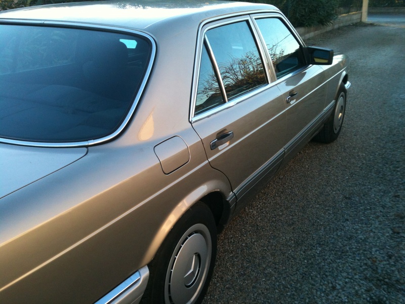

Bonjour à toutes et à tous
Je peux enfin me présenter avec une w126 : je m'appelle Michaël, j'ai 45 ans et je réside à côté de Sommières entres Nimes et Montpellier.
La voiture appartenait à l'un des membres du forum (kakoonarima) :
https://www.mercedesw126.com/t6378-presentation-kakoonamira-nouveau-sur-le-site
Voici deux photos prises sur le chemin du retour en attendant d'autres :

Une très belle et très bonne auto ! Bravo !

Voici d'autres photos :
Les détails de carrosserie à revoir :
Les fameux trous béants :
