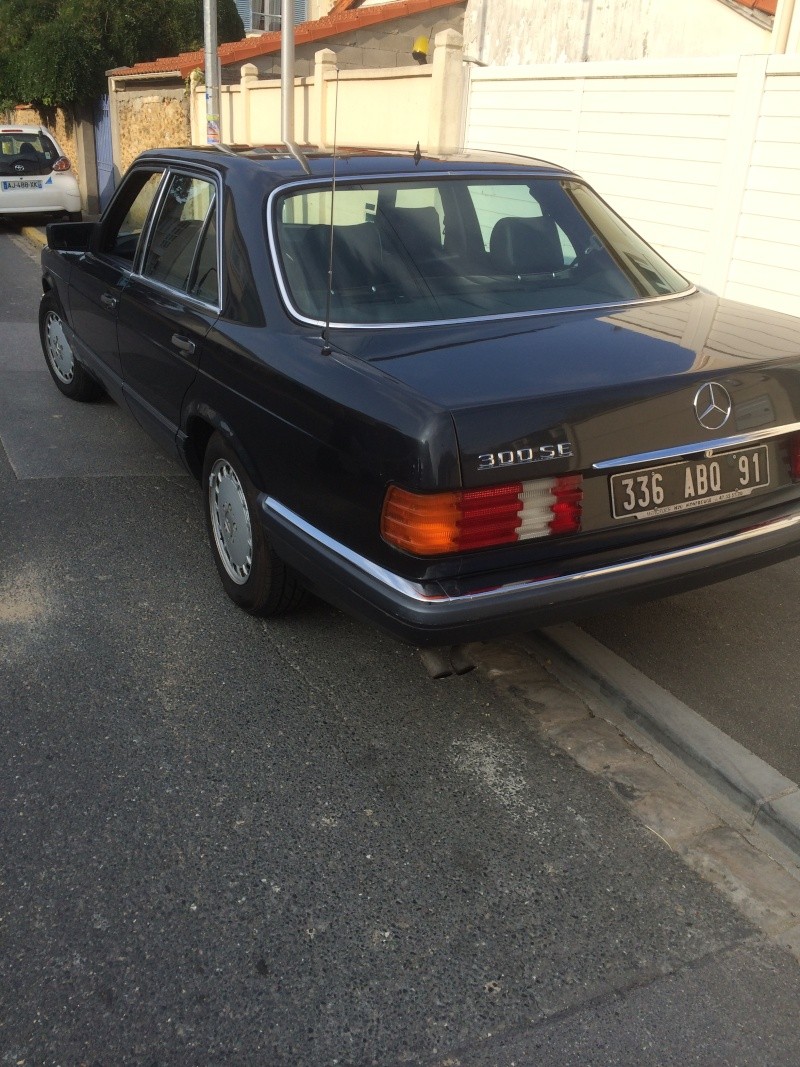

C'est ma 3ème classe S, une 300 SE de 1989 trouvée sur la Centrale pour 2800€ : 215.000 kms mais une ..1ère main . Petit souci, j'ai dû faire remplacer le joint de culasse , le radiateur , quelques pièces pour qu'elle retourne comme une horloge , ce qui m'a coûté 2100€ ttc ....
Je serais presque comblé si elle ne calait pas à chaud , plus précisément quand je suis à 10/15 km/h, par exemple lorsque je me rapproche d'un feu (rouge !) ou simplement quand je fais un créneau , elle cale ! ...Enfin de temps à autre , mais ça peut être dangereux pour la voiture qui vous suit en ville , lorsque subitement vous devez vite vous remettre sur "N" pour redémarrer ! Le mécanicien qui connaît en principe sur le bout des doigts cette marque , puisqu'il a travaillé dans une grosse concession connue en Ile de France , n'a pas encore réussi à résoudre le problème ...agaçant ! Sinon, il a su tout me remettre en état , en plus de la mécanique : fermeture des portières , compteur de vitesse , mécanisme des vitres électriques etc ...
Je reste étonné par le fait que malgré son grand âge , cette 300Se soit dans un si bel état : pas une bosse , rayure et encore moins de rouille cachée . Quant à l'intérieur cuir, il a si bien vieilli : aucun affaissement même du siège conducteur , pas de craquelures etc ...Idem pour les moquettes ou les placages bois ...Qu'en est-il pour la dernière classe S : vieillira-t-elle aussi bien ?

Bon, je vais essayer à nouveau de publier quelques photos de ma 300 SE : cela va-t-il fonctionner ? hum ..

les photos : 2 eme tentative ..
...après j'abandonne !

Merci Yves !... (+ René qui a su m'expliquer comment faire paraitre mes photos )
Yves, René (et tous les autres que cela intéresse ? ) , voici donc quelques photos qui complètent l'historique de ma 300 SE (1989 ) : le joint de culasse + le radiateur à changer (facture 2100€ ttc ). Quant à la présentation du moteur , qui malgré ce calage à chaud , est reparti pour un "tour de compteur" (215.000kms ) , il mériterait une présentation plus "flatteuse ? : un bon nettoyage + une peinture sur le bas moteur ...est ce facile à réaliser soi même ? Qui l'a déjà fait ?
...grâce à toi, YVES, je saurai que cette pièce s'appelle une "fourrure" , en tout cas le site internet Mercedes ne les a pas de disponible , et me conseille de chercher sur l'occasion ...ce qui me permettra de les avoir à un prix beaucoup plus abordable que ces 6€ ! (sourires !)
