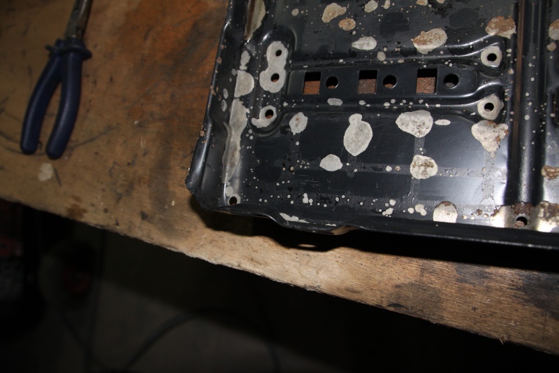

Aujourd'hui, suite de la découverte de ma w126 : démontage du bac à batterie.
Il est encombré de feuilles; un coup d'aspirateur et un nettoyage rapide m'ont permis de voir qu'il n'y a qu'une légère corrosion très superficielle.
Une couche de framéto en attendant mieux.
Par contre, la tôle qui supporte la batterie est un peu plus atteinte. Donc, on va s'occuper d'elle.
Première étape : "dérouillage" à l'aide d'un produit dérouillant/phosphatant de chez Restom.

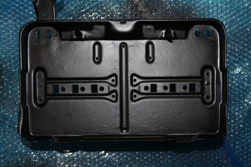

Deuxième étape : framéto

Puis une couche d'anti-gravillon fin qui fait une finition proche de l'aspect du dessus des tableau de bord des années 70 (granité je crois).
desmodadou- Nombre de messages : 162
Points : 174
Date d'inscription : 07/06/2014
Re: Presentation de desmodadou
Et enfin une finition noir mat.
Résultat final :
Résultat final :

J'ai bien peur qu'avec la chaleur environnante, surtout l'été, le revêtement bitumeux colle à la batterie.
Personnellement, je mettais soit de l'époxy, soit de la peinture Hamérite, et là, tranquillité assurée.

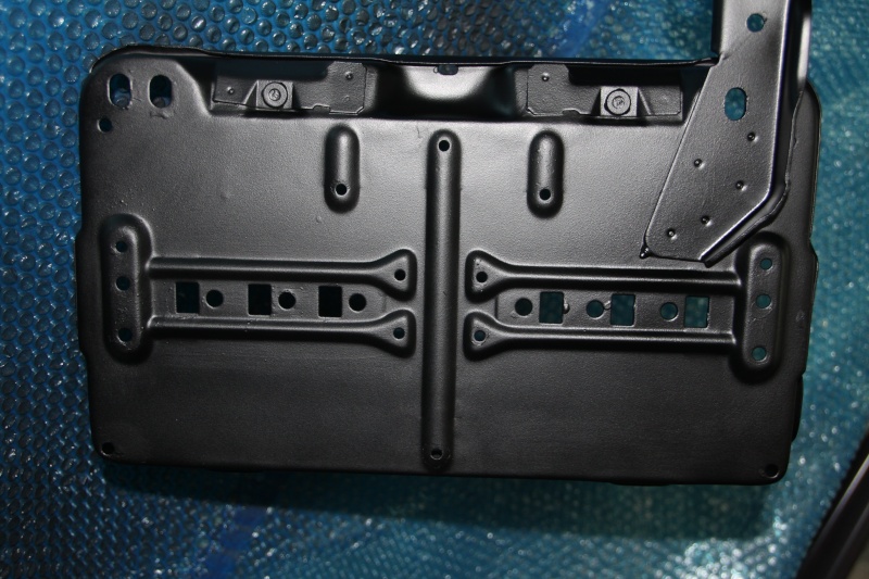

Et le dessous :

Oui, il est évident que la peinture epoxy est le top, mais bon, demain, j'ai rendez-vous au contrôle technique (donc je ne peux pas immobiliser la voiture), j'ai donc fait ça rapidement et avec le matos que j'avais.
En situation :
De toute façon il me faudra tout démonter à nouveau pour finir le nettoyage en y passant un coup de karcher et une finition un peu plus soignée du fond du bac.
En situation :
