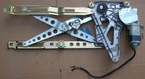

Pour le monte-vitre, c'est un classique en cas d'utilisation faible; il s'agit soit :
-d'un faux-contact sur le bouton de commande (il faut alors déposer la tablette de levier de vitesse, en commençant par le cendrier et le vide-poche); dans ce cas, on n'entend pas le moteur grésiller .
-de la vitre collée dans le joint ; là également, on entend le moteur .
-du mécanisme oxydé au droit des articulations (je l'ai eu sur ma 260 une fois récupérée après 8 ans d'arrêt); dans ce cas, on entend le moteur grésiller .
Quant aux outils, ceux que tu avais déjà par ailleurs, permettent de tout faire, tout en préservant ta belle trousse intacte . En trouver une autre déjà ouverte n'a d'intérêt que pour compenser une absence, et ainsi compléter le trousseau d'origine à défaut de mieux, mais ce n'est pas ton cas.
Bonne suite

Re, merci René pour tes conseils pour le lève-vitre, mais la vitre ne parait plus être solidaire dudit lève-vitre, car elle a tendance à descendre toute seule sur route dégradée.
Je crois savoir que cette liaison s'effectue par le biais de petites pièces carrées en matière plastique. Il me semble avoir vu un sujet sur le blog, non ?

Rebonjour DAVID
A priori, non, si c'est comme sur les SEC.
La glace est pincée dans un joint caoutchouc en V, lui-même engagé dans un profil métallique en V aussi; ce profil a des pattes métalliques qui sont boulonnées au mécanisme en croix .
Le tout est de savoir où cela est désolidarisé, mais si la glace est sortie du profil, ce n'est pas un cadeau et BRICE en a fait récemment les frais; voici son histoire :
https://www.mercedesw126.com/t4687-resolu-leve-vitre
Peut-être y trouveras-tu une réponse à ton propre souci
Voici une vue du mécanisme :
Comme par hasard, elle est dans le mauvais sens, le rail sur lequel se boulonne le profil de la vitre est celui en bas
Il y a bien des patins en teflon, mais ils n'assurent que le coulissage des bras, et non la fixation de la vitre .
L'idéal est de déposer l'habillage de la portière et de voir où cela pêche. ATTENTION pour faire la dépose, il faut soulever la garniture et non la tirer à soi comme sur d'autres voitures :
https://www.mercedesw126.com/t223-tuto-depose-de-la-garniture-de-porte-sur-w126-coupe
Après, tu verras bien, et au besoin, fais-nous une photo .
Bonne suite en attendant

Bonjour David.
Concernant ton lève vitre, j'ai eu le même problème.
Mon auto n'a pas servi pendant très longtemps...
Certaines pièce n'ont pas appréciés...
En l'occurrence, la petite pièce en plastique blanc qui permet de guider le bras du lève vitre semble être très fragilisé avec le temps.
Dans mon cas, le mécanisme entier à été remplacé car, me semble-t-il, cette pièce en plastique ne se répare pas.
Bon courage.
JF

Bonjour ERIC
Effectivement, car PASCAL nous avait exposé un souci à ce sujet :
https://www.mercedesw126.com/t2258p15-300-sel-en-restauration#27108
Il a pu finalement meuler le sertissage, remettre en place le nouveau guide et refaire un sertissage au marteau, le métal étant tendre . René.

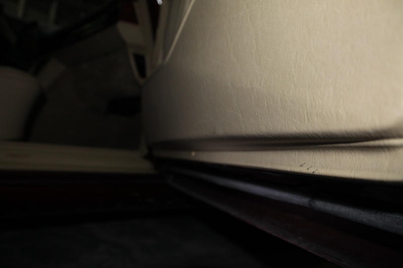

Re: Presentation de desmodadou
Re-bonjour, messieurs.
Ma voiture émet des grincements au niveau des garnitures de portes.
Je constate que de nombreux tutos en parlent (frottements entre seuil en plastique et le bas de la garniture de porte). J'en discute avec mon collègue joël, il me parle d'un produit que nous utilisions pour "lubrifier" les joints de portes qui grince sur notre "haut de gamme"
: la ds5. Oui la même opération de rattrapage que les anciens faisaient sur les XM, comme quoi on progresse
une photo
Je prends donc le dit produit et l'applique hier soir. Je laisse sécher porte ouvertes et j'essaye ce matin et surprise plus aucun bruit
. Ca change tout.
Ce produit est bien sûr incolore, inodore, on peut l'appliquer sur tout joint, noir ou autre. Reste à savoir la durée dans le temps. Je vais me renseigner sur le tarif.
David.
une photo
David.

Bonsoir David.
Où as-tu appliqué le produit exactement ?
Je pensais qu'il s'agissait d'un grincement généré par les seuils de porte en plastique.
Merci .
A bientôt .
JF
Bonsoir JF, en bas de la garniture de porte (là où on aperçoit les traces laissées par les stries du seuil de porte), vraiment tout en bas de la garniture.
En bas il y a un décrochement qui doit faire 1 à 2 cm, la partie inférieure de ce décroché porte les traces des stries.
Je vais faire une photo, à plus.
David
David
Voici la photo
Là où j'ai fait les trois petites flèches : on distingue des stries faites par le contact du seuil. J'ai donc lubrifié le bas de la garniture de porte.
