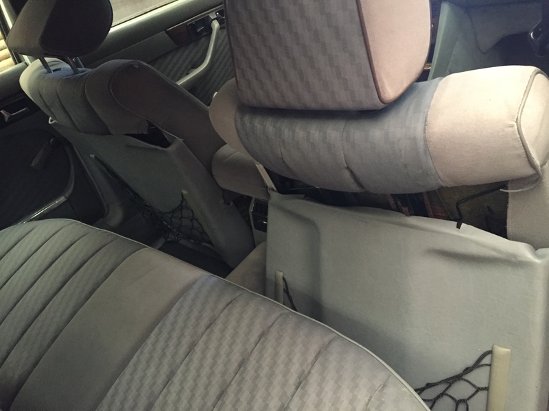

-siège intérieur à refaire car sale et déchiré

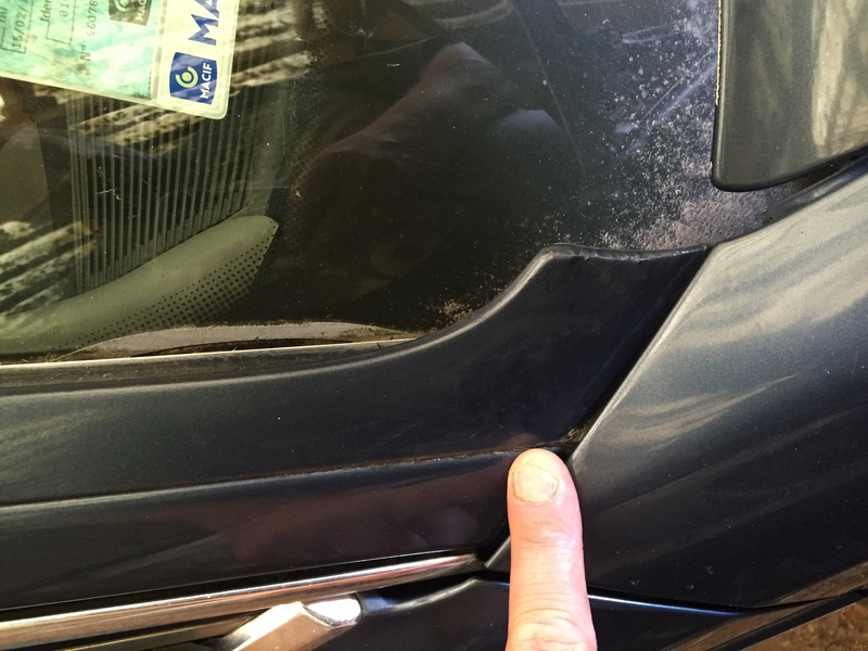

Points de rouille vus :
-portière arrière gauche qui hs
-sur coffre arrière, pas méchant
-au niveau montant pare-brise avant droit, mais pas méchant non plus

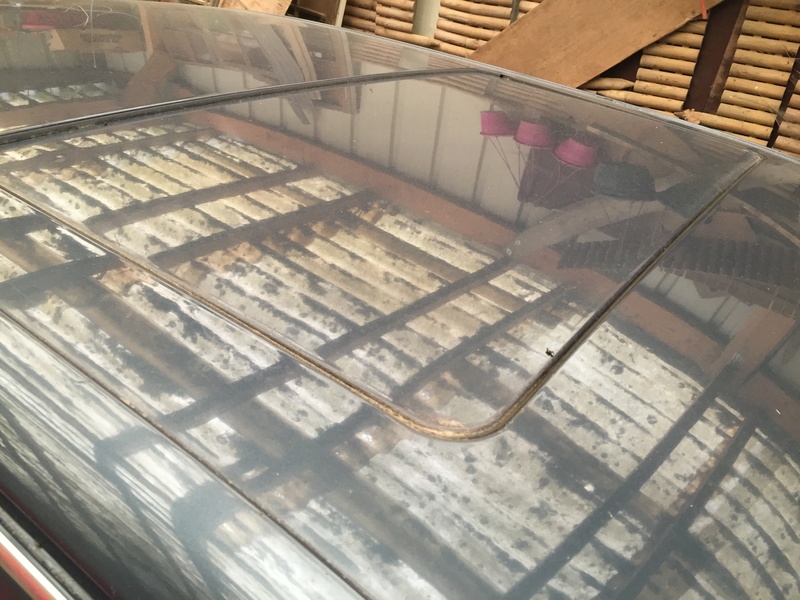

-le toit-ouvrant n'est sans doute pas entretenu, donc à démonter avec précaution (équerres fragiles) pour révision et graissage complet avant usage

Pour le toit ouvrant, pas ouvert car joint sec avec risque d'avoir des fuites après; le gars m'a dit que le câble était décroché.

Le joint du toit ouvrant n'est que cosmétique et anti bruit, il ne sert pas à grand-chose d'autre. Il faut surtout vérifier que les évacuations d'eau ne soient pas bouchées (au nombre de 4, une dans chaque angle du toit, au niveau des montants).

J'étais inquiet à ce sujet car ayant déjà eu une mésaventure avec une Golf qui s'était remplie d'eau.

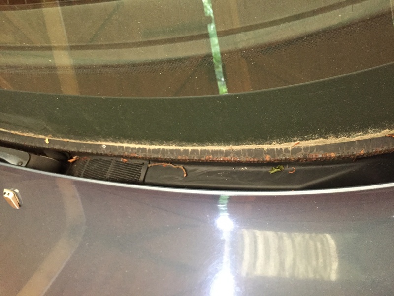

Voici quelques photos prises cette apm :

les dos de siège détachés, à voir comment les remettre
le joint de pare-brise à changer

la rouille sous peinture montant pare-brise avant gauche :

le toit ouvrant :

le toit ouvrant :

Il y a de quoi s'amuser. Tu maîtrises la carrosserie ?

La remise en état mécanique se fait facilement sur une 300. Le joint de couvre-culasse aussi : achète le joint et la visserie chez Mercedes (environ 45 Euros l'ensemble) et profites-en pour faire une vidange-filtre. Les serrage des vis se fait à 10Nm de couple. Elles sont fines et longues, il faut donc veiller à ne pas trop serrer.
C'est la carrosserie qui te demandera le plus de soins. Stopper la progression de la rouille serait la priorité
L'intérieur, c'est moins urgent...
