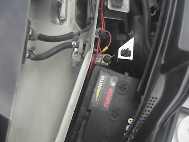

Re: Identifier une 560 sec avec son N° de châssis
Bonjour ARNAUD
Le dispositif serait alors de série
Je ne l'ai pas vu sur la 280 SE que j'ai désossée à la casse, alors que je l'ai sur ma 380, révélé par une fuite suite à fissuration du boitier-registre en plastique installé dans le compartiment essuie-glace; j'avais d'abord pensé à une option liée à la qualité du coupé, mais après coup, j'ai vu que rien ne figurait dans la liste des codes; je n'ai pas démonté d'autres 126 ni songé à vérifier sur la 260 pour comparer
Les durits aller et retour rejoignent dans le compartiment une plaque en cuivre collée à la base du pare-brise.
Pour y accéder, il faut déposer les joints et couvercle 2 parties en plastique noir placé devant le pare-brise, mais on peut voir sans cela à côté de la batterie s'il y a le petit tube métallique qui l'alimente :
Il serait intéressant de savoir si les 126 du forum l'ont ou pas

Ma 280SE ne l'a pas non plus, ni même la 560SEL de paternel.
