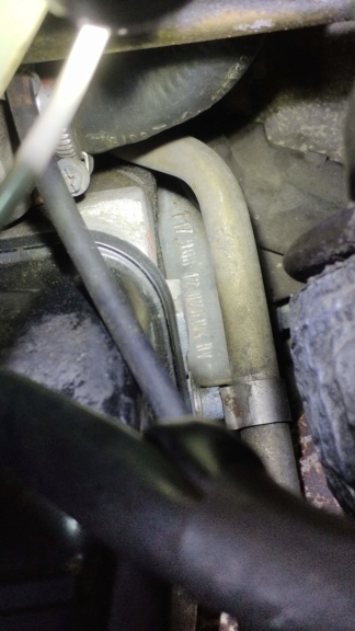

Message par marc prieur Dim 5 Jan 2020 - 12:19
Ayant parcouru tout le sujet, je me pose la question pour le numéro moteur; je sais bien que c'est une ECE, et que le moteur est matching, là n'est pas ma question.
Je ne trouve pas ce marquage "10.0" après le numéro moteur, mais plutôt ce que je pense lire "HV".
Que veux dire ce HV? 10.0?
Mon numéro :

Message par pgu Dim 5 Jan 2020 - 19:58
Bonjour Marc,
J'ai trouvé ceci qui devrait répondre à ta question :
https://www.benzworld.org/threads/location-of-engine-number.1856673/#post-7212281
Bonne soirée Wink

Message par marc prieur Dim 5 Jan 2020 - 20:31
Bien trouvé, Pascal !
Merci pour cette réponse instructive   study.
