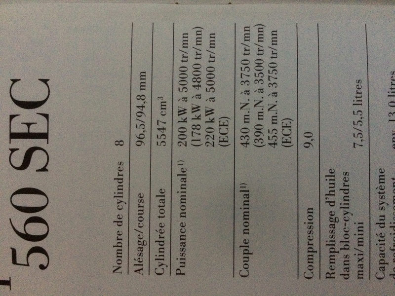

J'ai une doc doc commerciale qui date je crois de 86 qui mentionne que toutes les 560 étaient pré-équipées de série pour l'installation d'un catalyseur après coup .... à confirmer .
A noter sur cette doc, seules 2 puissances disponibles :
Moteurs V8 M116 et M117 - Page 3 Img_3020
Moteurs V8 M116 et M117 - Page 3 Img_3021
Moteurs V8 M116 et M117 - Page 3 Img_3022

Je maintiens et signe : seules en 86, les RÜF 272 PS taux 9.0 étaient PRE-KAT!!!! La ECE 220 KW n'avait l'équipement pour supporter un Kat!
Il faut aussi savoir que si vous achetiez en 86 une 560 de base non Kat mais pré-équipée, d'office vous aviez une 272 PS soit 200 KW !!!
Le pré-équipement mangeant de la puissance, DB conçut la 560 ECE 220 KW et 10.0;  cette préparation, car ce fut au début bel et bien une préparation, codifiée dans la liste d'options: 822!
A l'apparition, après Sept.87, des Kat 205 KW/279 PS et la RÜF 220 KW 10.0 et pré-Kat, il n'y eut plus ce code "option 822"
En clair, si vous avez acheté un 560 de 86  et sans ce code option , il y a fort à parier que c'est un ...272 PS, puissance de base des 560 non Kat (ouvrage Heribert Hofner seite 69/70), facile à reconnaître puisque après le N° Moteur, vous trouverez le chiffre 9; dans le cas contraire, vous aurez 10.0!
Je ne me répéterai plus  bounce.

Regimsec a écrit:J'ai une doc doc commerciale qui date je crois de 86 qui mentionne que toutes les 560 étaient pré-équipées de série pour l'installation d'un catalyseur après coup .... à confirmer .
La doc est un peu imprécise: la version RÜF a existé pour les moteurs 420, 500 et 560 dès 1985. Donc oui, ils peuvent être catalysés par la suite. Mais seule la 560 avait une version ECE non "catalysable". A compter de 1987, les puissances des versions RÜF ont augmenté (de même que celles des KAT).

Message par Regimsec Mer 10 Mai 2017 - 6:18
Donc pour résumer, Rod a un modèle ECE de 86 non catalysable 300 cv, tandis que moi, j'ai une version également de 86, RÜF puisque code 822, catalysable, c'est bien ça ?
D'ailleurs pourquoi ont-ils fait cette augmentation de puissance spécifiquement sur certains véhicules, c'était à la demande des clients ? Je ne comprends pas bien la logique, à moins que cela soit dû au pays de destination, auquel cas ça serait plus cohérent.
Celle de Rod était belge je crois, et la mienne italienne, toutes 2 de 86 mais pourtant différentes.

Message par Regimsec Mer 10 Mai 2017 - 6:37
En fait, la doc était probablement destinée au marché français, ce qui explique peut-être que ce qui est inscrit à l'intérieur y soit lié
Il serait intéressant de comparer ces mêmes docs d'origine pays par pays pour voir si la même chose y est indiqué.
Je trouve ça curieux que soit mentionné " tous les coupés sont pré-équipés " et qu'un modèle (spécifiquement le 560) soit dépourvu de ce dispositif. Je pense que c'était lié au pays de destination où les normes étaient différentes.
