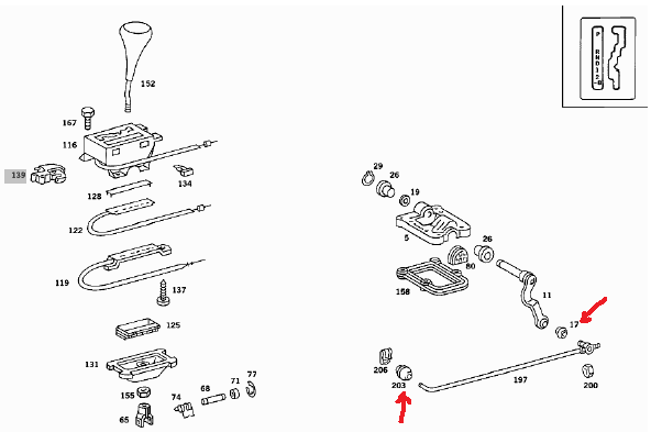

Bonjour GILLESgilles86 a écrit:Avez-vous une photo ou schéma de ces 2 bagues avec le numéro de pièce, svp?
Merci
On voit bien le détail en page 1 du sujet que RODOLPHE a mis en lien peu avant, sur un schéma que j'avais joint, ainsi que le numéro de la pièce mais qui ne correspond pas à une référence MERCEDES malheureusement

Merci René, mais alors quoi commander, car si je dis pièce 203 chez Mercedes ou Oscaro, ils ne trouveront pas non plus; a-t-elle été prévue par François pour être réalisée en 3D?

gilles86 a écrit:Merci René, mais alors quoi commander, car si je dis pièce 203 chez Mercedes ou Oscaro, ils ne trouveront pas non plus; a-t-elle été prévue par François pour être réalisée en 3D?
Si tu vas chez Mercedes au comptoir, ils te montreront le schéma sur ordinateur, et là, impossible de te tromper.
Et en plus, tu auras une pièce Mercedes, donc ta voiture sera Matching Numbers, parce que pour une Matching Numbers, tout doit être de chez Mercedes, alors Oscaro, tu n'y penses point

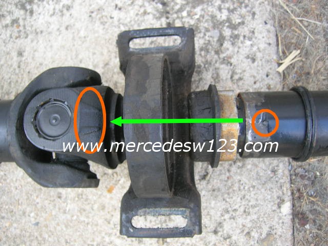

Stuntman Mike a écrit:Pour mes 126, même pour changer le flector avant, j'ai toujours été obligé de débrider l'arbre qui est télescopique, sinon, impossible de le descendre. Je ne sais pas comment tu fais, le nez de l'arbre bloque automatiquement ?
Pas du tout, je dévisse les deux écrous du palier central, ce qui penche le centre de l'arbre de transmission vers le sol; ainsi, je gagne l'espace pour changer mes deux flectors sans toucher à l'écrou de 46
Stuntman Mike a écrit:Dans le Haynes, ils disent bien de faire attention à ne pas désolidariser les deux bouts de l'arbre, et dans le cas d'une mauvaise manipulation qui ferait qu'il se sépare en deux, de faire des repères avant, sinon il ne sera pas bien équilibré. Je crois qu'à l'origine, il n'y a pas de repères, et si repères il y a, c'est que l'arbre a été démonté.
Sur la 126, c'est peut-être différent, mais sur mes Benz, c'est bien repéré :
Le Haynes n'est pas un manuel technique officiel Mercedes ...

Re: Spécialistes boite auto
Oui, ce sont les même AV et AR.
Ref: A1159920310.
J'ai mis 20 min pour remplacer les 2 sur ma 560 SEL.
Il faut:
- une pince à mors large (15 mm de large)
- un douille de 14
- un tournevis plat
- une clé de 10
1/ Avec le tournevis, retirer les 2 clips de la tringle
2/ Retirer la tringle et l'enlever de la voiture
3/ Avec la clé de 10, desserrer la vis du levier de boite de vitesses, puis retirer la vis, et enfin déposer le levier de la boite de vitesses. Il n'y a aucun risque de déréglage, il s'agit d'un méplat.
4/ Avec la pince et une douille de 14, et après avoir graissé un peu le nouveau coussinet, positionner la douille à la réception du coussinet. Avec la pince, qui prend à la fois le coussinet et la douille, serrer délicatement ET DANS L'AXE le coussinet sur le(s) levier(s) (l'un à à faire sur la tringle du levier de vitesses, sous la voiture; l'autre sur le levier de la boite sur un établi).
5/ Le remontage se fait en sens inverse.
Je tenterai de faire des photos quand je les changerai sur mon 560 SEC.

Merci Arnaud pour ce tutoriel.
Je ne l'avais pas lu jusqu'à ce soir, mais j'ai commandé aujourd'hui pour ma 280SE deux "coussinets de palier" avec la même référence A 115 992 03 10 en consultant l'EPC.
Ce sont les pièces 17 et 203 du schéma ci-après, bien qu'étant décrites avec deux numéros différents, elles ont la même référence :
