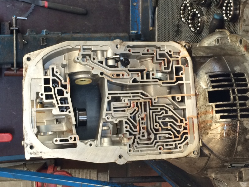

Bonjour, j'alimente à mon tour la rubrique de mon expérience malheureuse sur ma BVA. Lorsque je j'ai fait l'acquisition de ma 300 SE, elle affichait 215 MKM. Je l'ai testée longuement puis la vitesse restait en 3ème, et enfin 2ème. Avant d'être complètement à l'arrêt, je l'ai confiée à Mannesman dans le Nord de Paris (en 2006, c'était encore abordable et moins cher que MB). Quelques semaines et 2500 € plus tard, la boîte avait été remplacée. Depuis, ça roule bien et c'est heureux ainsi car cette panne fait bien mal.

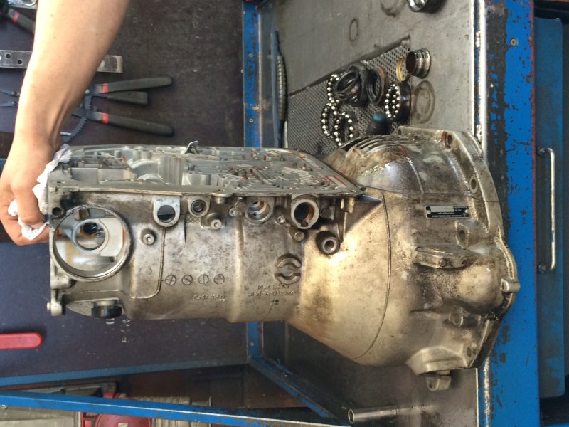

Je prends la suite de cette rubrique boite auto. Eh bien, c'est mon tour, plus de marche arrière, la boite siffle en N et la voiture sur
le pont, la boite en P, les roues tournent .
Denis l'espérance m'a aimablement renseigné, et il semblerait que la boite soit HS, sans aucun signe d'alerte préalable.
La voiture était chez un garagiste pour réglage pollution; il l'a laissée tourner pendant 1 heure, et lorsque je l'ai récupérée, plus de marche arrière.
Est-il préférable de trouver une boite d'occase ou de faire réviser la mienne.
Merci à tous pour vos conseils.
Dominique
Dominique

Re: Spécialistes boite auto
Pour le Matching Numbers, toujours garder les pièces d'origine.
Donc, je serais plutôt pour refaire faire ta boîte si c'est celle d'origine.
Le problème avec les boites d'occasion, c'est qu'elles sont d'occasion et peut-être en fin de vie ?
Bon bah, tu viendras à notre rendez-vous avec ta BMW
