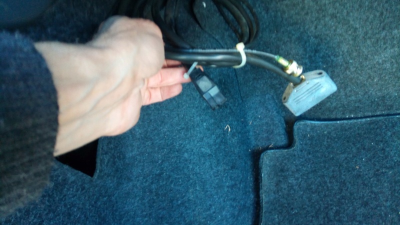

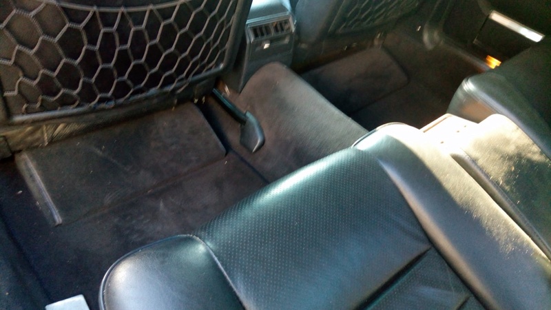

Bravo pour avoir su comprendre tout l'intérêt de ce bijou délaissé mais heureusement très bien préservé en plus d'être peu kilométré et bien optionné, mais ce dernier point est le corollaire d'une suspension hydrau, équipement très rare à la base. On note :
-sièges séparés à l'arrière
-repose-pieds arrière
-rideaux arrière
-ordinateur de bord (rare sur une française)
-sur-tapis
-double air-bags avec boite à gants centrale avant
-ASR
