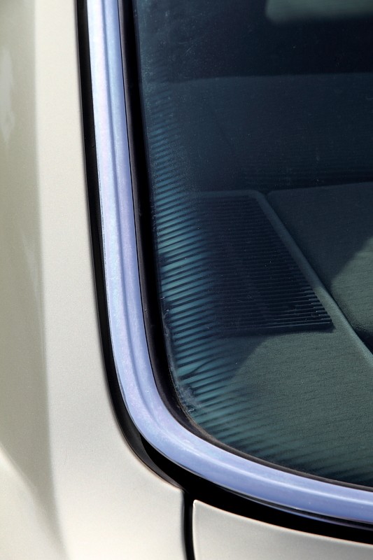

-perte d'étanchéité du joint de lunette,avec comme conséquences le blanchiment du vitrage en bordure basse et latérale,ainsi que la rouille du profil métallique entre la lunette et le couvercle de coffre(passer le doigt dans les alvéoles en dessous du profil,par l'intérieur du coffre pour détecter la présence de rouille). Le profil peut se remplacer par soudure s'il est trop dégradé,le vitrage ne se répare pas ni le joint;le budget est assez conséquent.

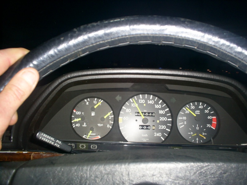

-lors de l'essai routier,la montée en température du liquide doit se stabiliser entre 81 et 87° selon la consigne du calorstat
