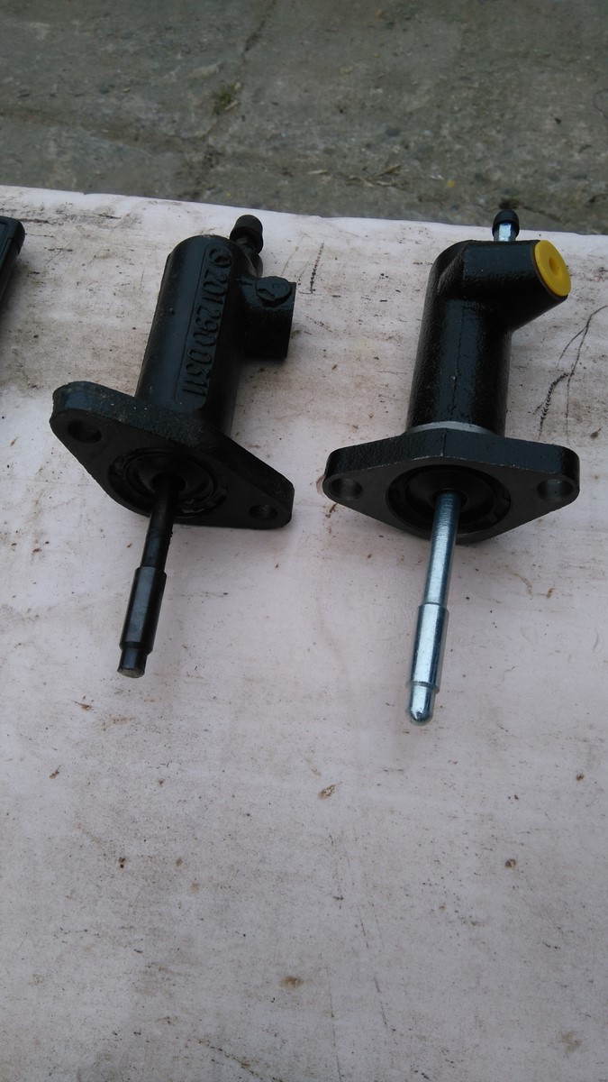

Ca y est, le récepteur d'embrayage a été changé pour la modique somme de 23 euros et livraison en J+1. youpi!
Le récepteur d'origine était mort, joint torique défoncé, je pense même qu'il s'est retourné dans son logement, et l'axe qui appuie sur la fourchette d'embrayage était dans le vide.
Mais la voiture est toujours en panne !

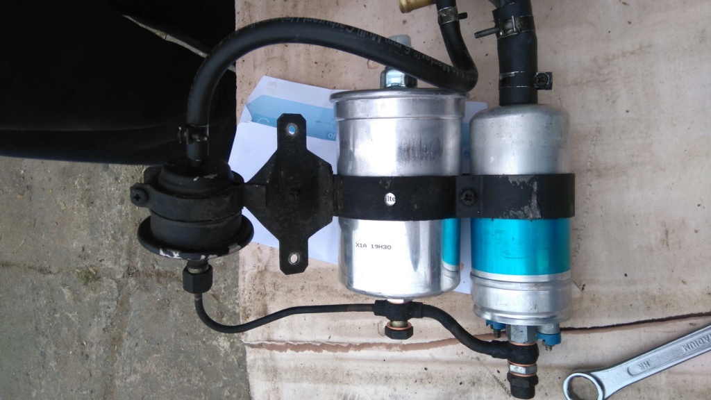

Cette fois, c'est un souci d'alimentation. En fait, parti sur ma lancée, j'ai décidé de résoudre mes fameuses petites hésitations du moteur entre 1.200 et 1.500 tr/ min. L'allumage ayant été remplacé, je me suis rabattu sur le filtre à essence.
J'ai donc démonté la pompe et le filtre, ainsi que les durites d'alimentation. Sur les raccords banjo, j'ai trouvé des joints cuivre réutilisés, et même un empilage de joints aluminium ! Tu parles qu'il y avait des fuites !!
Le filtre à essence, vieux comme mes robes, a été remplacé par un Purflux EP 142 identique à celui trouvé sur la voiture et correspondant bien au modèle.
Après avoir fait tout cela, voici ma pompe et son système avant et après tout neuf:
Les durites de 1986 ont été remplacées et le tout a été remonté sur la voiture.
Ensuite, comme toute l'alim et le réservoir ont été vidangés, j'ai réamorcé en faisant des coups de clef sans démarrage.
LA voiture a démarré, mais difficilement. Je l'ai fait tourner pendant 5 minutes et je suis allé faire un essai sur la route.
Cette fois, plus d'hésitations à 1.500 tr/ min, la voiture est géniale, douce....
MAIS....
En accélération forte, elle broute à partir de 2.500 tr/ min., comme si il n'y avait pas assez d'essence. Je me suis donc arrêté et j'ai refait des coups de clef sans démarrage. Le moteur est reparti péniblement en insistant environ 15 secondes sur le démarreur. Et rebelotte! Passé 2.500 tr/min, à-coups à gogo.
J'ai donc fait une accélération très douce depuis 1.500 tr/minute jusque presque 5.000tr/ min : tout est nickel. En revanche, dés que je mets un coup d'accélérateur plus fort, à-coups à gogo.
Cela me fait penser à des bulles d'air dans le système.
Question subsidiaire: y a-t-il une purge à faire avant de rouler, au niveau des raccords banjo ou du distributeur ? Comme tout a été vidangé (réservoir et durites), il doit y rester de l'air.
Merci pour vos éclairements.
