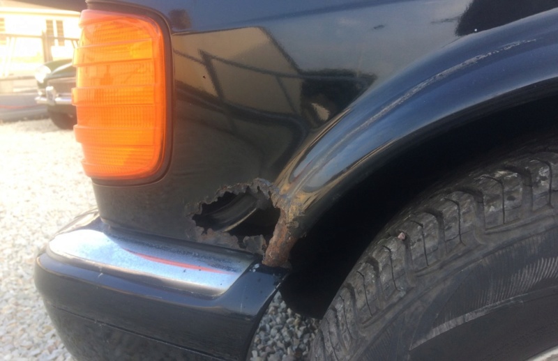

-quelques points de corrosion, mais aucun n'est très grave sur le châssis, par contre, une portière voire 2 sont hs et l'aile avant est à changer, percée par la rouille

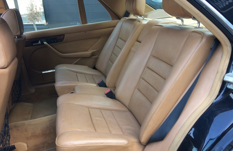

J'aime bien la 560 SEL, dont l'intérieure est sublime! Elle était à vendre pour 3000.- € de mémoire.

Je ne me souviens pas avoir vu l'annonce de la 560, car avec sièges arrière séparés à 4.000 euos, je l'aurais signalée dans la rubrique 'peut-être intéressante' malgré le souci de suspension difficile à évaluer en coût
Tant mieux que tu aies fait affaire car le combiné de coloris est superbe, les sièges arrière séparés peu courants et pouvant augurer d'autres belles options possibles.

Pour les éléments rouillés, il serait intéressant de voir pour remplacer les parties dégradées par de la tôle saine à souder à la semi avant meulage du cordon, car trouver des ailes intactes par exemple est peu aisé, surtout de 560 qui sont différentes; de plus, tu n'aurais que des retouches de teintes en fondu à effectuer, ce qui serait plus discret que d'avoir des éléments complets avec des nuances toujours possibles; sais-tu peindre aussi en cas de besoin ?

-oui, elle a quelques options sympa comme la banquette électrique et chauffante, sièges chauffants, webasto, ordinateur de bord (qui rend le compteur horrible), et surement le téléphone qui a été supprimé, et peut-être d'autres options que je ne connais pas

-pour le moment, la peinture, je ne touche pas trop, mais tout ce qui se passe avant : ponçage, mastic, redressage léger, je me débrouille. Pour le reste, c'est mon ami qui gère

Je me doutais qu'elle avait de belles options peu courantes; oui, c'est vrai, avec l'ordi, ce n'est pas terrible

Les ailes sont plus larges en raison des pneus en 215 au lieu de 205 sur les autres. Franchement, on peut refaire une pièce formée pour faire un rempiècement et faire juste une retouche discrète, je suis sûr que ton ami spécialiste te le confirmera; c'est bien pour toi de l'avoir, cet ami

J'ai vu qu'il était possible d'acheter les ailes avant en neuf; est-ce réellement le cas? Je sais qu'il est possible de refaire une pièce formée, mais avec le temps passé et le résultat de finition, il n'est pas plus rentable d'en racheter une neuve? Et puis, il existe des techniques de vieillissement d'une peinture neuve, ou même la création directe de la même teinte vieillie grâce à un échantillon. En tout cas, il est bon de savoir que les ailes avant ne sont pas les mêmes.

Du boulot en perspective, mais elle est intéressante; pour l'aile, un bon carrossier peut faire des miracles, mais on trouve souvent des ailes sur ebay.de, souvent dans les 300€, c'est ensuite à toi de voir; des pièces bien formées et bien soudées, cela ne se voit pas quand c'est bien fait.
Pour ta direction, fais une vidange complète, c'est-à-dire en vidant le bocal, et en tournant le volant dans les deux sens. Change le filtre, si il est colmaté, ça peut faire hululer la pompe; ensuite, tu verras.
As-tu vérifié l'état des ailes derrière les chromes sur les autres ailes? Ce sont souvent des nids à rouille (en plus d'être horribles à mes yeux
); j'en avais sur la mienne, et il y avait des départs de rouille à 2 endroits.

Pour l'aile, je vais voir en début septembre au garage ce que me propose mon ami.
Pour la direction, ce que tu viens d'écrire était déjà en prévision.
J'ai inspecté les ailes arrière, mais je n'ai pas pu démonter les chrome. Je me doute que ce soient des nids à rouille, comme les extension d'aile sur les 205 gti que je connais si bien maintenant. Par contre, je trouve que les chromes sur les ailes donnent un cachet à l'auto, mais après, elle reste jolie sans; de toute manière, ils risquent de virer sur la 560, étant donné qu'il en manque un et qu'un 2ième est abîmé.

Elle avait les chromes d’ailes, cette voiture, d'où la rouille.
