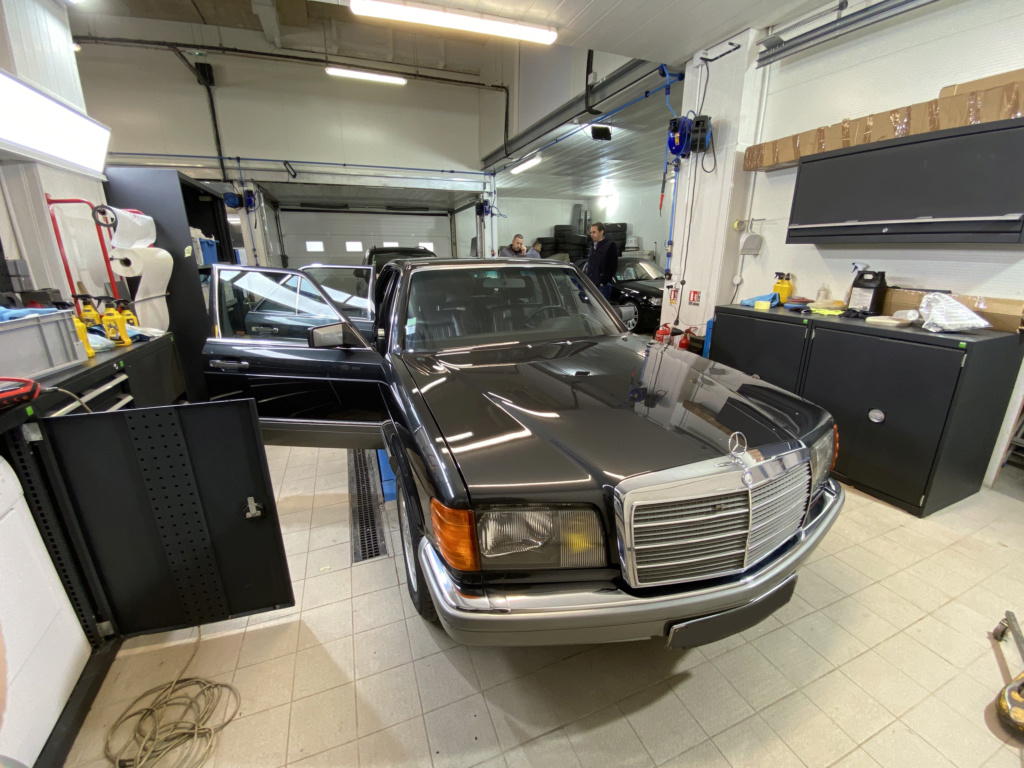

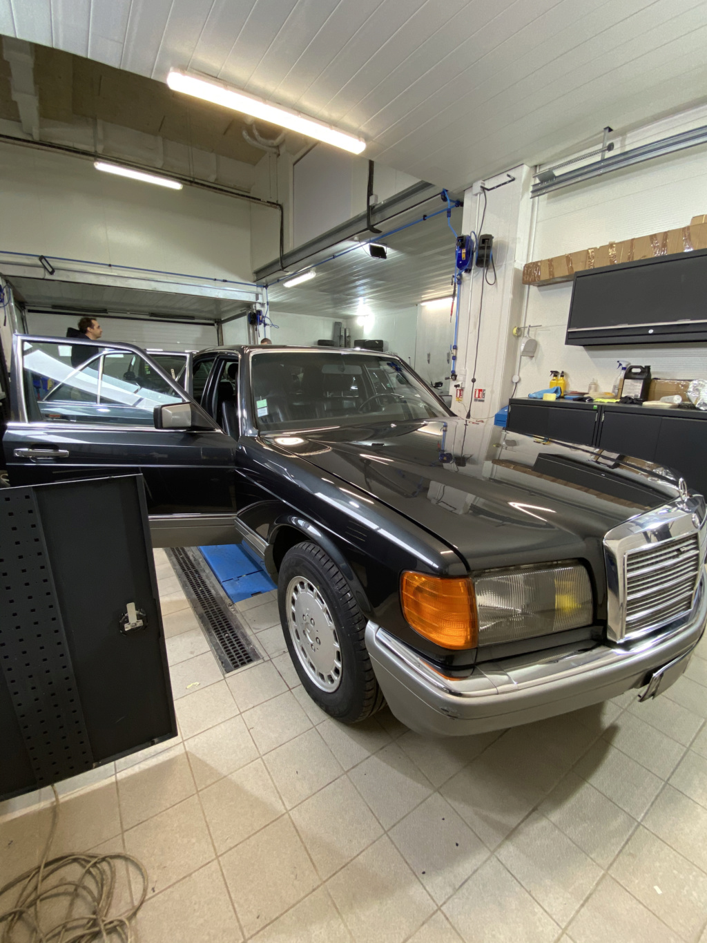

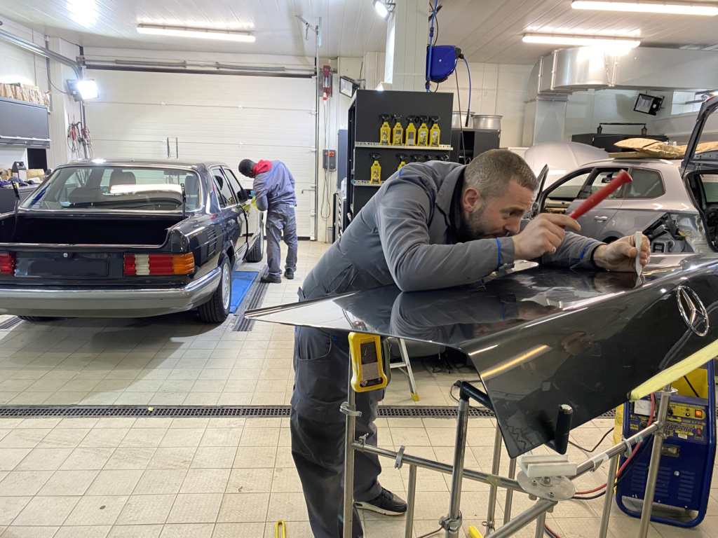

Message par Mad-Math Jeu 13 Fév 2020 - 18:19
Afin de vous donner une idée du résultat, voici quelques photos prises cet après-midi.
Evidemment, j’ai mis le prix pour avoir un résultat à la hauteur de mes attentes, et je ne suis pas déçu.
Je compte utiliser cette 300 comme familiale jusqu’à cet été, suite à quoi son avenir entre mes mains sera en balance avec celui de ma 750 E32.
Il me tarde de l’essayer sur longues distances avec femme et enfants CoolVery Happy;)

Message par Wilfrid Leblans Jeu 13 Fév 2020 - 19:40
Quelle beauté !
Vivement les grands voyages !

Message par gilles86 Ven 14 Fév 2020 - 19:52
Très belle prestation; traitement téflon, céramique?
Nombre de messages : 2252
Points : 2618
Petit nouveau, plus si nouveau d’ailleurs, en 300 SE. - Page 4 Empty Re: Petit nouveau, plus si nouveau d’ailleurs, en 300 SE.
Message par Mad-Math Ven 14 Fév 2020 - 21:05
Salut Gilles,
Non, juste un très beau lustrage (3 passages + un traitement un peu sévère pour le capot), et une cire de protection.
Le défaut de ce genre de traitement, c’est d’abord que si la peinture n’est pas de bonne qualité, ça saute aux yeux, ensuite, il ne faut pas de bosse ou déformation, sinon tu ne vois plus que ça!
Dans mon cas, la base était idéale, une peinture de qualité et peu de bosses, voire maintenant, plus du tout Cool.
