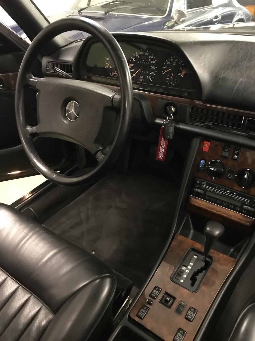

Après une vidange de pont avec l’huile adéquate pour autobloquant, la voiture a récupéré ses 4 roues, avec des gommes neuves, et a eu le droit à un sérieux nettoyage intérieur. Ca change...
Volant et pommeau en cuir ont trouvé leur place Very Happy:D:D
