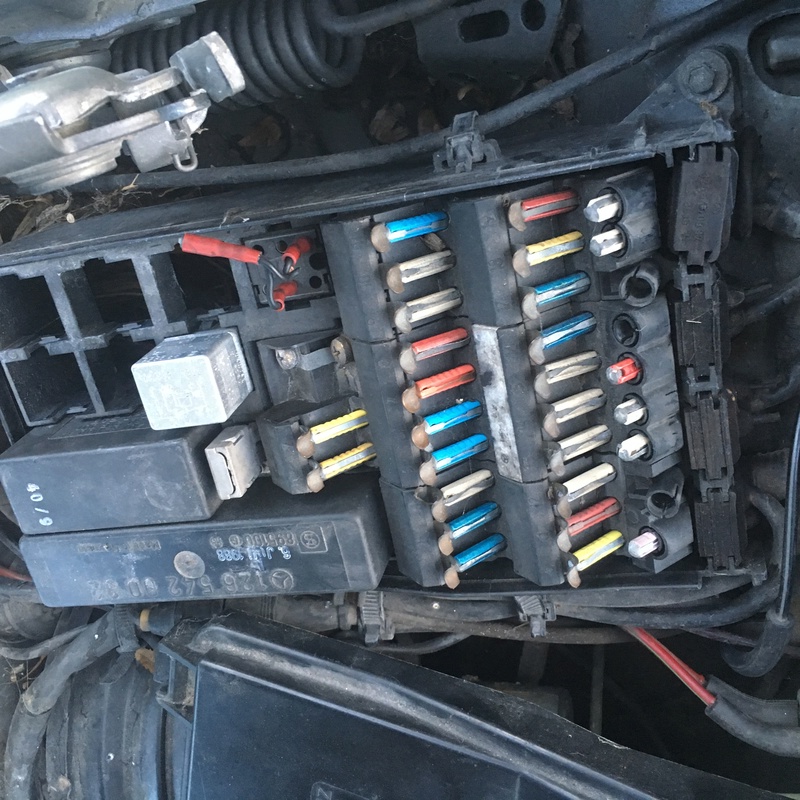

J'ai eu avec un deuxième moteur, donc un deuxième régulateur de la ralenti que j'ai remplacé, mais rien ne change; par contre, en jetant un œil dans le compartiment à fusibles, il manque un relais et il est shunté, mais je n'arrive pas à trouver sur le net à quoi il correspond.

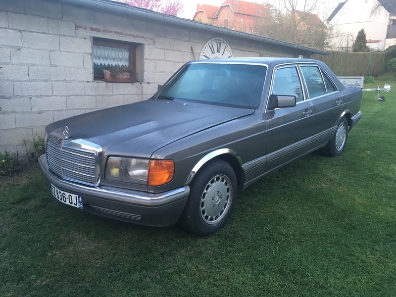

Vous trouverez en pj les photos du véhicule pour compléter la présentation; elle a comme options : toit ouvrant, 4 vitres électriques, régulateur de vitesse, boîte automatique, et tout fonctionne parfaitement.

C'est peut-être à cause du LPG qu'il y a ce "shuntage". Il faudrait dévisser le bloc de fusibles et regarder en-dessous d'où viennent les fils.
Je ne peux pas t'aider plus. Bonne chance, mais il y a des forumeurs qui ont le LPG et qui pourront peut-être le faire.

Ce relais est le relais K. Il s'agit du relais pour l'alarme.
Re: Ralenti 260 se w126
C'est donc pour ça que lorsque qu'il n'est pas branché, la voiture ne démarre pas; ce n'est donc pas de là que vient mon souci de ralenti.
