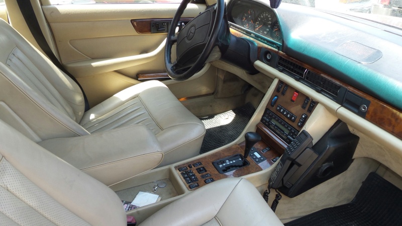

Très belle auto de l'extérieur, j'adore les 2 antennes; as-tu des photos de l'intérieur, et l'immatriculation est de quel pays?

Bonjour HADI
L'intérieur confirme l'excellente impression extérieure
-boiseries comme neuves
-aiguilles bien oranges encore
-sellerie quasi intacte, ce qui est de l'hyper rare dans ce coloris
-belles options : ordinateur de bord, webasto, air-bag conducteur, auto-radio BECKER, à priori sièges chauffants, peut-être même orthopédiques (on ne voit pas l'endroit des commandes)
C'est donc une voiture très jolie à l'oeil, très bien équipée, en super état, peut-être pas trop kilométrée, en tout cas très très bien préservée et semblant venir de FRANCE (anti-brouillards jaunes et dispositifs de lutte contre le froid pas vraiment prévu pour ton beau pays
Bravo pour ce choix
, sans doute à prix élevé pour un tel produit
Je te souhaite de pouvoir en profiter le plus longtemps possible

Re: Mercedes w126 560 sel
ODB sur la boiserie mais pas au tableau de bord, il y a un compte-tours......
Ce compteur a dû être changé ...
ou bien, c'est la console qui a été changée.steph91 a écrit:Bien vu, Cyril.cyril a écrit:Bonsoir.
C'est la console qui a été changée, pour avoir plus de look et de classe. Sinon, le reste, tout est à l'origine .
Bonjour René .
- Les sièges sont électriques à l'avant comme à l'arrière, mais pas orthopédiques .
- Becker radio k7 à l'ancienne, pour garder l'harmonie .
- La boiserie et la sellerie, j'en prends soin à chaque fois, pour la préserver .
En tous les cas, aucun détail ne vous échappe .
Merci pour le tout, René .
Hadi

Je viens encore de voir que la pare-choc arrière est de série 1 (avant 85), et au constat de la sellerie encore de phase 1 (avant 88), l'ensemble des soubassements et les coques de rétroviseurs ont été repeints dans le ton carrosserie au lieu du gris initial.
Les sièges avant sont électriques à mémoire, avec appuie-tête et volant asservis de série sur une 560, mais en est-ce une car sur une photo, le sigle est 500
Les commandes de sièges chauffants sont d'origine ou étaient avec la console ajoutée ? Ceci dit, chez toi, cela ne sert pas de toute façon
En revanche, la commande entre les 2 de sièges est bien celle du rideau arrière qui est peut-être aussi rapporté car le support parait plus gris que la plage; en revanche, ce rideau est très utile chez toi
Quant à l'intérieur, même si tu le soignes bien, tu as quand même eu de la chance de le trouver aussi beau, car c'est plutôt rare
, et c'est tant mieux
Très bel intérieur, surtout en beige.
Quand est-ce qu'on fait un rassemblement en Algérie ?
Au fait, a-t-elle la suspension hydropneumatique ?
