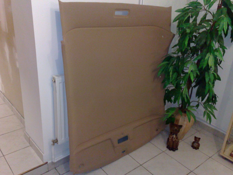

Voilà c'est bon , mon ciel de toit est chez SENESCHEAL à ypres .
Il m'a dit qu'il peut le sauver mais il sera d'une seul couleur .
Il va mettre un beau tissu beige foncé spécial ciel de toit déjà collé sur une fine mousse.
En espérant qu'il le ne sera pas ratée et que cela suive avec les pare-soleil chocolat.
Pour info je suis toujours à la recherche d'un ciel de toit , histoire d'en avoir un en stock au cas où.
Dés qu'il est fait je fais des photos et je les mets sur le forum.

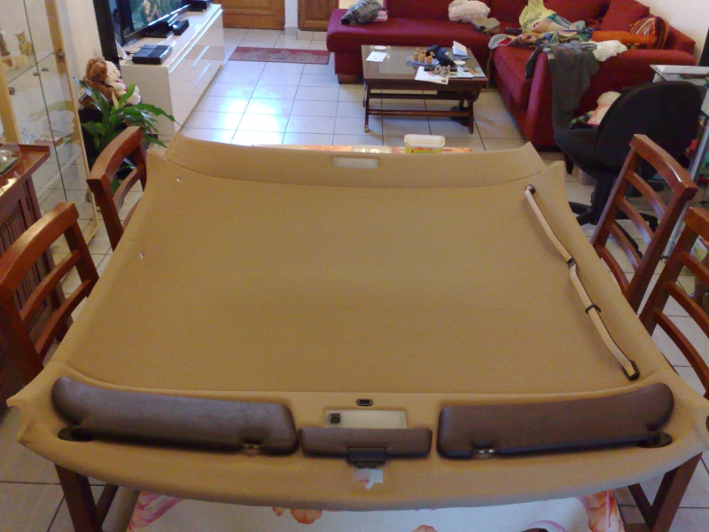

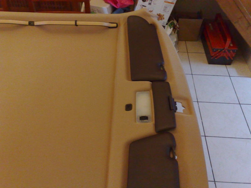

Et bien voilà , je viens de récupérer mon ciel de toit .
Il est terminé dont voici une photo.
Ey voici quelque photos avec les accessoires en chocolat et sa semble bien suivre avec cette couleur de tissus.
Je suis assez pressé de le monter ce week-end.

Génial !
Mais fait gaffe de ne pas l'abîmer en le posant, fais toi aider d'une tierce personne pour maintenir les longueurs.
Heureusement que tu n'as pas de toit ouvrant, la pose est plus facile ...
Re: Présentation d'un nouveau membre
Pas de souci , on serra trois pour le reposer.
