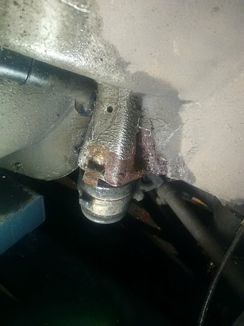

Je ressors du contrôle technique. En dehors des rotules de suspension avant/direction, du silencieux arrière, et des flexibles de frein, il y a 2 gros problèmes, hors de mes compétences.
- pollution : 5,95% en CO au lieu de 3,50% admissible
- corrosion : de la corrosion de surface, mais surtout de la corrosion perforante à la liaison longeron / berceau moteur. C'est perforé côté droit (peut-être à cause de la batterie au dessus), et c'est moins abimé côté gauche.
Ci-dessous le côté droit.
300 SE Hautes-Pyrénées Img_2100
Gros dilemme... Est-ce réparable ? Et est-ce que cela peut tenir sur le long terme...

Si tu as une fuite à l'échappement, cela fausse le contrôle du CO.
Pour le châssis,  c'est carrossier si tu ne t y connais pas. Ou apprendre par soi-même mais vu la configuration, cela exige déjà un bon niveau.

J'ai passé une partie de la soirée à farfouiller sur le forum. Et je la garde. J'ai saisi le dossier hier soir sur l'ANTS pour passer la carte grise à mon nom. Et j'ai déjà rempli le dossier de la FFVE pour passer en carte grise collection. Il ne me restera qu'à faire les photos.
Comme pour les autre voitures, j'ai fait un petit tableau excel, que je maintiens à jour au fur et à mesure, avec les pièces à acheter, classées par ordre de priorité (urgent, secondaire, et à l'occasion), le fournisseur ou le site repéré, et neuf ou occasion...
Je vais voir avec le carrossier pour faire en 2 étapes ; Etape 1 : les dessous et le fameux trou. Etape 2 plus tard : une peinture avec les points sensibles connus.

A voir avec un carrossier effectivement pour la corrosion, il faudra faire sauter le revêtement de protection pour voir l'étendue au niveau du côté droit, mais un homme de l'art ne devrait pas être spécialement effrayé à mon avis ( enfin, un bon ), il y a nettement pire en la matière ( mais pour autant, un peu de boulot quand même ).
Entre cela, les liaisons au sol et la pollution, il y a déjà de quoi s'occuper un peu.
