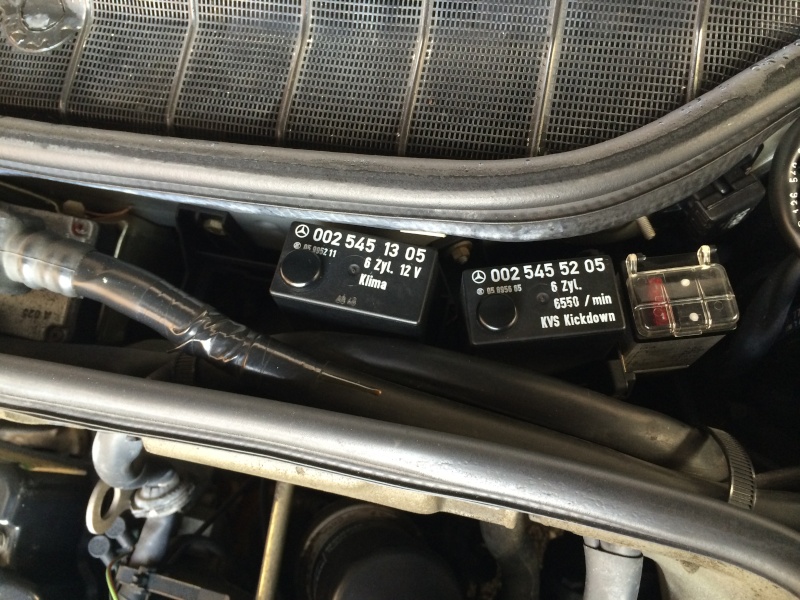

Bonjour MEHDI
Voici où il est, c'est le relais avec le capuchon transparent ou rouge, avec des fusibles dedans, devant les axes des essuie-glace :

Maintenant que tu m'as montré l'emplacement du relais, alors oui, je l'ai vérifié; je pense qu'il contient un fusible 10 A Rouge : RAS.

Re: Besoin d'aide
Ça peut te servir
https://www.mercedesw126.com/t477-identification-des-relais-sur-w126
Bon maintenant, après la pulvérisation, elle démarre et tourne normalement.
Pourquoi ne démarrait-elle pas avant ?
Un clapet de l'injection bloqué?
Stuntman Mike- Nombre de messages : 2949
Points : 3195
Re: Besoin d'aide
Bonsoir, oui Stundman un clapet bloqué d’après mon amis ce qui nous a laissé penser qu'elle était en mode sécurité (injection coupée), il a du revoir l'injection avec une sorte de compas et tout car m'a dit très délicat le réglage. J'ai aussi réglé le problème électrique en testant tous les relais puis j'ai alterné le relais du chauffage additionnel avec ce dernier et tout est rentré dans l'ordre, je vais en commander un nouveau. Maintenant j’attaque les jantes et le rideau arrière serein. Encore merci pour votre soutien
