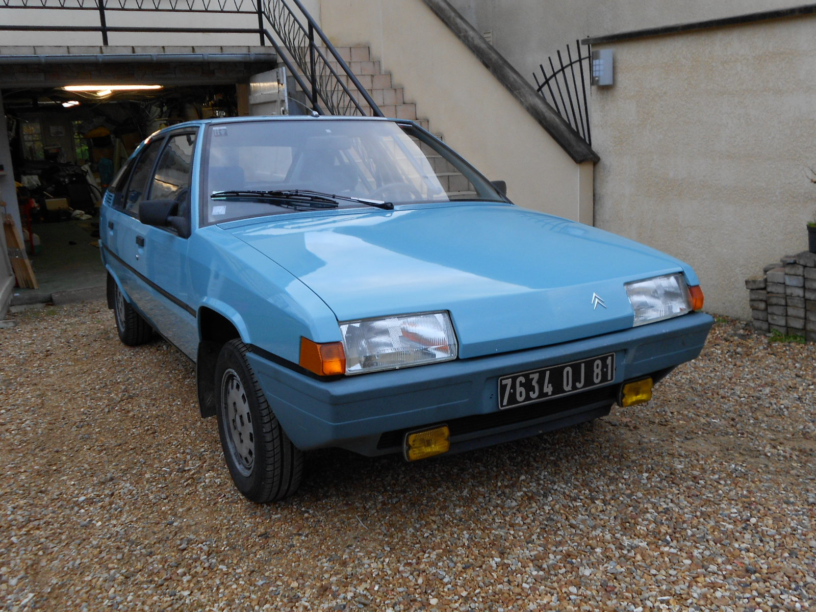

Bienvenue à toi!
Ma BX vient du 81, quel joli coin
Pour ton souci de démarrage, il faut vérifier la base : allumage aux bougies (toutes) et essence qui arrive à la bonne pression.
Le régulateur de pression peut être une piste, sinon, la pompe à essence est bonne candidate, comme le filtre. J'ai déjà eu un filtre tellement HS qu'il m'a fait caler sans pouvoir redémarrer; à la fin, il pesait 3x le poids d'un neuf...

Salut Stuf, tu l'as trouvée où dans le Tarn?
Nico- Nombre de messages : 23
Points : 25
Date d'inscription : 26/01/2020
Re: Nouvel arrivant du 81
Elle était à côté d'Albi, je ne me souviens plus du nom exact du patelin, mais elle était dans une grange, vendue par la mamie dont feu le mari l'avait achetée en 1986 -elle avait 3 ans- . Il y a eu beaucoup de travail en commando, dont une distribution, pour qu'elle roule, mais elle est rentrée par la route
stuf- Nombre de messages : 6373
Points : 6652
J'habite aussi prés d'Albi, et j'y travaille tout les jours, dans cette ville; elle est magnifique
