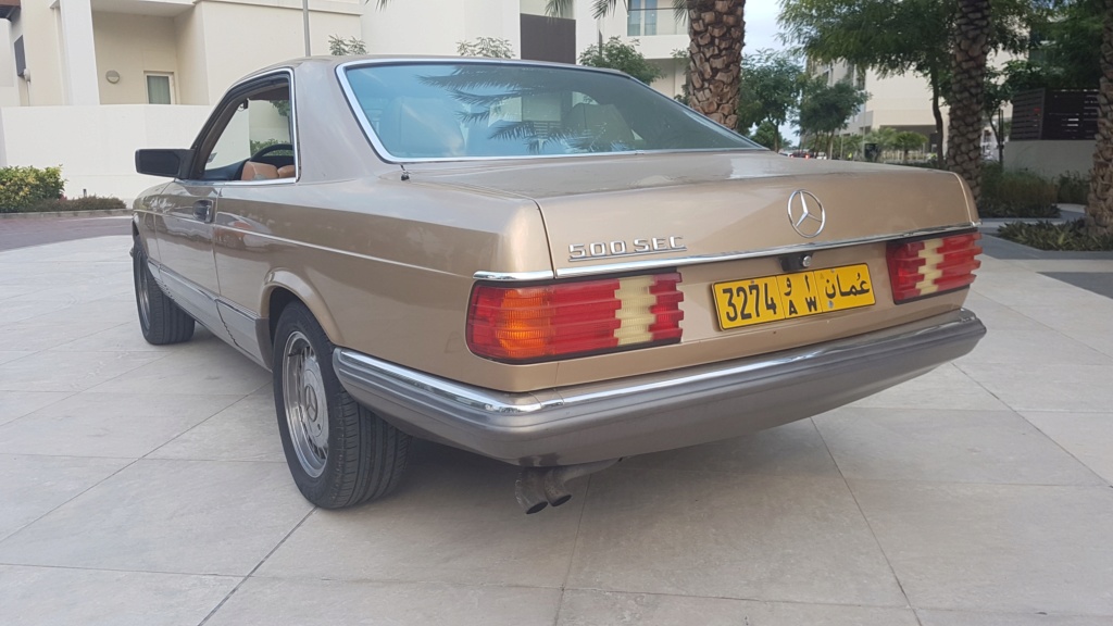

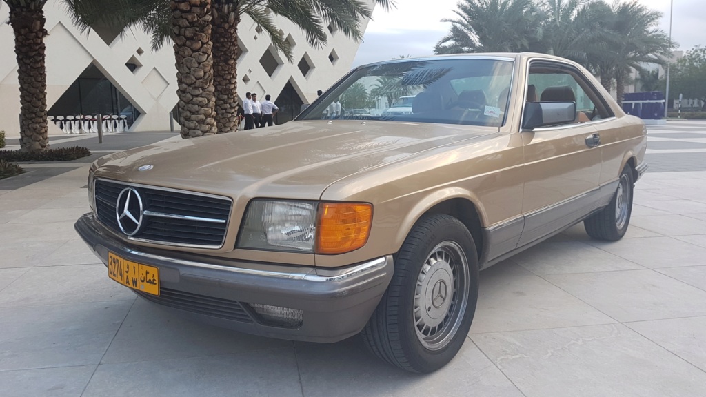

Message par 500runner Mer 25 Déc 2019 - 17:22
Nouveau sur le forum !
Merci pour toutes les informations et photos que vous postez, c'est passionnant.
Comme beaucoup d'entre-vous, je ne me retrouve pas dans les lignes des voitures actuelles, sans véritable forme ou caractère.
J'ai donc fini par acheter cette 500 SEC de 1984 et ai beaucoup de plaisir à travailler dessus et à rouler avec.
Petit particularité, j'habite en Oman où j'ai même trouvé un groupe de fans de vieilles Mercedes .
500 SEC omanaise 500_110
500 SEC omanaise 500_210
500 SEC omanaise 500_310

Message par VINC Mer 25 Déc 2019 - 17:32
Salut et bienvenue sur le forum  .
Belle 500 que tu as là, j'aime bien la couleur.

Message par 500runner Mer 25 Déc 2019 - 17:43
C'est couleur "Champagne" !

Message par marc prieur Mer 25 Déc 2019 - 17:56
Bienvenue à toi et ta superbe 500 S1 cheers.
Dis-nous en plus sur toi et ta belle Smile, les options etc....
J'adore les jantes bounce.

Message par 500runner Mer 25 Déc 2019 - 18:19
Eh oui, pour les jantes, je ne les ai pas vues beaucoup ailleurs, je ne sais pas si elles sont d'origine ou d'où elles viennent.
Côté options, rien d'extraordinaire, il y a les sièges "orthopédiques", le tempomat.

Message par w126123 Ven 27 Déc 2019 - 23:57
Bonsoir
Une spécification US, pour les feux arrière et les jantes avec centres chromés ?
