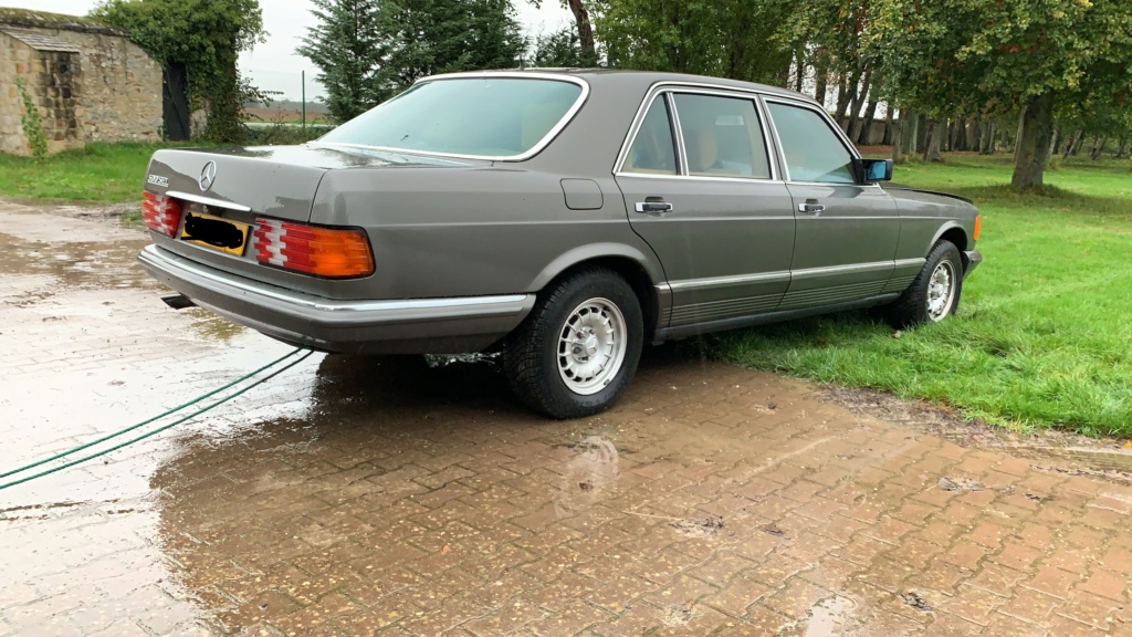

Je suis l'heureux possesseur d'une 500 SEL de 1984 achetée par mon grand-père et que j'aimerais restaurer. Pour tout dire, mon grand-père avait aussi une BMW 633 csIa de 1978 que je viens de restaurer et qui me donne beaucoup de plaisir.
La Mercedes semble être en bon état extérieur, pas de rouille visible. Elle a 74.000 km avec un carnet d'entretien dûment rempli. L'intérieur est en velours orange; bon, ça pique un peu les yeux, mais je vais m'habituer aux couleurs allemandes des années 80... d'autant que je ne me suis jamais assis sur des sièges aussi confortables! Boite automatique.
La voiture ne démarre pas pour une raison toute bête... il me manque une clé... Alors, je possède les clefs de la voiture (celle avec le point rouge et l'autre avec une forme différente), et lorsque je tente de démarrer, le démarreur se met en route mais pas la voiture...

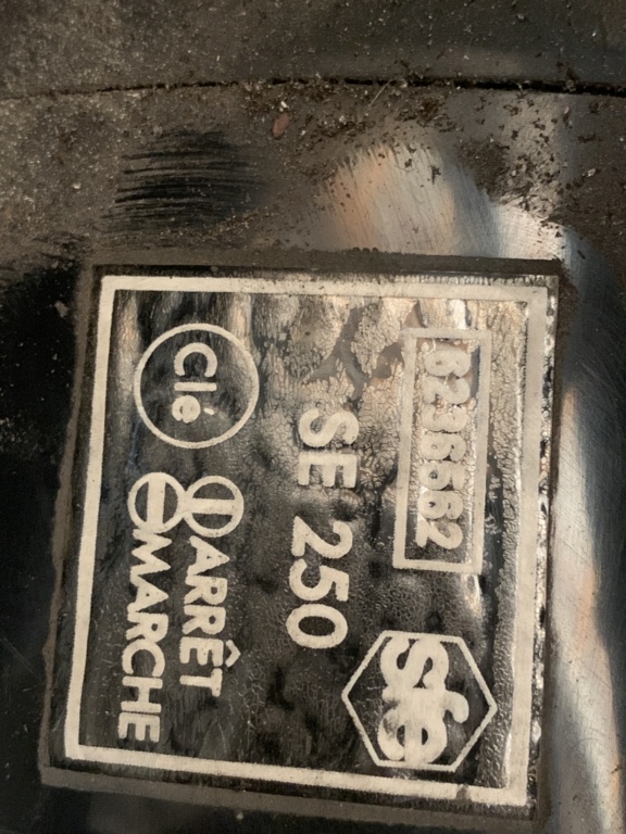

J'ai trouvé un boitier dans le compartiment moteur avec une serrure sur off, et je n'ai pas la clef, et je ne pense pas pouvoir la retrouver. Sur le boitier est noté SFE SE 250 (cf photo), connaissez-vous ce système d'alarme, est-ce un système Mercedes? Peut-on le contourner ou faire refaire une clef? Mes recherches internet n'ont rien donné...

Concernant le boîtier, il serait mieux d'en discuter dans un sujet dédié, mais je pense qu'il ne s'agit que du boîtier permettant d'activer ou désactiver le son de l'alarme.
Ce qui donne une piste pour le soucis de démarrage : éventuellement l'alarme capricieuse... ou fonctionnelle...

Ta 500 semble superbe et très peu kilométrée !

Enfin, le boitier ne désactive pas l'alarme qui sonne bel et bien et que je parviens à couper avec la clef point rouge lorsque je l'introduis dans le contact.
Je regarde mes possibilités pour le 9 novembre (merci de cette proposition!) mais je dois avouer que si je peux me libérer, je viendrais avec une "affreuse" E 24 sublime... est-ce possible?

Le fait que tu aies une clé point rouge signifie que tu as une alarme d'origine Mercedes.
Elle s'active et se désactive en ouvrant et en fermant à clé le véhicule (avec la clé point rouge). C'est certain côté porte conducteur. Serrure porte passager ou coffre je n'ai jamais essayé.

Je suis surpris par le coloris orange qui pique
, et en consultant l'éventail des selleries proposées, je ne verrais qu'un brasil décoloré (brun foncé initial), mais ce qui serait étonnant à 74.000 km
. Il est vrai que j'ai déjà vu en photo des intérieurs cuivre-orangé, mais sur SEC; certaines photos tendent à montrer un ton foncé : étrange
. On observe qu'elle n'est pas d'origine française (anti-brouillard blancs).

Il est évident que le boîtier à clef dans le compartiment moteur qui est sur position off bloque le démarrage (évidemment je n’ai pas cette clef et aucune des deux clefs Mercedes que je possède ne permet de l’actionner).
Alors je n’ai pas de solution mais je sais maintenant que le moteur peut tourner ce qui me réjouit !
Serait-ce une alarme qui coupe uniquement l’arrivée d’essence (?)
Je vais donc me concentrer sur le boîtier et vérifier la pompe à essence
