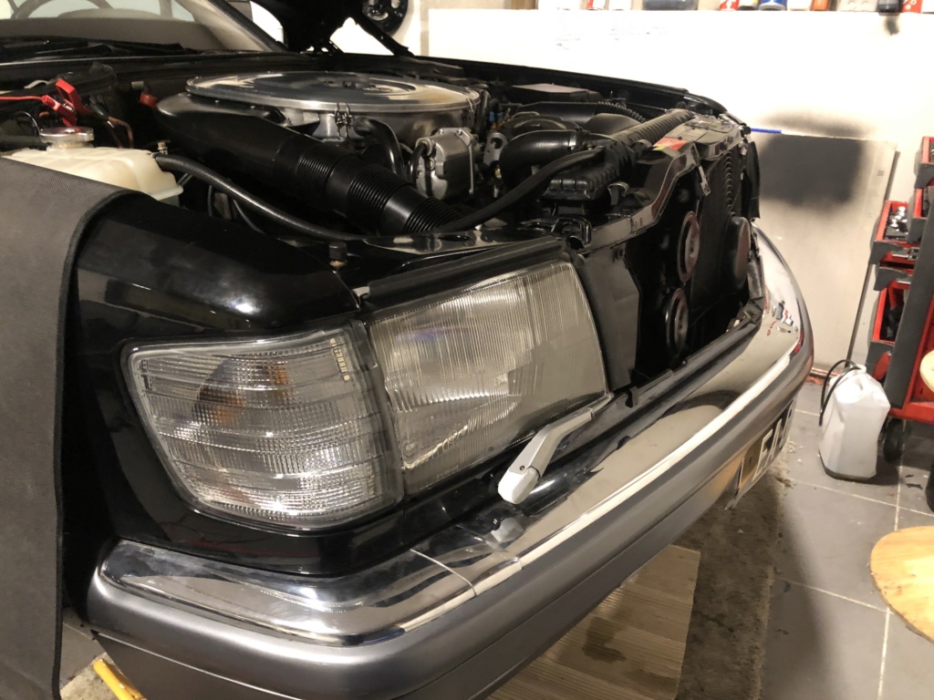

Je me demande si je vais mettre ces feux fumés ?

Pour les feux, c'est une affaire de goût mais je la laisserais en full orange, pour l'avant comme l'arrière. Les 126 SEC AMG ont les feux et clignotants orange d'origine, et ça respire le rétro, contrairement aux feux fumés que j'interprète comme une modernisation de la voiture...
