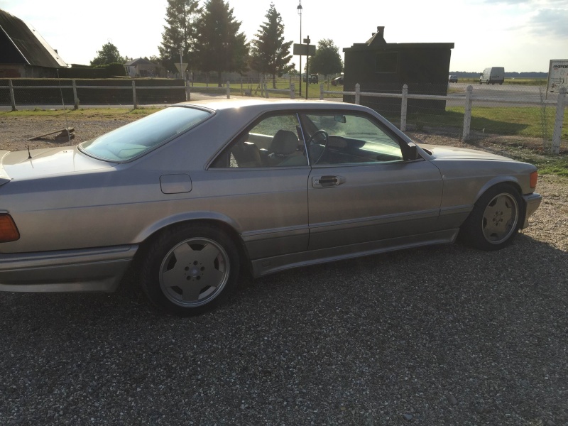

Thomas, 23 ans, normand et heureux propriétaire d'une 560 sec achetée il y a un peu plus de 6 mois, dans un " bon état mécanique ".
J'ai déjà effectué une grosse révision (moteur, partie cycle et consommables) .
Voilà à quoi elle ressemblait le jour où je suis allé la chercher..:
Nouvelle calandre..
Elle change : ça bouge et elle est bichonnée... chez un garagiste passionné depuis 2 semaines .

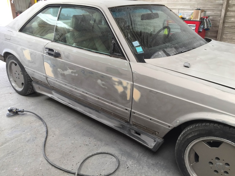

Des photos de mercredi 08/04/2016 :
Des photos de ce matin avec " l'apprêt.. " :
Il y en a encore pour environ 2 semaines de boulot..
Si la suite vous intéresse, je posterai d'autres photos au fur et à mesure...
N'hésitez pas à me donner des avis, des conseils...

Que pensez-vous de cette auto ?
Une Lorinser ? Un pack AMG ? Du bricolage ? J'ai entendu un peu de tout...

Certainement pas une Lorinser .
Leur PC arrière a un angle beaucoup moins prononcé que celui des AMG.
Mais maintenant, à savoir si c'est un original AMG de l'époque ou un kit que l'on peut encore trouver sur Internet, je ne sais pas ?
Le PC d'époque avait des chromes ou des chromes peints selon le désir du client.
Je crois que les kits d'aujourd'hui sont totalement en plastique.

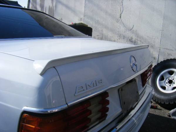

Pour ce que je vois sur les photos, elle a un kit AMG d'époque conforme : jupes, bas de pare-chocs avant et arrière, jantes Aéro 1.
Seul le béquet sur le coffre semble un peu trop arrondi sur le côté, vers la lunette arrière; l'AMG d'origine est droit, mais on ne voit pas bien sur la photo.
Pour voir si c'est bien AMG, regarder sur le dessous des pièces, il y a un marquage AMG ainsi que la référence de la pièce. Maintenant si cela a été peint, ça peut être difficile à voir. EPC ne donnera rien sur ces éléments.
Un exemple de marquage (ici pour la partie sous le PC avant):
