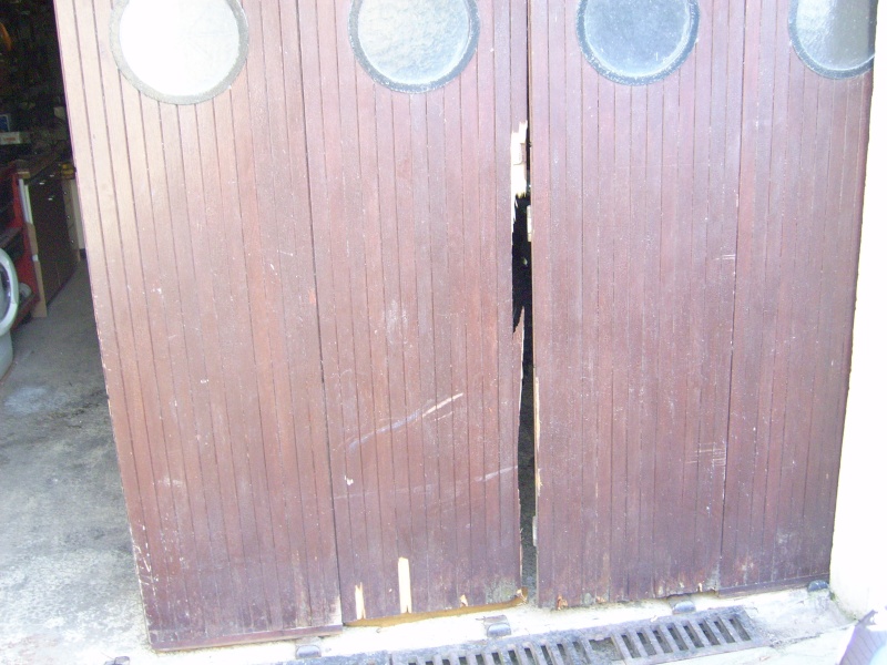

Pour finir la série: la porte du garage.....
nouveau sur le forum - Page 2 Img_0025
Reste plus qu'à en trouver une avec le moteur Hs

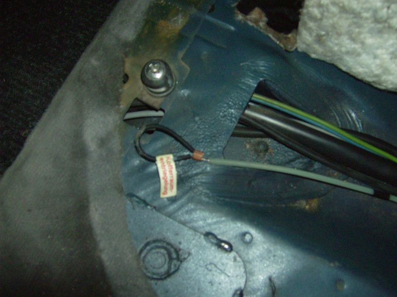

Dans la série les 'emer... continues', j'ai le barillet du coffre qui est bloqué
Y a t-il un astuce pour ouvrir ?

Message par mercedes380 Jeu 8 Mai 2014 - 15:01
Bonjour PHILIPPE  Smile ,
Pour ouvrir le coffre,voilà l'astuce  cheers : il y a un câble type vélo,dans une gaine,avec une boucle au bout sur laquelle il suffit de tirer .
Il faut être 2, car la boucle se trouve sous la banquette ( qu'il faut déposer ),et il faut tirer le câble et pousser le bouton de la serrure en même temps.
La gaine suit le faisceau électrique qui longe le bord du plancher avant de pénétrer dans le coffre;il est possible que la boucle soit engagée dans le tunnel du plancher,comme sur ma SEL;c'est à force de tâtonner partout que j'ai trouvé le câble et tiré sur la gaine pour faire sortir,et donc apparaitre, la fameuse boucle salvatrice  cheers .
A l'époque,j'ai eu le souci en même temps sur la SEL et la SEC  Shocked Shocked Shocked . Heureusement que je suis obstiné,car pour découvrir ce câble sans en connaitre l'existence,ce n'est pas évident du tout  Evil or Very Mad . Il y a un dispositif de sécurité qui double le système normal d'ouverture; ce doit être une option car je ne l'ai pas retrouvé sur la 280 SE de la casse,tout comme le système de chauffage du pare-brise par la plaque en cuivre alimentée par des durits du circuit de refroidissement du moteur : présent sur la 380,absent sur la 280.
Si cette installation se met en défaut,la clé ne se met pas à la verticale,mais est bloquée à 1 heure,ce qui empêche l'ouverture du couvercle de coffre;pour le moment,je me suis arrangé pour laisser le câble tiré en permanence. Il faudra que je le démonte pour voir ce qui pêche.
Je ne sais pas si ton blocage a la même origine,mais avec de la chance,cela doit sûrement fonctionner pour toi aussi.
Bonne découverte du câble  Basketball . René.

Message par philippe14123 Jeu 8 Mai 2014 - 16:15
Salut René  Very Happy
Décidément, t'es un sauveur ; ma clé reste effectivement bloquée à 1h, mais avec le bouton enfoncé ;comme tu le dis, je vais donc regarder sous la banquette arrière (hier, j'avais déjà pensé à ce genre de chose, mais en sortant la banquette, je n'y ai pas + prêté attention; je sais qu'il y a aussi une ouverture manuelle dans le coffre.

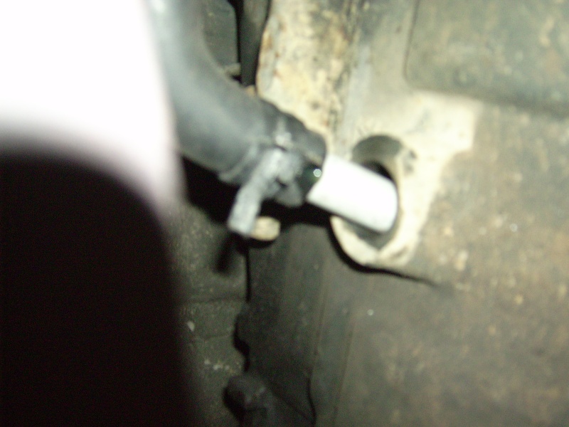

Donc, je suis sur la vidange de boite  Surprised
J'ai bidouillé une durite de scout avec un goulot de bouteille d'eau ( je ne dis pas la marque)

nouveau sur le forum - Page 2 Empty Re: nouveau sur le forum
Message par philippe14123 Jeu 8 Mai 2014 - 16:34
Rudimentaire, mais pratique...... Razz
Message par philippe14123 Jeu 8 Mai 2014 - 16:59
Voilou le câble sous la banquette, mais ça ne me donne pas + que cela; j'ai essayé avec ma femme, mais ça ne débloque rien; en plus, dès que j'ouvre une porte ou le capot, j'entends comme une tempo qui se met en route ( clac 'clac) ???
