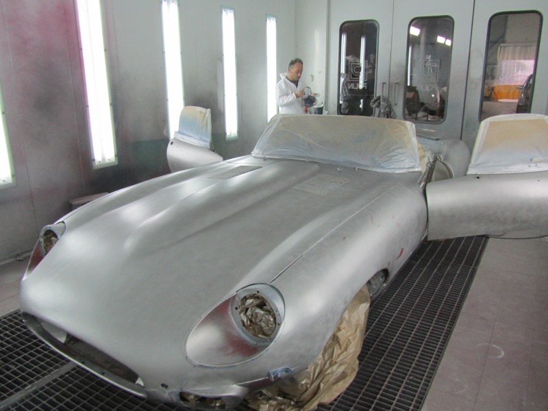

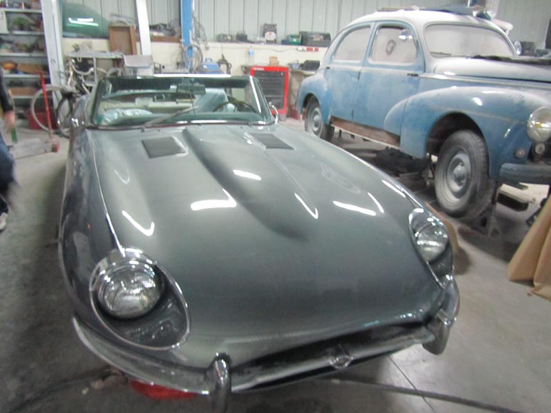

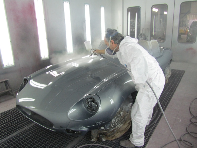

Jaguar Type E, un peu de carrosserie et un changement de couleur intégrale.

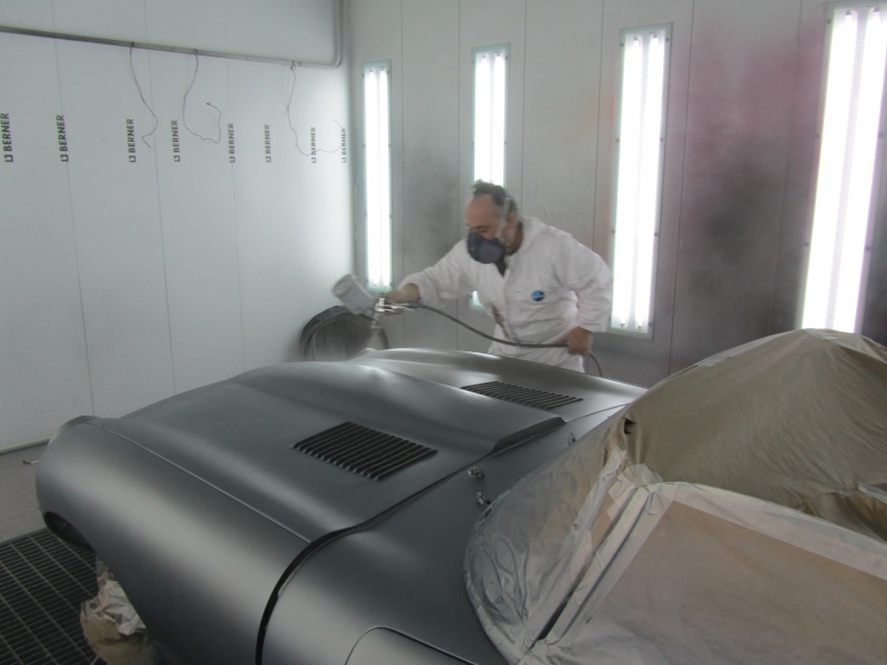

En apprêt la Lady anglaise passe en cabine pour sa nouvelle robe.
1er couche de peinture.
2eme couche de peinture.
3eme couche de peinture.
1er couche de vernis.
2eme couche de vernis.
3eme couche de vernis Gille est content de lui.
Décachage.
Prête pour le remontage.

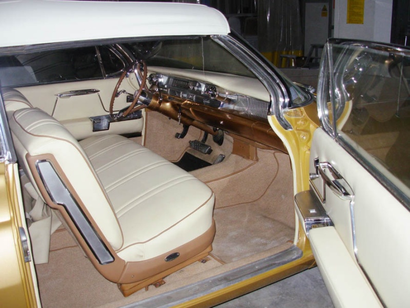

Cela ne vous rappelle pas un film cette photo ? Plus bas la Cadillac Eldorado en est la vedette.
Un adorable petit spider ALFA ROMEO 1600 1 carbu de 1963 très féminin. Là j’ai craquée, elle à été chouchoutée.
Sont petit défaut, en cas de choque frontal violent il est indispensable de pencher la tète pour éviter la colonne de direction d’un seul tenant.

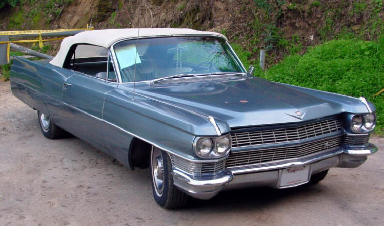

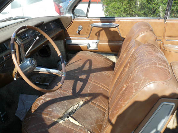

Cadillac Eldorado modèle64 62 moteur V8 de 5.2 litre 2600Kg 345cv 190Km/h (à cette vitesse les freins font office que de ralentisseur).

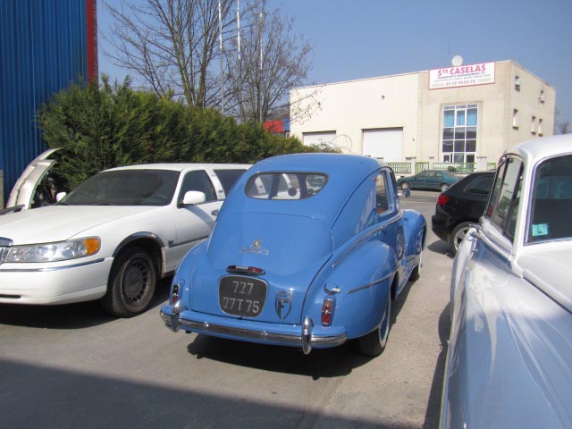

La petite blanche qui est derrière sur le parking du garage
c’est une Sunbeam Alpine MKIIA (1953-1954) - 2267cc

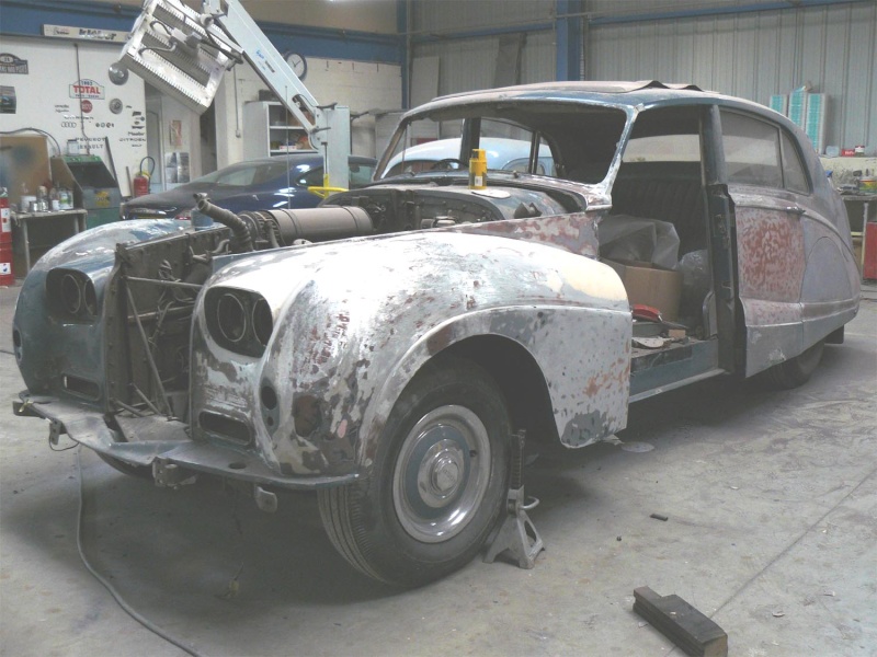

Quelle couleur pour la Bentley ? Le client hésite.
Bentley 1957 carrosserie aluminium sur ossature bois.
Les poignées de portes et autres sont posée à blanc pour la photo.
Sur deux portes AV l’ossature en bois à été entièrement refaite en menuiserie.
Les poutres en chênes de soutient de la baie de pare-brise et tableau de bort ont été remplacés (la dégradation de ceux-ci avais provoqué la rupture des montant de pare-brise). Les montants d’huisseries des portes ont aussi été remplacés.
Certaines parties de l’ossature en chênes ont été remplacées par du siroco. Le siroco qui est un bois plus adapté pour ce genre de travaux.

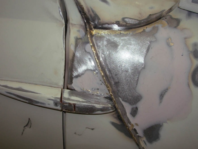

Une vingtaine d’heures de soudure au mig sur aluminium on été nécessaire, le plus délicat à été pour les montant de pare-brises cassés à cause des 2 montants en chêne.

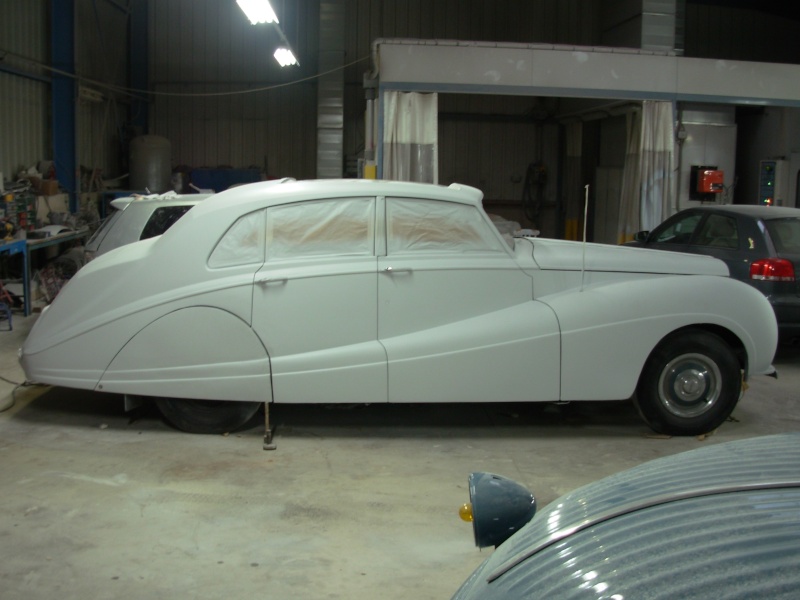

La Bentley à été entièrement décapé, après reformage et soudure, un apprêt polyester à été appliqué pour garantir un très haut pouvoir isolant et une finition irréprochable sans pompage.
La peinture et l’apprêt d’origine avait très mal vieillie et de la corrosion (alumine) en plaque en entre la peinture et l’aluminium avais provoqué en de nombreux endroit le cloquage de celle-ci , c’est pour cela que le décapage à été nécessaire. Cela est très courant sur les anciennes carrosseries en alu, surtouts lorsque la peinture est mal entretenue. Celle-ci devient alors poreuse et absorbe l’humidité et c’est le début des problèmes .

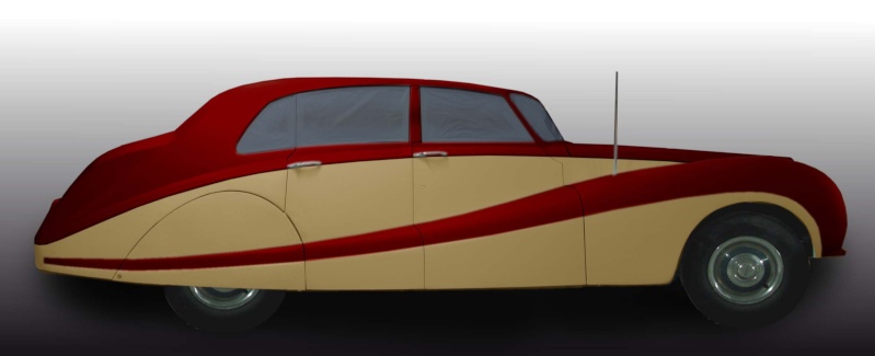

Quelques simulation de teinte pour aider le propriétaire à choisir
A
B
C
D
E
Tout bien considéré le client à voulu le haut noir malgré mes conseils. Maintenant elle est noir et bordeaux et comme le l’avais prévu le noir en haut écrase l’automobile. Le client est un peu déçu, je vais donc refaire le haut couleur champagne comme prévu.
le 14/09/2010
La Bentley maintenant bordeaux et champagne en remplacement du noir.

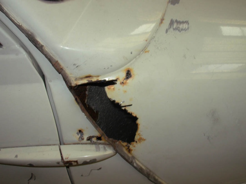

En arrivant elle avait l’air propre sur elle de loin. Mais de près c’est une autre histoire.
Son arrivé au garage
La 203 à subit il y à quelque années une restauration que je qualifierai de maquillage, trous bouchés au synto, choucroute et bas de caisse droit soudé sur l’aile arrière.

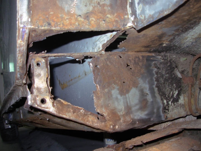

Le travail sérieux commence, Intérieur porte ARG
Intérieur porte ARG après

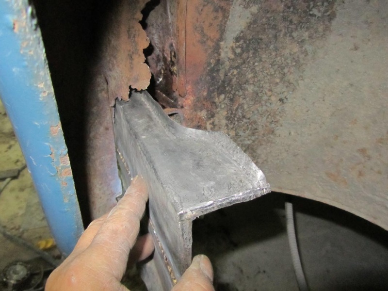

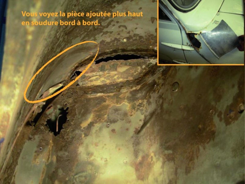

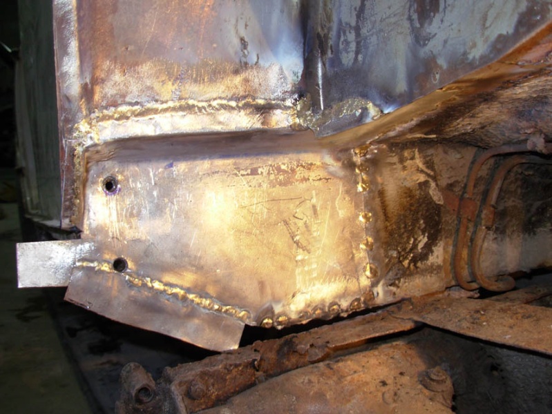

Dépose du bas de caisse gauche
Fabrication de la pièce.
La pièce est introduite par l’intérieur de l’aile à cause de son déport sur le longeron.
Ajustement et maintien avant soudure.
Après soudure
Vérification avec le bas de caisse (pile /poil).

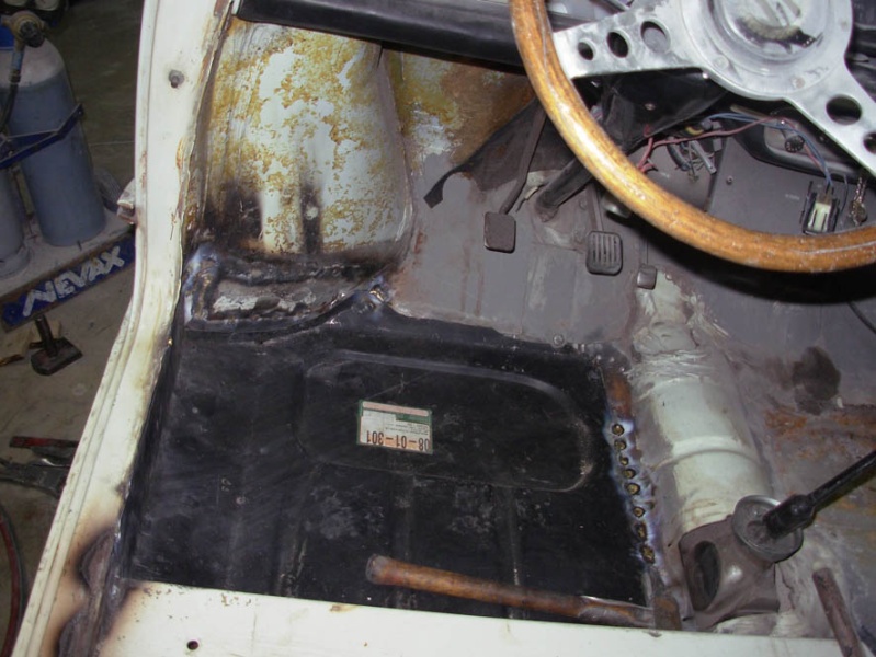

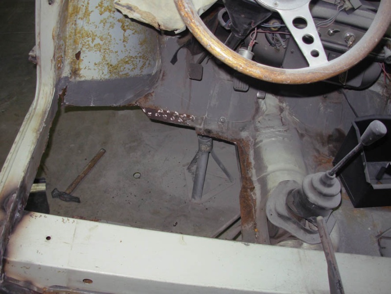

Le plancher et les longerons étaient dans un telles état qu'il n'était plus possible d'utiliser le cric pour changer une roue.
Découpe
Ajout longeron
Ajout plancher

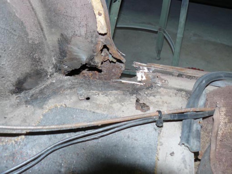

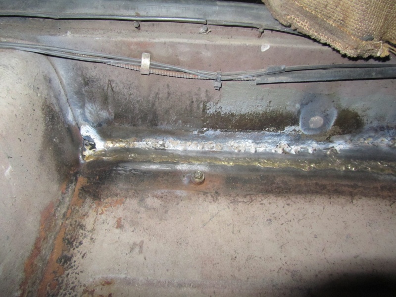

Arrière droit, le bas de caisse démontable avait été soudé sur l'aile AR (c'est ignoble).
Le longeron

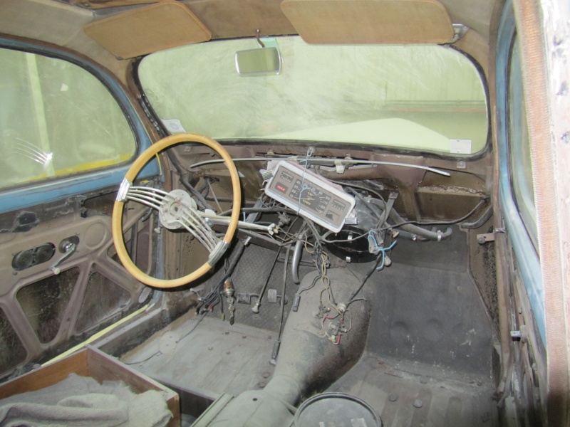

Le tableaux de bord.

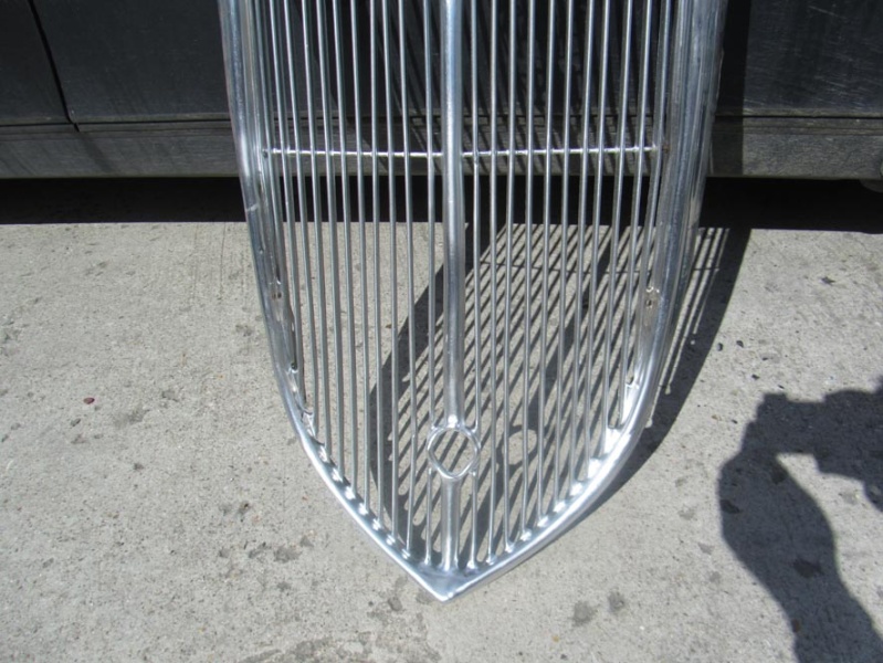

La suivante arrivé le jour (07/04/2012) du départ de la 203 une 201 de 1931.

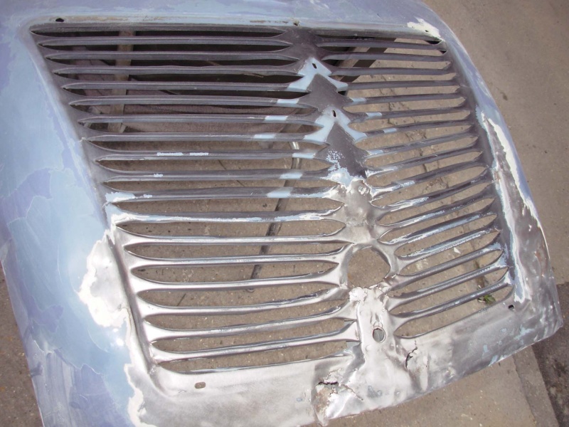

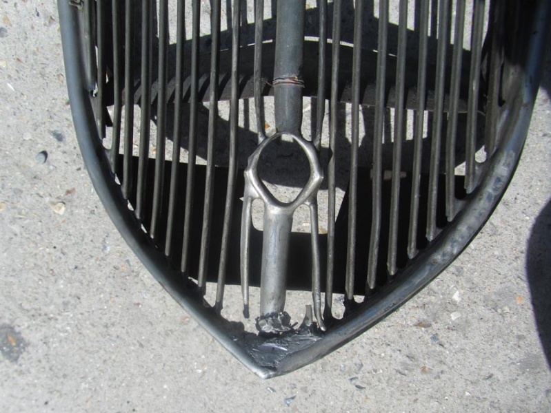

Pour commencer la calandre étant dans un triste état avec un bricolage lamentable. La restauration de celle-ci à été confiée à un orfèvre de la brasure et c'est bon j'en ai un dans l'atelier.
Le travail sur une calandre en feuille de laiton chromée de plus de 80 ans demande un certain savoir faire.
Calandre avant
Calandre après

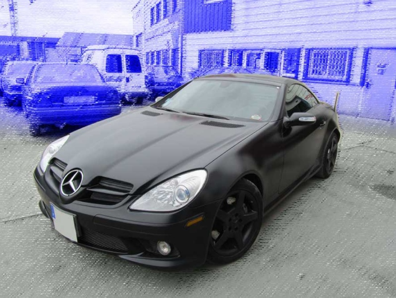

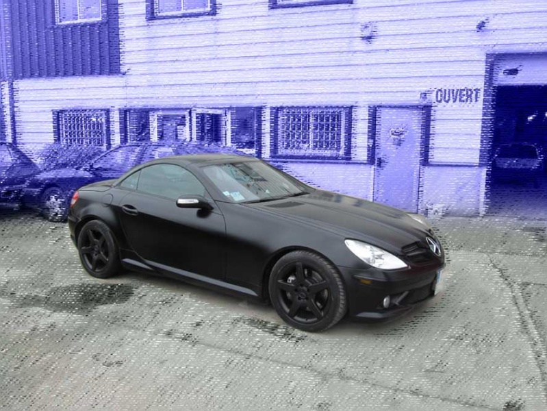

Mercedes SLK.
De gris métal je l'ai passé en noir mat ( peinture intégrale avec les intérieurs).
Petite devinette deux petits détails disent que cette SLK vient des USA, quelles sont-ils ?

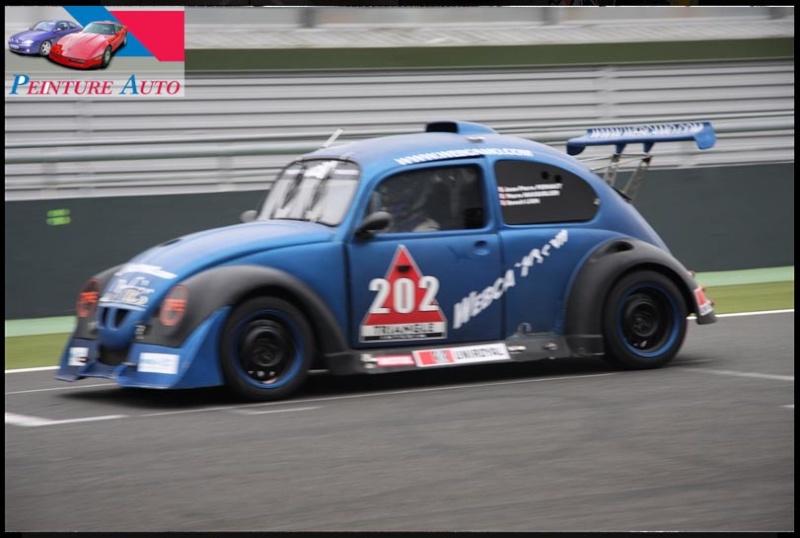

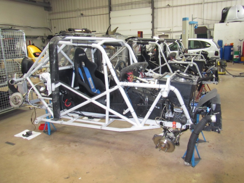

Automobile de Fun Cup.
Ces Cox ont un squelette en tube et un moteur de Golf GTI
La carrosserie est en 6 parties: Capot moteur avec les ailes, AV, AR, portes et aileron

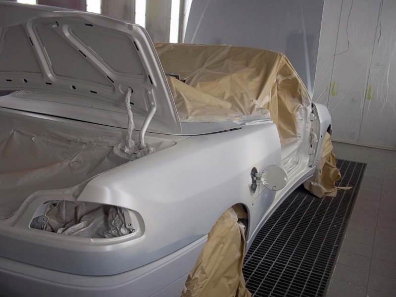

(Nov. 2011) une 306 cabriolet, venue de Suisse pour un changement de couleur, de bleu à blanc nacrée
Le travail est à la hauteur de la qualité avec un total de 11 couches.
2 couches pour la fausse teinte blanche: (la peinture nacrée ne couvre pas, elle est translucide, si sur le fond d'application il ya une tache, 10 couches de peintures nacrées ne la feront pas disparaitre).
6 couches pour la peinture nacrée (des couches fines pour mettre en valeur l'effet nacrée de la peinture).
3 couches de vernis pour la finition.
Et cela demande 3 passages en cabine de peinture,
1) les portes, baguettes, rétros.
2) les ouvrants.
3) l'extérieur
A
B
C
D
E
La 1ere propriétaire de la 203 qui avais fais faire ce « travail » dans un garage du coté d’Antibes. Maintenant l’automobile est entre les mains de son petit neveu à Paris. Après quelque temps de recherche, le nouveau propriétaire à choisi mon garage pour une restauration digne de ce nom.
Après soudure
Découpe
Ajout longeron
Ajout plancher
Le longeron
Comme beaucoup de veilles dames, quand on les déshabillent, en dessous il y a de la dentelle et dans le cas d'une automobile ce n'est pas le top.

Le dernier jour (07/04/2012) photo prise sur le parking du restau à coté du garage, sur invitation du propriétaire de la 203
Le départ de la 203, le propriétaire au volant avec le sourire, je la vois partir avec un petit pincement au cœur (ma première automobile en 1970 était une 203 de 1956)
Calandre avant
Calandre après

Mercedes SLK.
2) les ouvrants.
3) l'extérieur

du très bon boulot de restauration , juste a titre indicatif , la cadillac n'est pas de 64 mais de 62 .
Merci pour ces photos

Pour la devinette de la Mercedes des USA, je dirais les rappels de clignotants (ou catadioptres ?) dans le PC avant et pour le second détail, je ne vois pas

Pour la devinette de la Mercedes des USA c'est bien trouvé
, répétiteur et plaque minéralogique rectangulaire.

La plaque c'est mesquin
Des rectangulaires existent sur des véhicules non importés des USA, après c'est une question de goût.
Mais je comprend dans ta réponse que le propriétaire a souhaité garder la même idée.

Re: Bonjour je m'appelle Claudine, mon travail; la carrosserie et la peinture automobile
pierre 01 a écrit:Bonjour et félicitations !
Erreur de ma part.
1964
1962
