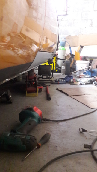

Je me suis lancé dans la carrosserie... :
Bas de caisse avant
Un revenant... Bas_de10
Après
Un revenant... Bas_de11

Pour la carrosserie de la MGB, bon, faut pas regarder de trop prés, je ne sais pas faire la finition avant peinture. Le mastic et moi, ça fait 2  Very Happy Very Happy Very Happy.

Ben non... je ne suis pas un pro de la carrosserie, à vrai dire, c'est la première fois que je fais ça.
Test sur la voiture de ma fille, je ne prends pas beaucoup de risque Very Happy Very Happy Very Happy. C'est une voiture qui a déjà été réparée, et mal : beaucoup de mastic, et pour rattraper, ce fut difficile. J'ai fait au mieux, et il faut un mastic de finition, et là, je n'ai pas le coup de patte pour faire ça. Je ne m'obstine pas (plus)...

Au contraire, c'est l'occasion de progresser, en exerçant ton oeil et le bout de tes doigts; c'est comme tout, cela s'apprend, et le mastic de finition se pose par fines couches, avec ponçages en intervalles, finition à l'apprêt qui est en fait du mastic liquide, ou si tu as le temps de laisser sécher, tu passes plusieurs couches chaque soir, et tu ponces le tout une fois bien sec en profondeur; il faut que ce soit lisse, mais pour des bas de caisses, personne ne se couchera avec une lampe rasante pour contôler.
Le métier vient en pratiquant bounce bounce.

Message par Pascal-380SEC le Mer 22 Aoû 2018 - 19:09
Oui, tu as raison, c'est en pratiquant qu'on progresse...
Y en a qui ont un bon coup de main, je n'ai pas fait aussi biscornu comme pièce de substitution.
Belle finition.
