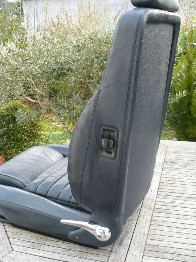

Un petit topo sur la révision des sièges du coupé XJ-S.
Malgré seulement 120.000 km, les sièges avant étaient totalement ruinés. Je n'aurais pas voulu rencontrer au coin d'un bois l'australopithèque qui conduisait ce félin affraid:
Confort garanti pour le conducteur avec le soubassement en sapin.
Le précédent proprio avait récupéré deux sièges, par contre d'un modèle plus récent, probablement vers 1985. Les glissières sont plus étroites de 1 pouce, ce qui demande quelques modifications.
Par chance, ils venaient d'une LHD, donc je me retrouve avec un siège conducteur nickel mais un siège passager plus fatigué :
Dégarnissage du dossier pour voir ce qui se passe; c'est ici que ça pêche, le renfort métallique est déssoudé et le poids du corps n'est plus supporté que par la mousse :
La mousse semi-rigide de la coque extérieure est brisée :
Ressoudage du renfort, recollage de la coque avec de la mousse polyuréthane en bombe (celle utilisée pour isoler les maisons) :
Découpe et collage d'une partie en mousse récupérée sur un siège d'Avantime (eh oui!), collage à la colle néoprène, la finition des formes de la mousse se fait très bien avec une meuleuse d'angle :
Une petite bande de renfort et voilà :
Petite révision des sangles de dossier, complètement cuites (un conseil : gardez vos vieilles chambres à air car avec un tubeless, ça va pas le faire  alien) :
Voilà, le cuir est chez mon retoucheur pour lui mettre une pièce, voilà le résultat : ce n'est pas parfait, mais pour 25 euros, je ne vais pas demander la lune Smile  :

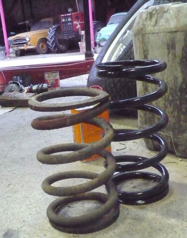

Bon! Un peu de lourd et de gras pour ne pas perdre la main.
Voici l'état du cab lors de son achat, plutôt propre jusqu'à la ligne de flottaison, mais pas top au-dessous. Le félin était si bas qu'une canette de coca ne passait pas sous le berceau et que les triangles inférieurs le touchaient affraid . Totalement inconduisible!
Au programme : changement des 6 amortisseurs et de leurs ressorts, changement du berceau, silentblocs, rotules et révision de la crémaillère qui flotte.
A l'avant :
-dépose des amortisseurs, totalement bloqués, ils sont impossibles à compresser à la main, les tiges sont tordues; je les remplace par des Koni.
-dépose des ressorts, c'est costaud mais pas si compliqué avec une tige filetée de 22 et de bons bras de levier; la difference de hauteur est impressionnante par rapport aux ressorts neufs :
-pas de problème particulier au remontage, mais l'usage d'un cric rouleur facilite pas mal la mise en place.
Pour l'arrière :
-les 4 amortisseurs arrière ont un accès correct, et les amortisseurs prémontés de Barratt s'installent sans soucis; dès les premiers tours de roue, on sent la différence, le train arrière ne flotte plus et les bruits sur les cahots ont disparu :

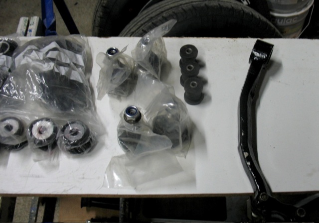

Réfection du berceau :
-prévoir une potence pour supporter le moteur, désaccoupler la DA et déposer les fixations (juste un des boulons des supports arrière a cassé au démontage, soudé par la rouille, une journée de plus pour rattraper le coup  Suspect).
-les étriers n'ont pas été démontés pour éviter une purge, les roulements avant étaient nickel.
-prévoir quand même un peu d'outillage de travaux publics et des rallonges ad hoc pour venir à bout de certains écrous bounce.
-le berceau démonté est moins malade que je l'imaginais : rouille superficielle, pas de perforations, des silentblocs en état correct dénotent une intervention plus ancienne; après traitement, il sera récupérable :
-remontage sur un berceau d'avance que j'avais acheté bien avant ma première XJS (Eh oui!) :
Le kit complet de rénovation comprend toutes les pièces d'usure (British Parts) :
-on change toutes les rotules, silentblocs et les biellettes de barre stabilisatrice :
-changement des SB de barre stab, vu l'état, cela n'était pas inutile :
-j'ai changé les joints de pignon de la crémaillère, passé sur toutes les pièces une couche de Rustol puis une couche d'anticorrosion; au passage, la protection des supports moteur tout neufs est tout à fait symbolique!  No
Après 2 semaines de boulot et un réglage de parallélisme à la règle, en attendant un contrôle plus précis, le cab est de nouveau sur la route, freine en ligne avec une direction précise.
J'ai préféré ne pas calculer ce qu'aurait ûce genre de rénovation chez un pro, à 70€ (HT) de l'heure.

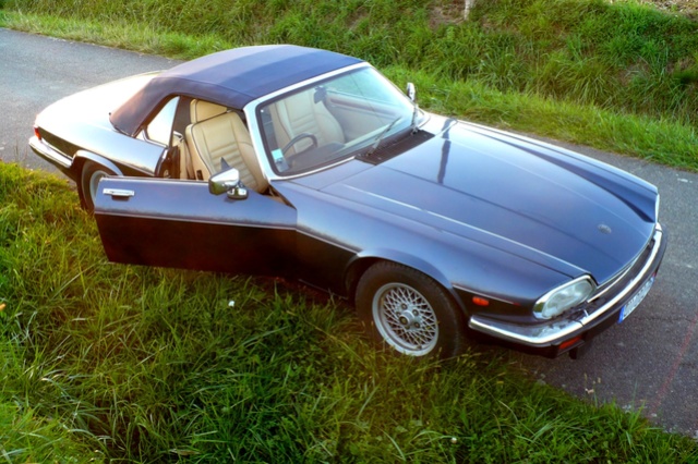

Pour m'auto-congratuler, je m'offre une petite balade sur une petite route où l'on ne croise que des moissonneuses? mais d'où l'on voit la chaîne des Pyrénées toute bleue à l'horizon.

Message par Dogboy le Lun 16 Juil 2018 - 20:43
mercedes380 a écrit:Cela fait plaisir à voir lorsque tout est remis à neuf Cool, et encore plus en sentant la différence en roulant bounce
Et puis le ratio est bon, 2 semaines dessous, 2 heures dedans. Laughing Laughing Laughing
Tiens, j'ai raté ça la semaine dernière, partie pour une bouchée de pain! I love you
