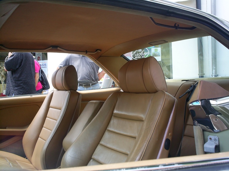

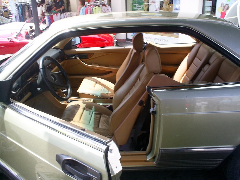

-l'intérieur datte était quasi intact hormis le classique appui lombaire extérieur
-ciel de toit était parfait (je ne savais pas à l'époque qu'il y avait une maladie à son sujet)

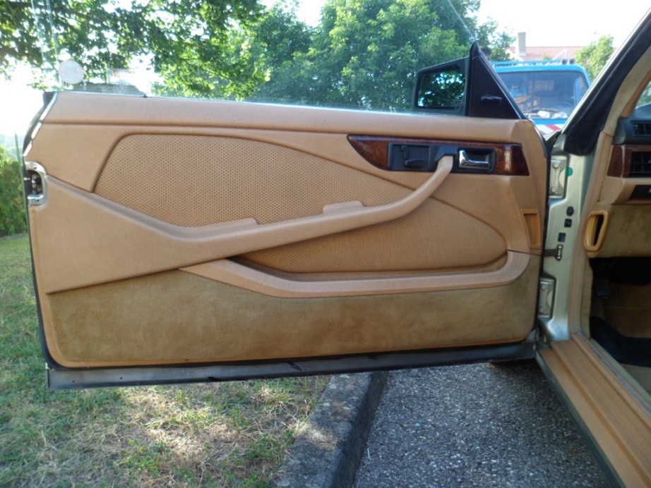

Dans l'intervalle, j'ai recollé comme j'ai pu les boiseries, j'ai nettoyé par étapes un peu partout; elle ne sera jamais parfaite visuellement, mais pour moi bien suffisante pour me régaler en toute sérénité, car elle roule tout en souplesses et en douceur Cool.

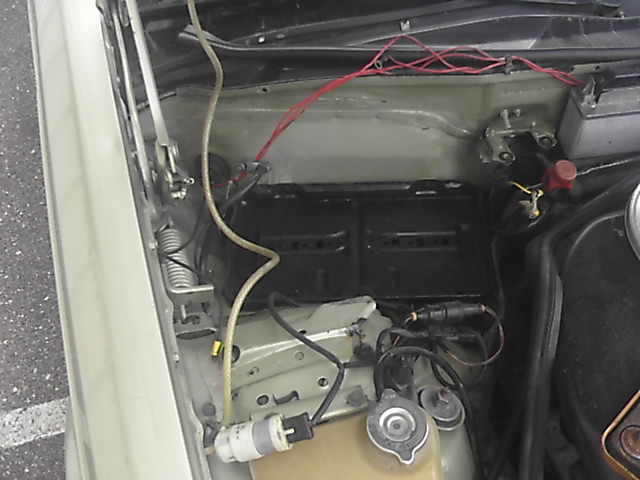

support de batterie déposé et traitement au Frameto
support reposé après traitement
batterie réinstallée (récupérée chez le ferrailleur local comme toutes mes batteries, juste échangées contre des hs, durée supérieure à 2 ans)

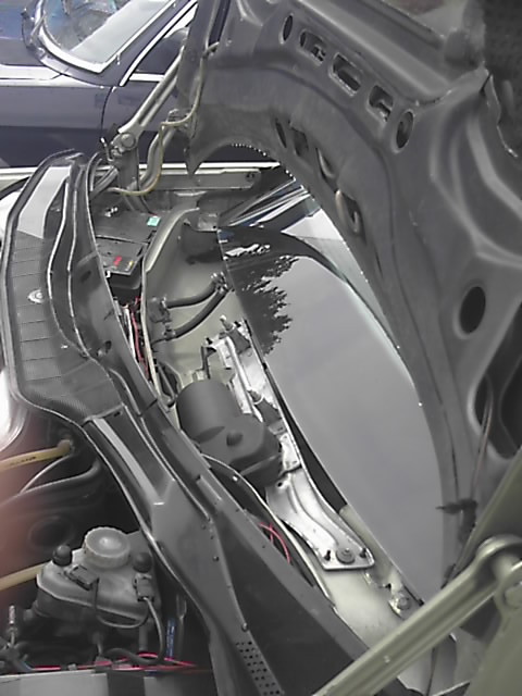

compartiment mécanisme d'essuie-glace après dépose des 2 éléments de couverture
on aperçoit le petit registre qui alimente en eau chaude la plaque en cuivre à la base du pare-brise; il était fendu et générait des fuites au-dessus de la boite dont j'ai découvert l'origine lors de ce nettoyage de contrôle Basketball

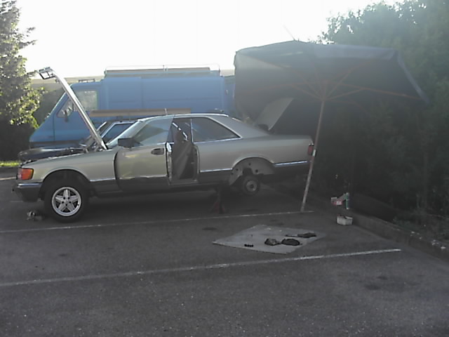

passage de roue arrière conducteur; j'ai profité de devoir remplacer le dispositif de freins de stationnement pour tout nettoyer (3 h par passage) et constater le remplacement récent des disques et plaquettes d'origine MERCEDES Cool, puis pour traiter toutes les pièces métalliques au Frameto bien que très superficiellement picotées par endroits; une fois vite sec, cela donne une impression de peinture, plus propre que le Rustol Basketball
(dommage, l'appareil de l'époque ne faisait pas toujours des photos nettes Crying or Very sad)
idem côté passager
vue générale du chantier, avec parasol car il a fait très chaud sunny, avec le MASTER à 500 euros et la 524 td réparée en 1990 en arrière plan

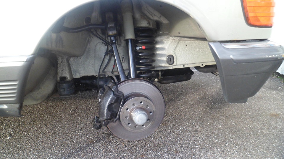

idem à l'avant (avec un autre APN); on voit les ressorts récents

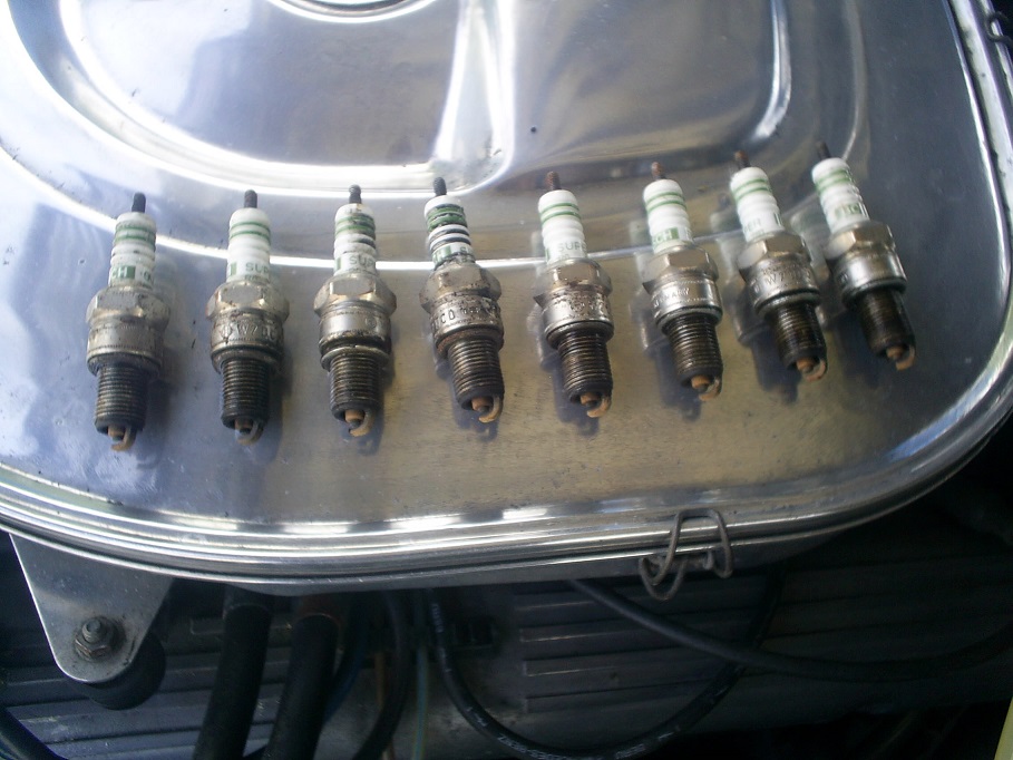

aspect des bougies

un peu à l'ombre pour nourrir les cuirs arrière tranquillement assis sur le banc sous le tilleul

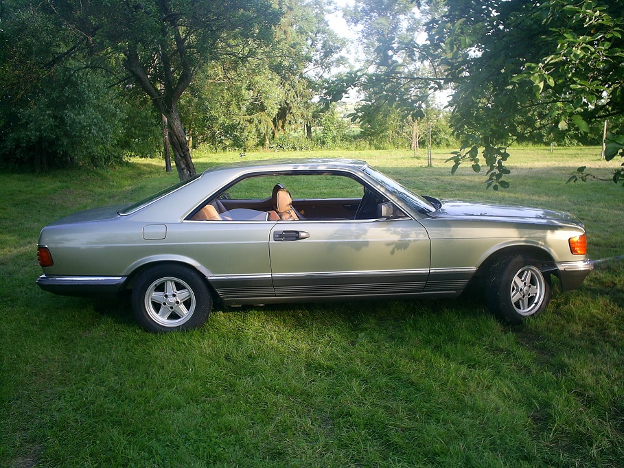

ni sigle ni antenne (modèle collé en haut du pare-brise)
un peu d'air

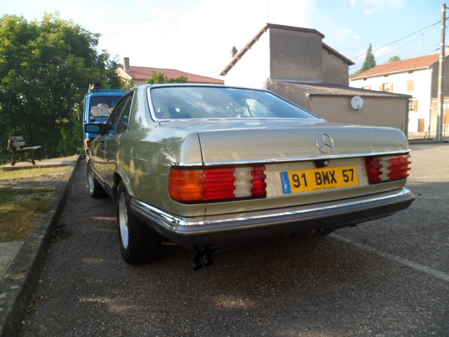

La teinte que je préfère sur une S1
Code 881 Chardon vert métallique ?

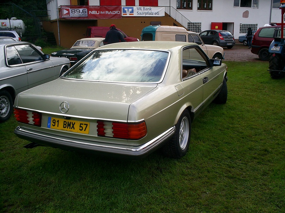

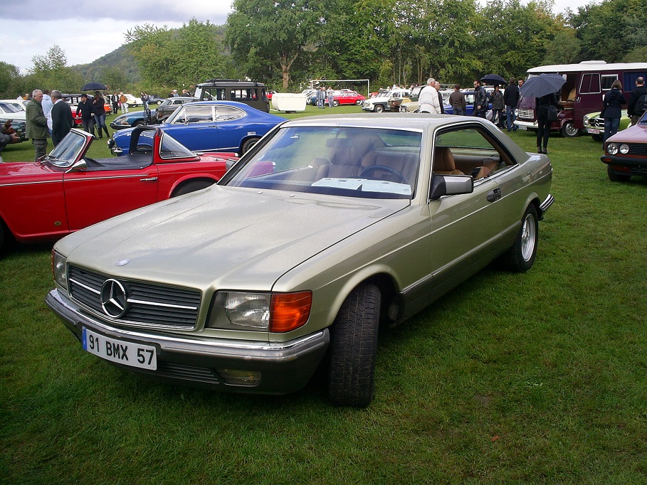

Quelques vues en sorties
Sankt Ingbert 2012
Saarbücken 2012
Creutzwald  2012
(photo prise par l'ami chez qui j'avais lu l'annonce; je suis de dos en discussion avec Monsieur DUBOIS, père de STEPHANE qui est membre)
Creutzwald 2013
Creutzwald 2015

Elle est vraiment superbe; tu as poli les cache-culbuteurs ?

Tiens, sous ta batterie, il te manque un cache de protection en plastique qui est très utile et évite des remontées de flotte et de merde. Il faut aussi bien nettoyer sous ce cache pour que l'eau, l'acide des batteries fuyardes, puissent se barrer à l'extérieur. C'est plutôt bien foutu, mais il faut démonter de temps en temps la batterie pour enlever, les feuilles mortes qui pourrissent et forment un dépôt qui peut entrainer la rouille.

Pourrais-tu m'en dire plus au sujet du cache s'il te plait : positionnement, forme, dimensions...?
Je n'ai vu sur mes 2 126 sous le support de batterie qu'une collerette en plastique noir engagée autour de la barre de torsion au droit de la traversée de la iôle du passage de roue. J'avais justement déposé le support pour vérifier l'état en-dessous : quasi impeccable sur la 380, l'oméga de fixation de la barre à peine oxydé en surface et traité pour le principe au Framéto comme les photos le montrent, mais en revanche sur ma première 126, la 260 vendue en 2003, j'ai constaté lorsque je l'ai rachetée en 2010, qu'un nid avait été confectionné sous le support pendant des années d'immobilisation pour cause de maladie du dernier propriétaire, et que de l'humidité accumulée avait rongé la tôle autour du passage de la barre de torsion; rien de structurel, mais pas très joli même si c'est masqué Rolling Eyes.
Merci d'avance pour les précisions Basketball.

C'est bien le cache que tu évoques.
