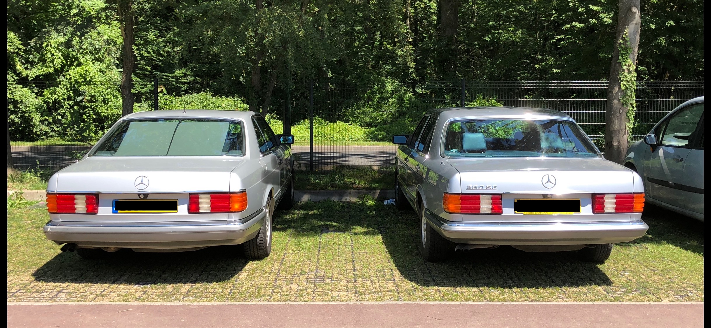

Message  R$UB le Ven 29 Juin 2018 - 1:20
Déj avec Jean-François venu avec sa jolie 280 SE

Message  w126123 le Ven 29 Juin 2018 - 6:37
Ca en jette encore après trente-cinq ans, comme quoi le dessin été franchement bon  cheers cheers.

Message  Benji62 le Ven 29 Juin 2018 - 11:20
Très jolie 280 SE qui a non seulement peu de kilomètres, mais aussi des options sympas cheers : clim auto, boite auto, sièges avant électriques, intérieur cuir  Wink.
