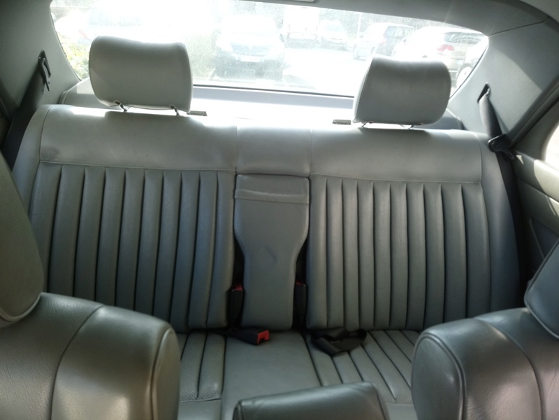

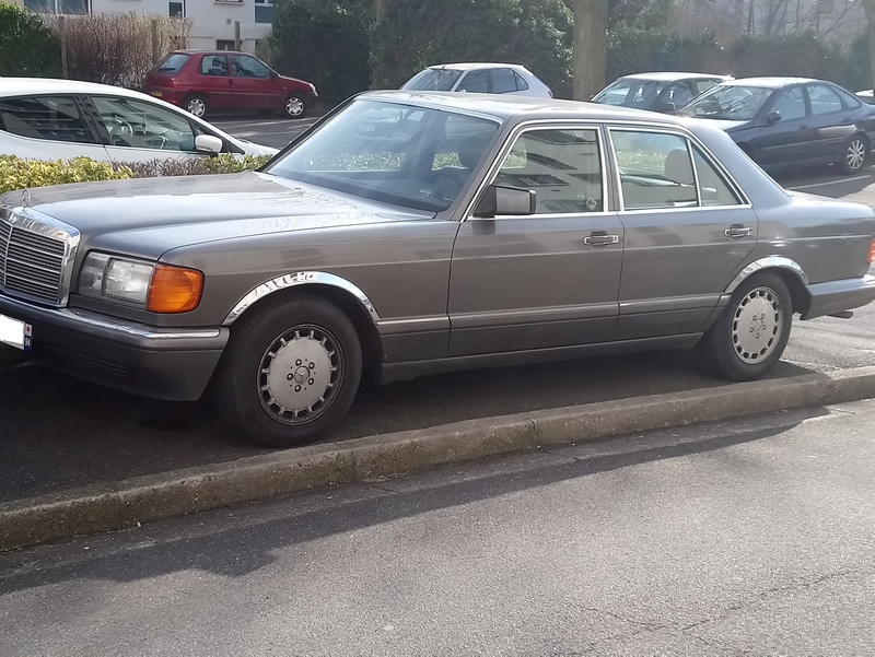

Voici quelques photos prises vite fait, il fait froid affraid.
Une fois la panne trouvée, une bonne restauration s’impose :
BENZBENZBENZ - Page 5 Dsc_0021
BENZBENZBENZ - Page 5 Dsc_0020
BENZBENZBENZ - Page 5 Dsc_0023
BENZBENZBENZ - Page 5 Dsc_0022
Alors ce matin, démarrage à froid pas terrible, elle broute beaucoup, obligé de maintenir accélérè 5 mn pour que cela se passe, et ensuite, ça va, et à chaud, démarrage très dur et ralenti instable, donc galère.
On verra cela le 10 mars  cheers cheers.
