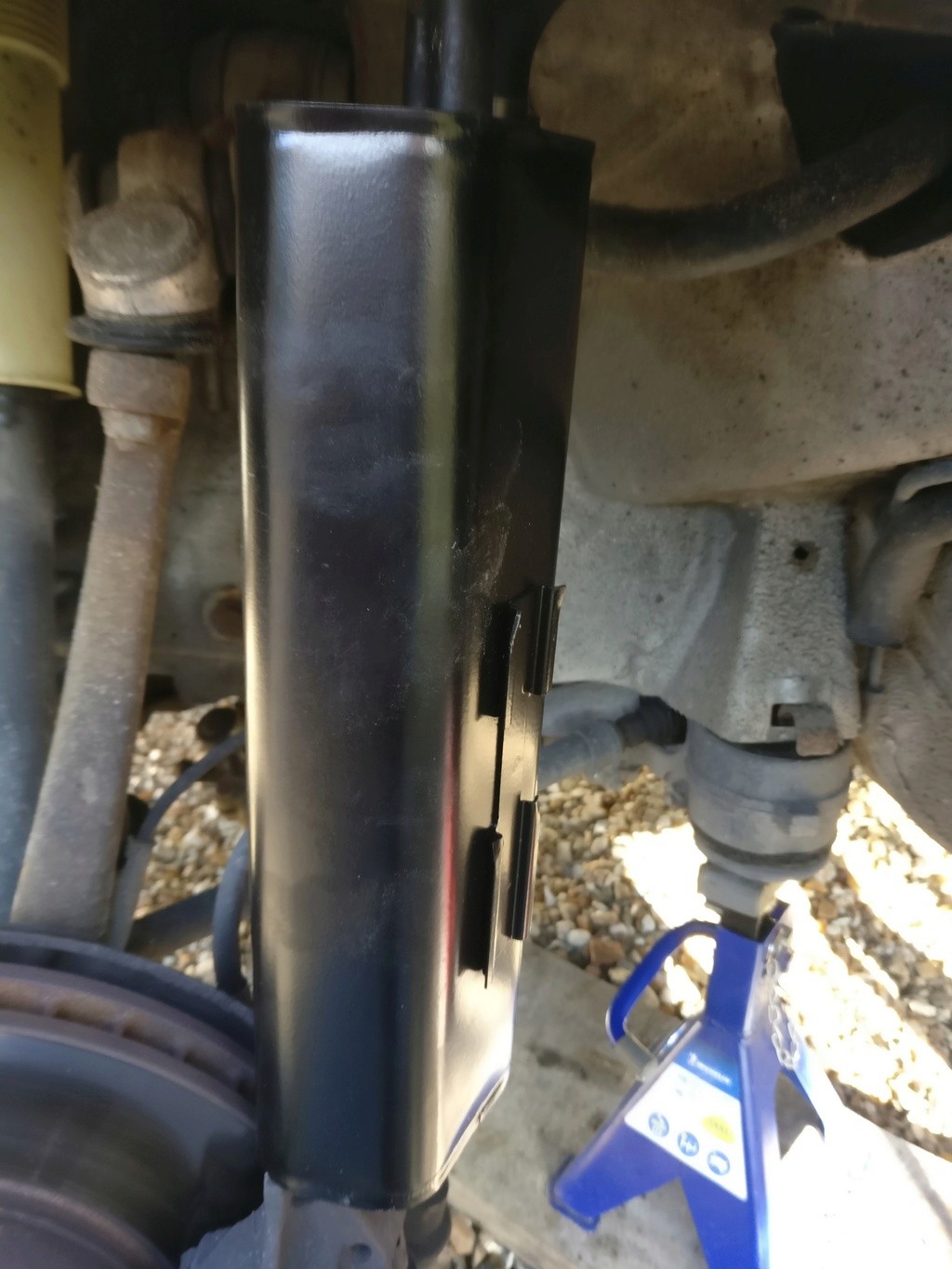

J'ai profité cet après-midi d'une éclaircie pour changer le filtre à charbon actif qui traite les vapeurs d'essence, celui planqué dans l'aile AVG..
Opération relativement facile, on dépose la roue et la protection du passage de roue, et le filtre est là. Il y a juste à le tirer vers l'avant. Le filtre en lui-même devait avoir besoin d'être changé, mais c'est surtout une des durites (celle qui part vers le réservoir) qui était presque sectionnée.
J'ai mis un petit coup sur le pare-boue qui en avait bien besoin aussi. Fini les accumulations de boues et autres déchets. J'en ai profité pour redresser aussi l'antibrouillard gauche qui piquait du nez, et remonter un peu le bord gauche du parechoc qui était un peu bas.
Une belle opération !

Est-ce que tu sens une différence dans le fonctionnement de la voiture ?
Nombre de messages : 17228
Points : 19808
Re: La 420 SEC de Pascal
Message par pgu le Dim 4 Fév 2018 - 17:20
Nonn je n'ai pas senti de fonctionnement différent.
C'est je crois un système de dépollution, avant l'arrivée des catalyseurs; il récupère les gaz du réservoir pour les injecter dans l'air du mélange au démarrage du moteur, et ca évite aussi que ça empeste l'essence au feu, au stop ou après l'arrêt de la voiture, ce que j'ai pu constater pendant et après un petit tour d'essai.
Par contre, j'ai l'impression qu'elle tourne mieux depuis le changement de pompe et filtre, ce qui est à priori logique, et puis, plus je m'en sers, plus je m'y habitue, et plus je l'apprécie, alors les impressions ne sont peut-être pas objectives et totalement factuelles  Cool.
Ceci étant, il reste une petite odeur d'essence quand même, quand je passe la marche AR, sinon, au ralenti à l'arrêt, rien : c'est un peu curieux.

Il faut déposer l'aile avant gauche........
Sur mon 560, je n'ai pas déposé l'aile, j'ai pu le changer en retirant la roue, et bien sûr la doublure.
Nombre de messages : 3420
Points : 3544
Message par pgu le Dim 4 Fév 2018 - 19:47
J'ai procédé de cette façon également Very Happy.
