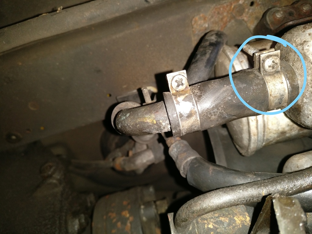

J'ai mis la tête sous la voiture ce matin (comme presque tous les jours Smile ) et j'ai vu que la fuite a augmenté, ça goutte maintenant.
Ca se passe là je pense.
Batterie débranchée, voiture immobilisée
Soit c'est la conduite entourée en rouge, soit c'est la pompe...

Hé bé, tu as vraiment eu de la chance de faire 650 km avec ça sans partir en fumée Shocked; ton commercial Mercedes n'a pas senti l'essence quand il l'a essayée ??? Shocked Shocked
Ce n'est pas la durite, ça, plutôt la pompe ou le raccord serré comme un branque qui a cisaillé la rondelle d'étanchéité; je penche pour la pompe sur une voiture qui a été sans doute immobilisée longtemps et qui n'a pas beaucoup roulé dans sa vie : 158 000, et sans doute que ce kilométrage a été fait en début de carrière.
Il faut que tu changes toutes tes durites d'essence, sinon risque d'incendie; idem pour les deux du compartiment moteur qui trop souvent mettent le feu en gouttant directement sur les pipes d'admission bien chaudes.
Change aussi ton filtre à essence dont on ne connait ni la date ni le kilométrage, ce qui peut fusiller une pompe très très vite.
Un voiture qui a été immobilisée demande beaucoup, beaucoup de vérifications avant de rouler avec en sécurité, le circuit d'essence est le premier à vérifier....ensuite le freinage.....ensuite...

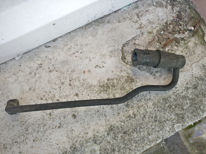

La durite remplacée :
Et l'ancien filtre; à en croire le marquage, il est soit de novembre 2002  affraid affraid affraid, soit de février 2011  affraid. L'essence qui sortait par l'orifice d'entrée est ressortie NOIRE : le filtre devait être bien dégueu :
