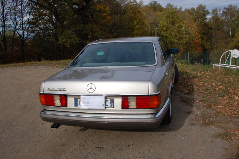

Voilà, c'est fait, j'ai craqué pour la 420 SEC que j'ai vue en annonce sur LBC début novembre, et dont j'ai fait l'écho ici-même. C'est la 4ème Mercedes à la maison, après la 190D 2.5 de 1992 de mon fils, la W221 350BT de 2011 de ma femme et ma W220 S500L 4Matic de 2003.
C'est donc une 420 SEC de 08/1987, dont le compteur affiche maintenant 156.000+ km, ce dont je  doute un peu, mais pourquoi pas; un courrier à l'UTAC me le confirmera.
Pour rappel, les photos fournies par le vendeur :
Je pense que j'ai pas mal négocié le prix puisqu'elle était affichée à 6.800 euros, puis 6.000 en annonce, et je l'ai payée 4.750. Le proprio m'ayant fait le plein de sp95 (sacrilège), et changé les essuie-glace par des neufs (si, si) et fait le plein de lave-glace, on va dire que je l'ai touchée à 4.650 euros !! Very Happy
Il m'a laissé également toute l'huile nécessaire et les filtres pour pouvoir faire la vidange du moteur et de la BVA. Surprised , et les quatre roues d'origine en 15" Gullideckel 15 trous, montées en pneus hiver, mais pas sur une taille homologuée GRRRR : 205/60/15 au lieu de 205/65/15; d'après lui, ça roule pareil, mais le compteur est super optimiste quant à la vitesse...
En statique :
-les portes sont dures à fermer : il faut vraiment claquer fort pour que ça ferme bien; il y a peut-être un réglage du verrouillage des serrures à faire sur ce point
-la boiserie au niveau des interrupteurs des vitres électrique est fendue
-le bouton de réglage du rétro droit est tordu à cause de l'accoudoir qui a dû taper dedans des milliers de fois en inclinant le dossier du siège conducteur
-le cuir du siège conducteur est parti/ écaillé sur l'arête avant du coussin d'assise; un maniaque le changerait, ça va arrivera sans doute Very Happy
-le reste du cuir est fatigué et parfois griffé, y compris à l'AR
-tous les moteurs électriques (vitres et rétro) peinent; il n'y a pas eu de lubrification/entretien depuis longtemps à ce niveau
-il faut changer le joint lèche-vitre extérieur gauche, il est fuyard, et occasionne de la rouille en bas de portière, pas beaucoup, mais ça commence
-l'intérieur est sale (plastiques, moquettes, boiseries), mais les couleurs des boiseries ne sont pas passées, enfin on va dire très peu; un grand coup de nettoyage ne fera pas de mal, ça va m'occuper, et ce n'est pas difficile
-la clim fait du chaud, toujours le même; je pense qu'il va falloir démonter ce truc, et nettoyer tous les contacts pour voir si on peut faire varier un peu l'intensité, genre la rendre "automatique" Very Happy . Si quelqu'un sait où est la prise de température habitacle pour le retour de consigne, je suis preneur
-elle ne fait pas de froid; il faut vider ce qu'il reste de R12, et mettre du R437 si je ne m'abuse, après, on verra ce que ça donne
-le ressort de rappel de la pédale de frein de parking est soit décroché, soit cassé; je ne m'en sers jamais, mais ça allume le témoin au tdb
-il y a un témoin d'ampoule grillée qui se signale en permanence, mais je n'ai pas vu d'ampoule grillée.... d'ailleurs, il s'est éteint pendant une heure au retour avant de revenir; il était sans doute parti faire la sieste...
-le cuir du haut du dossier AR à droite est décousu, c'est assez curieux.
La rouille maintenant : je pense qu'elle est assez avancés sous le joint de lunette AR, et je pense que celle-ci a déjà été changée; malgré cela, c'est ce qui provoque l'humidité dans le coffre, je l'ai vérifié. Je changerai peut-être aussi par précaution les joints des feux AR. Il y en a un peu sous la porte gauche pour les raisons citées plus haut. C'est assez léger pour l'instant.
Il y a aussi evidement la peinture de la malle AR à faire. J'ai l'impression que plus on la lave, plus le vernis se barre. Urgent donc.
En roulant, mes impressions après 650 km pour la remonter de Saint Etienne à Vernon (c'est la deuxième fois que je fais ça, et j'ai toujours la sensation de jouer à la roulette russe) :
-sur autoroute, jusqu'à 110 km/h, tout va bien, on entend un peu le vent dans le joint de vitre à gauche et dans les rétros; au-dessus, ça tremble parfois assez fort, ce qui me fait penser que ce sont sans doute les roues et les pneus qui sont en cause
-le confort, s'il n'y avaient ces tremblements, est très bon (pour une voiture de 30 ans j'entends; on est beaucoup mieux dans ma W220)
-sur les aspérités de la route, les chocs sont assez secs; ce n'est pas le coup de raquette, mais c'est pas souple non plus
-les mouvements de la caisse à faible vitesse engendrent des bruits à l'arrière principalement (enfin je trouve) qu'on n'entend pas de dehors (à priori) fenêtre ouverte, un peu comme des grincement étouffés; je pense à des silentbloc ou des paliers, c'est à voir : il yen a 4 ou 5 sur le berceau du pont, ou alors le tampon caoutchouc en haut du ressort; ne pas savoir d'où ça vient me perturbe un peu
-la qualité de roulement reste bonne
-le compteur avec les jantes replica AMG est entre 5 et 10 km/h au-dessus de la vitesse réelle
Le moteur + BVA :
-démarre au quart de tour à un peu plus de 1.000 tr/mn, puis descend à 650-700 tr/mn et est à 500-600 tr/mn en prise. Le ralenti est aux bonnes vitesses de moteur, mais pas stable, la voiture bouge un peu; peut-être la combinaison de tête et doigt d'allumeur + supports moteurs à changer; une fois en régime, on ne l'entend pas et ça envoie gentiment
-la boite est douce, mais sur certains changements de rapport n'est pas "butter smooth" comme disent les Ricains; le kick-down fonctionne mais il faut franchement mettre le pied dedans; cela vient aussi peut-être du fait que je suis plus habitué aux accélérateurs "numériques" sans contact direct avec le moteur qui est devant; je n'ai pas senti de patinage excessif; de toute façon, vidange + filtre obligatoires rapidement; elle n'a pas dû en voir beaucoup
Je n'ai pas roulé très vite au début sur le retour, maxi 100-110 sur l'autoroute, pour prendre un peu le pouls de la voiture et la "sentir". A cette allure, avec l'essai en ville + 4 voies et l'autoroute jusqu'à Vierzon, 13L/100 sur 390 km, ça me semble un peu beaucoup, mais pourquoi pas. Pour la suite, je me suis calé à 130 au GPS, mais je n'ai pas les chiffres de conso.
On va essayer de lui redonner son lustre d'antan  cheers. Je rigolais tout seul au volant au retour : quand même, c'est un gros pied lol. cheers cheers cheers
Il faut que je change l'autoradio, j'ai besoin du streaming audio en BT, et que je vérifie le branchement de l'antenne : elle monte et descend toute seule, mais ne capte rien; peut-être l'ampli de l'antenne.
Entre Orléans et Paris, une Aston arrivait pleine bourre voie de gauche et s'est calée à mon niveau pour regarder la SEC, puis est repartie  What a Face bounce bounce bounce.

Message par pgu le Sam 9 Déc 2017 - 12:49
Quelques photos prises ce matin au soleil de Normandie...
Cet aprem, vidange moteur ....
Elles sont quand même pas si mal que ça, les AMG replica  Cool.

Ce matin, j'ai fait 40 km, à un train de sénateur, en partant de chez moi, puis Vernon (où un carrossier m'a donné le tarif pour repeindre le coffre : 400e, et où j'ai donné les roues 15 pouces d'origine à équilibrer; je les récupère vendredi prochain, et The Beast sera monté en pneus neige), puis Gaillon, Courcelles sur Seine et retour à la maison, par les bords de Seine où j'ai fait quelques photos.
Le contraste avec la W220 et la W221 est énorme :
-le SEC est très confortable, mais le passage des générations 1999+ à la W126 se traduit toujours par une sorte de flottement sur la sensibilité du pied droit : la transition accélérateur mécanique / électronique  est toujours bizarre (pour l'instant).
-par ailleurs, le bruit de grincement se confirme sur les mouvements de caisse... ça sent la rotule ou les silentblocs à l'avant droit
-ensuite, le bruit du V8 est totalement différent, et assez jouissif sur le SEC par rapport à la W220
-la bva réagit bien, mais il faut la vidanger rapidement, je suis certain que cela fait une éternité que cela a été fait; j'ai fait la vidange moteur cet aprem
J'ai dû acheter une bâche imperméable pour la protéger de la pluie, tant que le problème de corrosion sous la lunette AR n'est pas résolu, sinon le coffre se remplit. Je confirme par ailleurs le problème de condensation sur la paroi intérieure du capot de la malle que j'ai lu sur ce forum.
Fait intéressant, autant ma femme ne l'aime pas (le look est trop ancien/vieillot pour elle), autant elle devient partante pour participer par exemple à la traversée de Paris hivernale du CMBF, et elle m'a même demandé de faire repeindre le coffre d'ici là.... C'est à n'y rien comprendre .... LOL
