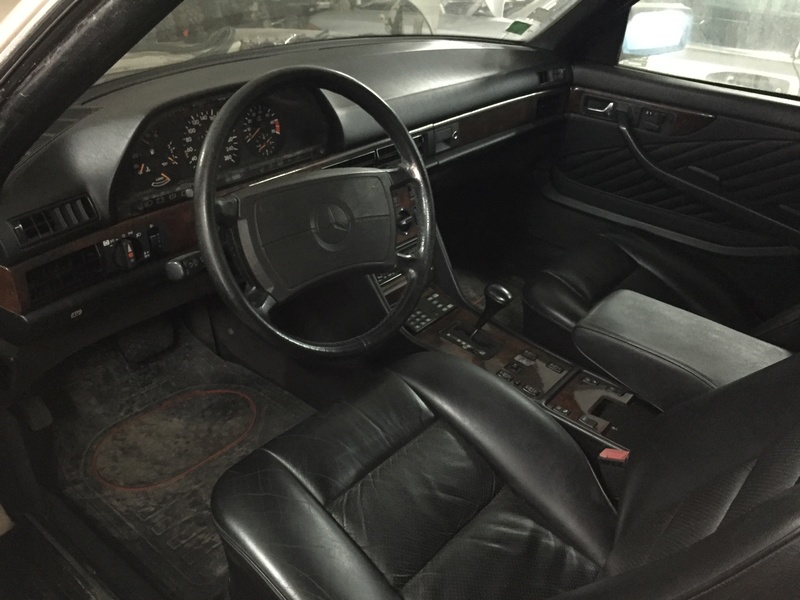

Il y a aussi du bon avec la 560 :
-intérieur phase 2 à l'aspect neuf
-aiguilles bien oranges
-air-bag
Petite réserve pour l'ASR qui peut être une source de souci (pédale dure).
En tout cas, le premier acheteur n'a pas trop lésiné, ce qui peut laisser espérer un bon suivi, à voir à présent la cause de l'immobilisation.
En tout cas, beau support Basketball. René.

Message par Sud-Lux le Ven 7 Juil 2017 - 7:47
Que commandent ces boutons?
Chauffage des sièges? Je n'avais jamais vu à cet endroit, mais j'imagine que c'est justifié par la mise en place du téléphone.
Nombre de messages : 2323
Points : 2559
Re: Mes nouvelles 500 et 560 SEC
Message par R$UB le Ven 7 Juil 2017 - 9:00
C'est bien son emplacement.
Nombre de messages : 17228
Points : 19808
Message par Sud-Lux le Ven 7 Juil 2017 - 11:33
Pas chez moi Smile : c'est au-dessus du Webasto pour ma part.
Points : 2559
Message par Benji62 le Ven 7 Juil 2017 - 11:48
Il semble que le modèle de kash disposait d'un combiné téléphonique (on voit un cadran numérique), ce qui explique que les boutons de sièges chauffants soient un peu décalés.
Nombre de messages : 1094
Points : 1161
